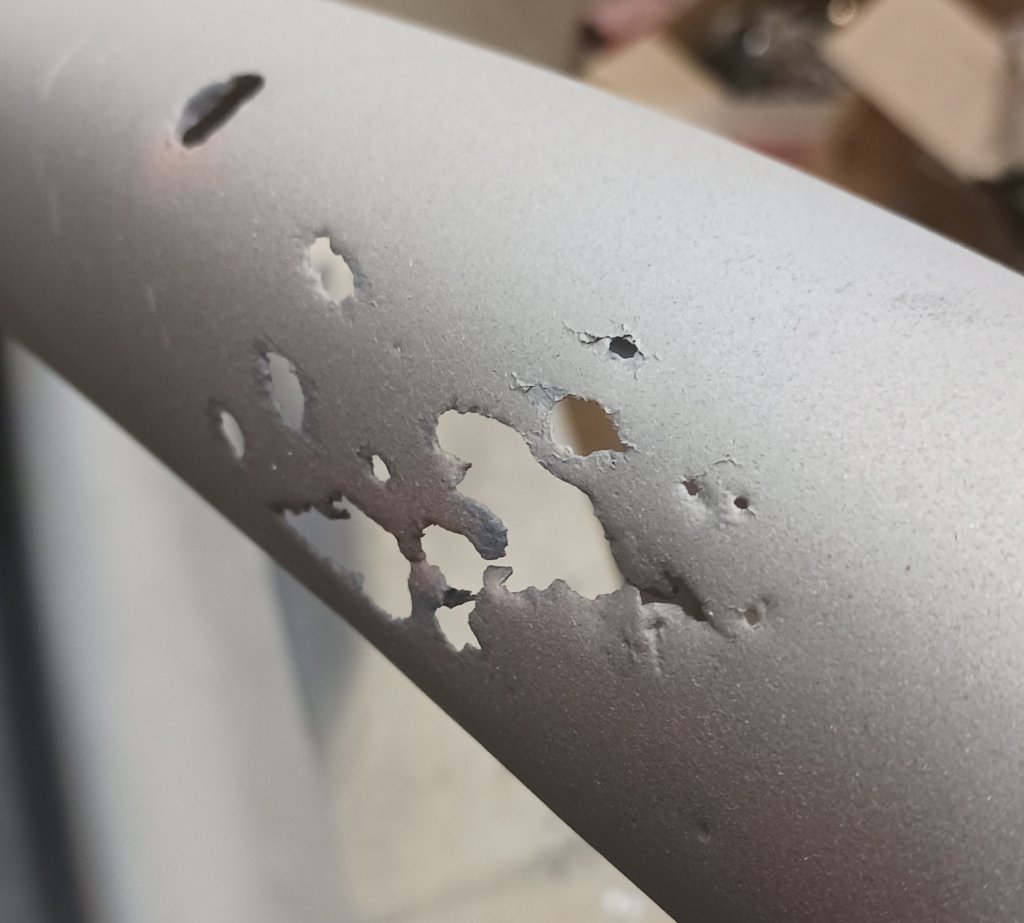

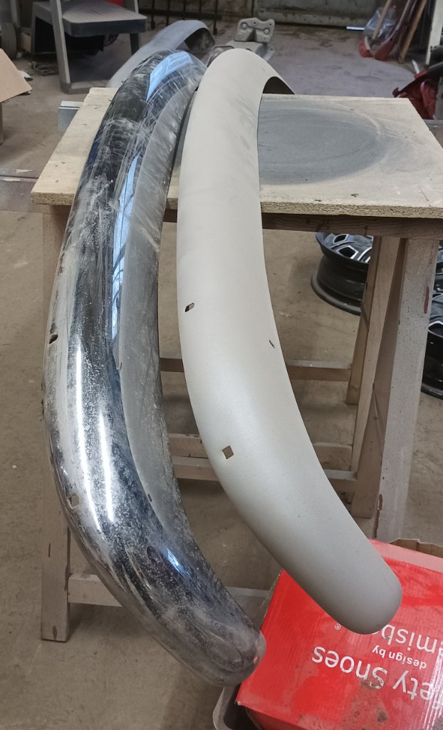

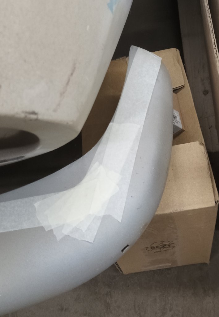

Der erste Versuch mit der Typ 3 Stoßstange.
Erst mal die schlechtere der beiden nehmen. Durchrostet... ...und verbeult... Also erst mal ausbeulen, dann ein Blech anfertigen und einschweißen, nachdem der alte Rotz rausgeschnitten war.
Der Rundungsverlauf wurde angepasst...
