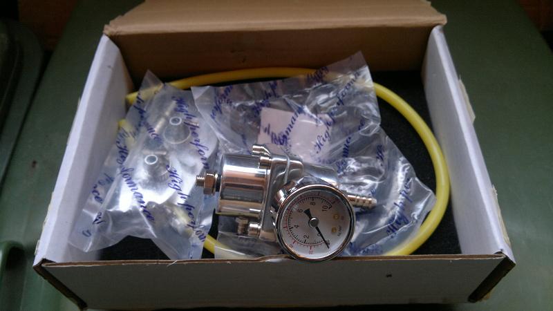

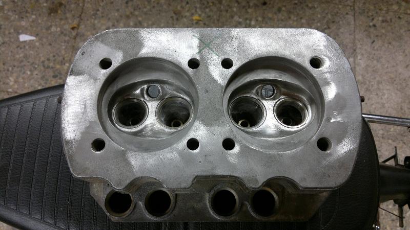

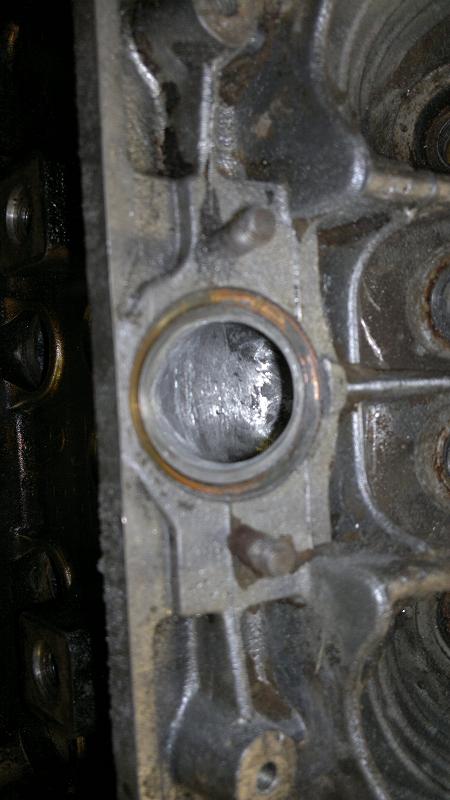

so,
mal neue bilder
lackierte motorverblechung
neuer benzindruckregler
und dann hab ich beim ersten kopf mal mit dem brennraumund den kannälen angefangen...(dremel)
einkanal...kommt man gar nicht richtig rein...
hat jemand werkzeugtipps für mich??? wie ich richtig in die kanäle reinkomme?
