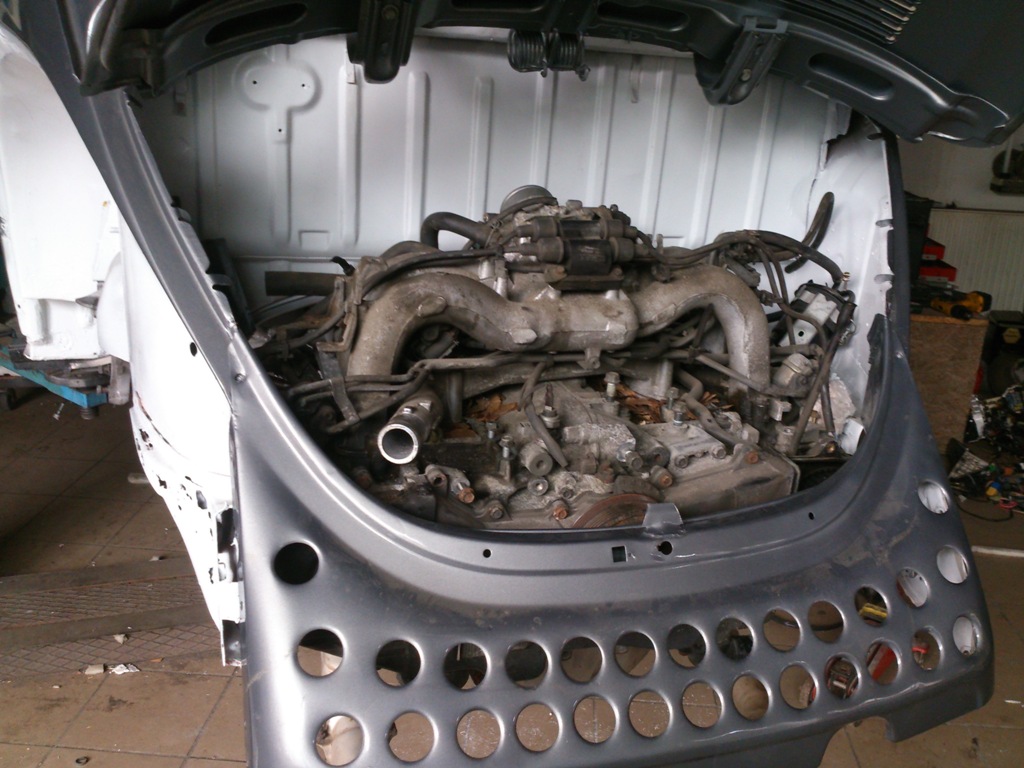

der Kühler ist 10cm hoch? hast Du vielleicht mal ein zwei bilder? Das interessiert!75er1303Turbo hat geschrieben:.... Mein Kupfer-Wasserkühler ist fertig. Testen kann ich den leider wegen der fehlenden Teile nicht. Hab den Haufen 1h im Stand laufen lassen. Alles gut. 95Grad im Stand,ohne Lüfter! Da suche ich noch was passendes. OK. Bei derzeitigen 3-5 Grad Aussentemperatur. 10cm Höhe ist ziemlich klein. Dafür sicher 15-20kg schwer. Muss ich mal wiegen.....

Der passt ohne!! Änderungen unter die Reserveradmulde und kann wahlweise mit und ohne integriertem Ausgleichsbehälter geliefert werden. Aber, wie einige Seiten vorher schon gesagt, ich poste die Bilder erst, wenn das Teil erprobt ist und ich davon überzeugt bin. Ne Zeichnung kann ich posten. Ist aber nur Gekritzel von mir um Maße zu haben. Derzeit bin ich dabei, nen Kühler mit integriertem Kühler fürn Intercooler zu bauen, wie serienmässig beim Legacy Turbo. Hierzu müsste dann aber die Reserveradmulde beschnitten werden, da der zu "tief" bzw. lang ist. H 100 B 650 T 300mm. Natürlich alles in Kupfer. Hab quasi nur den Leerlauf genutzt, da ich ohne gewisse Teile nicht weiter kam. Mittelmotor hat heute eben unverhofft und unangekündigt geliefert, somit hab ich diese Woche keine Zeit zum basteln und testen, da ich -nach 6 Jahren Käferabstinenz- endlich mal ne Saison fahren will. Ich gebe die Hoffnung zumindest nicht auf.Stevo_L hat geschrieben:der Kühler ist 10cm hoch? hast Du vielleicht mal ein zwei bilder? Das interessiert!75er1303Turbo hat geschrieben:.... Mein Kupfer-Wasserkühler ist fertig. Testen kann ich den leider wegen der fehlenden Teile nicht. Hab den Haufen 1h im Stand laufen lassen. Alles gut. 95Grad im Stand,ohne Lüfter! Da suche ich noch was passendes. OK. Bei derzeitigen 3-5 Grad Aussentemperatur. 10cm Höhe ist ziemlich klein. Dafür sicher 15-20kg schwer. Muss ich mal wiegen.....

Ich suche immernoch eine passende 944er Welle und 100er Getriebeflansche. Den Motor habe ich nochmal aufgemacht und paar neue Komponenten eingebaut. Der sollte jetzt einiges an Mehrleistung haben. Die Teilesuchzeit vertreibe ich mir mit der optischen und technischen Verbesserung. Vorallem meinen selbstgebauten Kupferkühler muss ich noch ausgiebig testen.
Bilder poste ich mal, wenn ich Zeit und Lust habe, die vorm Upload zu verkleinern.

Ganzen Ordner? Wenn ich alle Bilder zum verkleinern markiere, kann ich 1h warten, bis es fertig ist. Einzeln gehts um Welten schneller. Vom Handy muss ich die auch noch auf den Rechner schieben. Mach ich heute Abend. Grad festgestellt, das ich gar keine Fotos gemacht habe. Hier kurz ein Bildchen. Muss jetzt zur Maloche....Ferraristi hat geschrieben:Ich weiß ja ned wo und was das Problem beim Bilder verkleinern ist, bei mir sind das hiermit nur drei Mausklicks für den ganzen Ordner....und die Originale bleiben unverändert.75er1303Turbo hat geschrieben:Bilder poste ich mal, wenn ich Zeit und Lust habe, die vorm Upload zu verkleinern.
