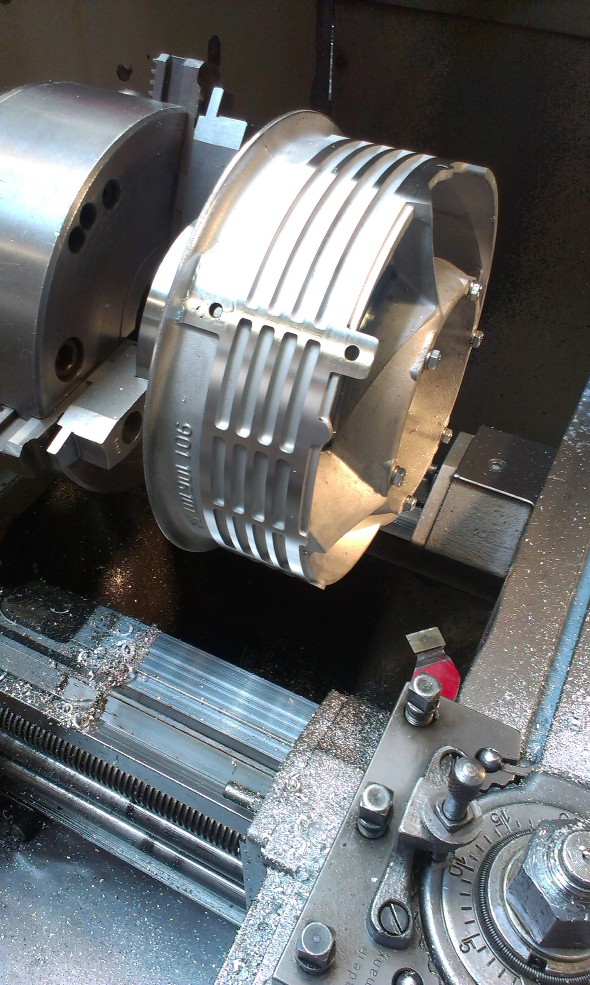

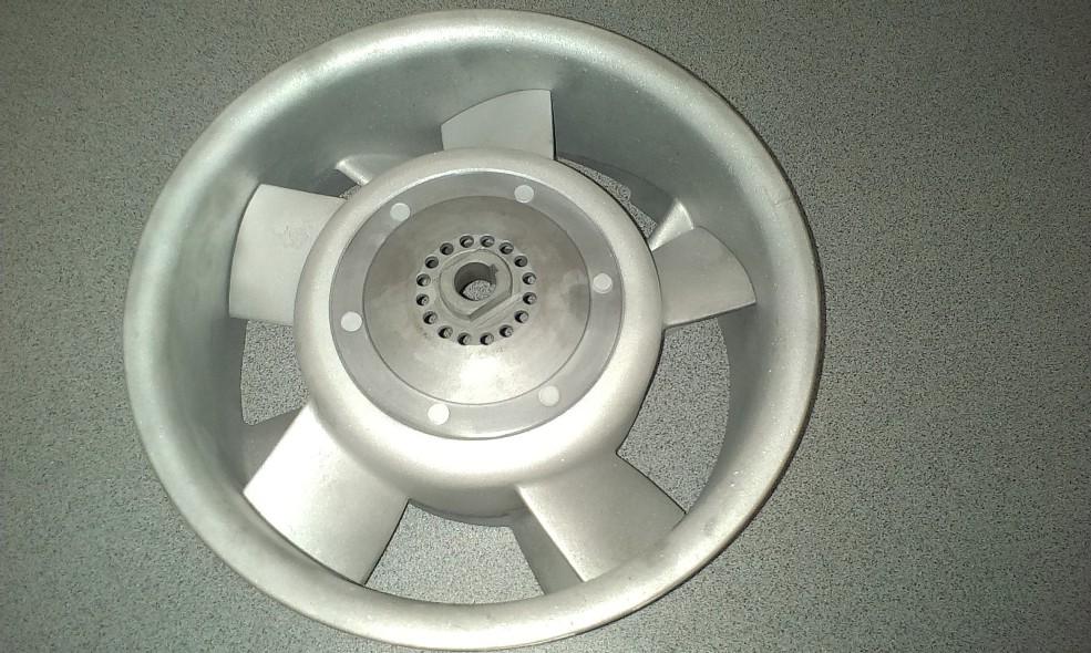

habe heute das Gehäuse vom Lüfterrad abdrehen lassen und nochmals gestrahlt. Werde das Lüfterrad wohl entnieten und die Riemenscheibe neu chromatieren lassen sieht aber schon ganz gut aus obwohl ich lieber eines mit mehr Flügeln hätte. Suche noch eine passende Lichtmaschine mit internem Regler, es kursiert das Gerücht das man nicht unbedingt eine Porsche Lima braucht wenn man ein wenig zerspanen kann. Vielleicht kann hierzu mal jemand etwas posten
. Danke.
Frank

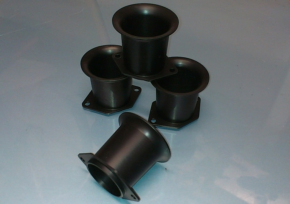

so es geht in kleinen Schritten weiter. Habe heute die Trichter für die 44er Weber vom Eloxierer abgeholt. Da schau her !

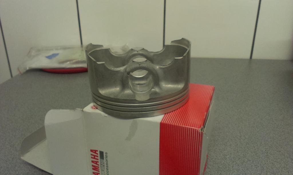

Nachdem ich mein Cabrio verkauft habe und ein neues Projekt angehe und den Motor von daher erst später brauche geht es hier wenn auch ein wenig schleppend weiter. Zwischenzeitlich habe ich einen Yamaha Kolben zu messen und denken geordert und was solch sagen sieht ganz gut aus aber bei Yamaha auch teuer! Es werden jetzt Einfachfedern mit 112 kg und "Thorstentitantellern" (in Sonntagsarbeit gedreht Danke Thorsten) verbaut. Es sind noch dazu gekommen ein niegelnagelneues Motorengehäuse im Originalwachs von ??? und eine Nockenwelle von Nowak.

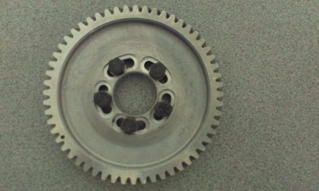

Ach man kann auch aus Serienteilen was nettes herstellen z.B. verstellbare Nockenwellenräder für die erworbene Nowakwelle. Guckst Du.

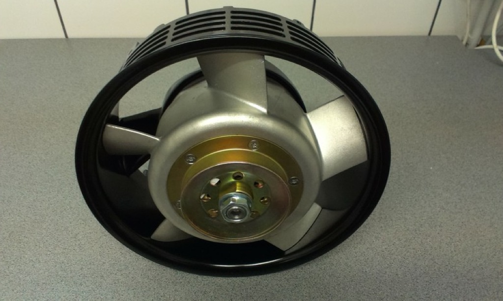

Im übrigen verkaufe ich das in einem meiner letzten Beiträge fotografierte Lüfterrad da ich auf liegendes Gebläse umschwenke. Dies ist aber mittlerweile außen schwarz lackiert und mit einer neuen Lima versehen also wer Interesse hat kurze PM.

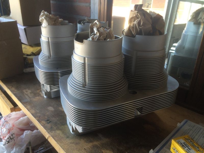

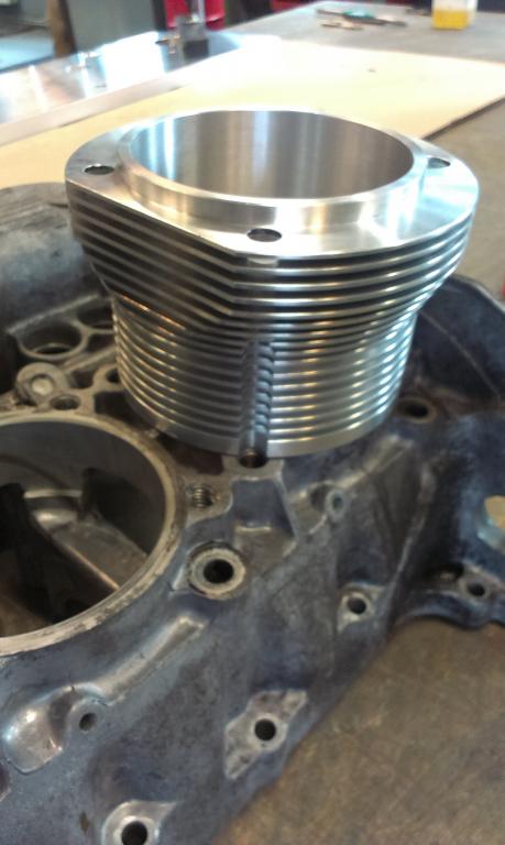

Es geht schrittchenweise weiter. Nachdem ich mein Cabrio verkauft und einen Ovalen ,um den sich momentan mehr gekümmert werden muss, gekauft habe geht es mit dem Motorprojekt nur in kleinen Schritten weiter.
Thorsten war so nett und hat Zylinder gezeichnet die nun auch mittlerweile umgesetzt wurde. Der "Messzylinder" ist bereits gedreht und auch schon angepasst worden. Ist schon alles ein wenig knapp. Sieh mal einer guck
P.S. Links original / rechts Nachfertigung (mittlerweile aber auf gleicher Höhe)
