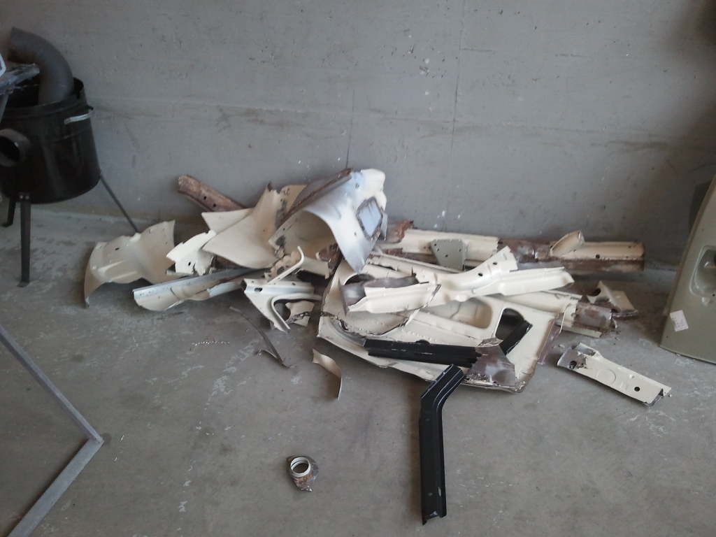

Hallo allerseits.
Der Haufen Altmetall wird grösser. Die geschätzten 200 Löcher in der Karosserie werden wieder verschweisst

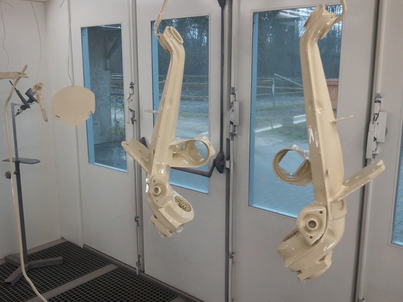

Irgendwie kommt dort noch ein Adapterstück zwischen Karosserie und Lenkstock! Weil meine Zeit leider etwas drängt, wurden die ersten Teile grundiert und mit RAL 1015 lackiert Noch eine Farge für heute. Sind die Teppichklemmleisten brauchbar? Weil Original wahren sie ja gerade umgekehrt drauf, das heisst nach innen offen
@ Lars. Hast du mir mal ein Bild von deiner Lenksäulehalterung Oben?, weil die muss ich noch umschweissen.

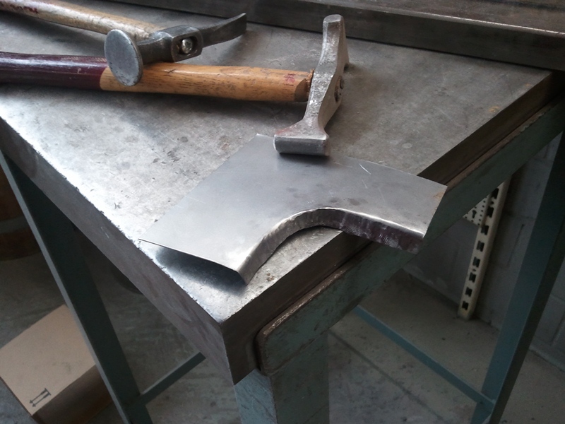

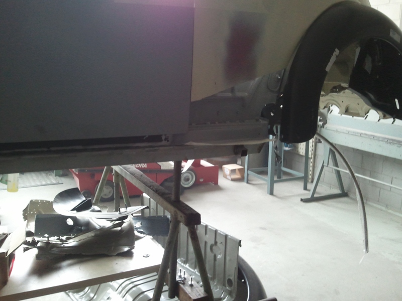

Guten Morgen.
Gestern gings wieder etwas weiter!
Die hinteren Seitenwände unten, müssen auch noch neu gemacht werden. Also loss....

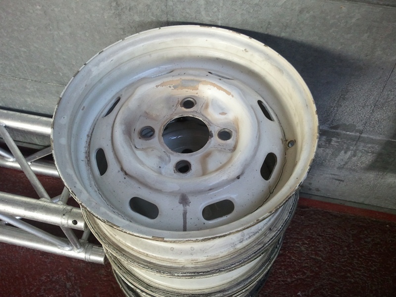

....Ich habe noch günstig Felgen gefunden. Leider habe ich die Dimensionen der Felge noch nicht gefunden. Mit diesem Tiefbett könnten das 7 Zoll sein ? (Was meint ihr)
Jedenfalls hinten könnte das super aussehen.

Bei dem serienmässigen Seitenteil ist die Seitenwand ungefähr auf der Hälfte des Warmluftkanals zu Ende(Waagerecht gesehen).Bei dem Repblech ist da noch ein weiterer 90Grad Winkel dran um im Bedarfsfalle einer Reparatur wegen Durchrostung einen Punkt zu haben um das Blech auch unten Anheften zu können.philipp hat geschrieben:Guten Morgen.
Ich würde es Waagerecht noch kürzen...
Bei dem Blech was du angefertigt hast,habe ich schon mehrmals dieses hier eingesetzt.Damit ist der gesamte Bereich der Normroststelle schon komplett mit abgedeckt.
Diese Bleche sind durch die Bank aus sehr guter Qulaität und nachher ist nichts mehr von einer Reparatur zu sehen.Insbesondere wenn man,so wie du anscheinend, den Kofferraumboden mit Feuerwand mitwechselt.
Ansonsten
P.S.:Die Felgen können auch ET 0 sein oder sowas...Mess doch einfach die Hornbreite.
Edit:Falsch gesehen.Du hast ja das innere Seiteteil geflickt.Sorry..

Hoi Lars.
Die Bleche auf deinem Foto werden natürlich auch ersetzt, inkl den Boden. Mit diesen Arbeiten beginne ich ab Morgen
die Felgen werde ich noch Untersuchen, sie gehen nächste Woche zum Sandstahlen.

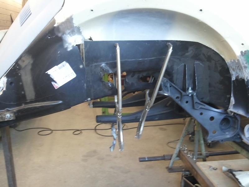

Nabend allerseits.
Wieder etwas abgeschafft.
Hinten mussten die aufnahmen auch Neu gemacht werden!
...und komplett eingeschweisst ...und die andere Seite ist auch verschweisst!

hast du keinen gummi zwischen karosserie und bodengruppe gelegt?
hoffentlich wirkt sich das nicht auf die lautstärke aus.
Re: Cabrio 1500. Auferstehung und Umbau
Doch doch, bei der Endmontage kommt der Gummi rein!
