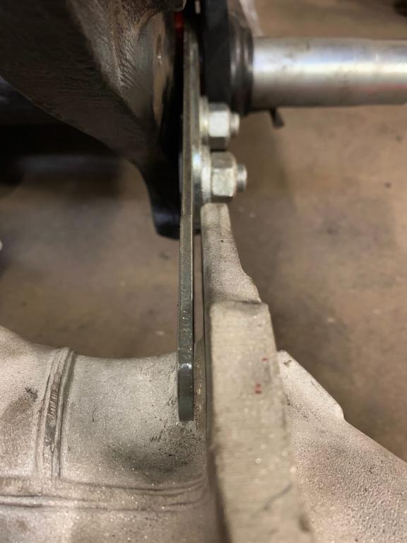

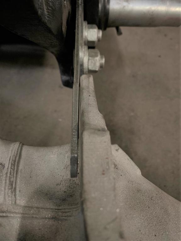

Hi zusammen,
mit Bezug auf das, was Marc gepostet hat, hab ich Fragen zur Einstellung der Schwerter / Alu-Schräglenker an einer KV Automatik Bodengruppe. Dazu wollte ich nicht ein neues Thema auf machen und buddel deshalb das hier mal aus.
Die Schräglenker sollen von einem Käfer Lagerdeckel geführt werden, welchen ich unterlege. Mit Unterlegscheiben habe ich ein bisschen mit der Anzahl rumprobiert und bin bei einer Scheibe gelandet, womit es am besten passt. Lege ich mehr Scheiben dazwischen, sitzt das innere Lager zu locker. Wie seht ihr das?
Die Lagerung des Schräglenkers habe ich, wie Marc, mit je einer Scheibe rechts und links montiert. Dennoch ist der Spalt zwischen Schwer und Schräglenker recht groß. Dazu ein Bild:
Montiere ich beide Scheiben auf die Außenseite, wandert der Schräglenker natürlich näher zum Schwert. Zweites Bild:
Jetzt steh ich aufm Schlauch und frag mich wie es denn richtig ist? Die Alu-Lagerdeckel hätte ich auch noch als Ausweichmöglichkeit, wenn die etwas gravierend an dem Spalt zwischen Schwert und Schräglenker ändern...
Ich hoffe ihr könnt mir da weiter helfen.

lt. original Rep.leitfaden gehören beide Distanzscheiben zur Fahrzeugaußenseite...
wurde hier im Forum auch schon mehrfach geschrieben.
Mensch/man fühlt sich durch die Menge von 2 Scheiben fast immer dazu verleitet das symetrisch zu montieren ;-)

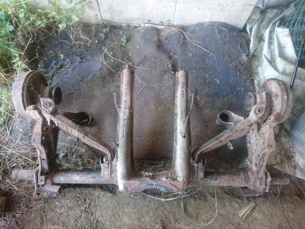

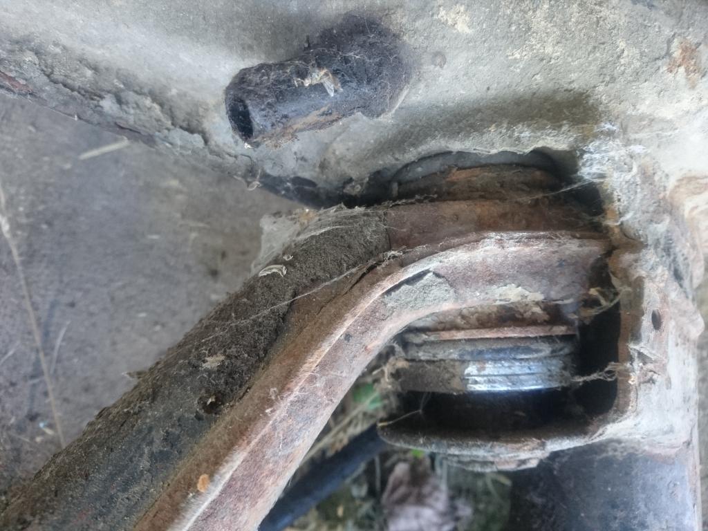

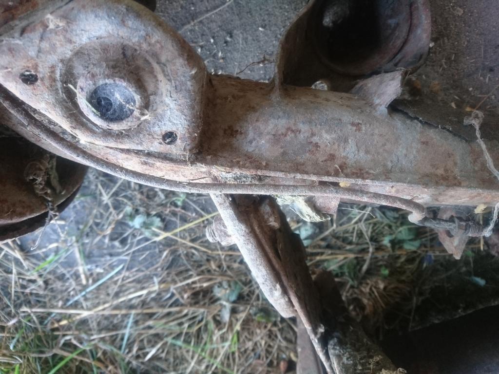

:handgestures-thumbupright: Ja, hab ich auch schon mal geschrieben und vielleicht sogar Fotos von meiner 1302 Hinterachse gepostet.
Zwischen Schwert und Schräglenker Fläche sind keine Beilagen. An dem Teil ist noch alles original verschraubt.
Hier die Fotos.

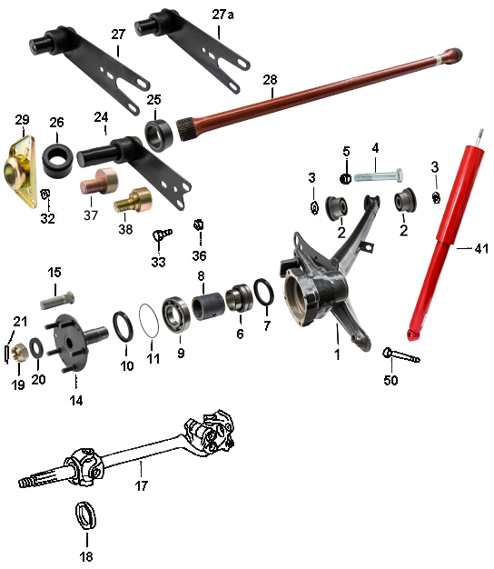

Nummer 3, aber die Zeichnung ist explizit nur für Porsche...
