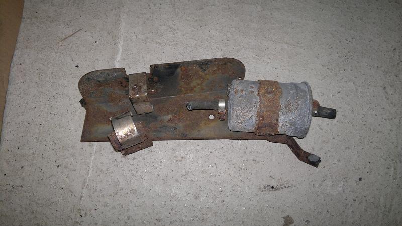

hier mal das foto von dem teil, pumpe und cache müsst ihr euch denken

Solch eine hatte ich heute schon in den Fingern...die hat 8mm Eingang...

Moment! Das is aber ein nach der pumpe filter. Wenn du dadurch saugen wilst wird das nix.
Re: Larsies 2012er 1200er Challenger
Ach du Schande...dadrauf muss ich auch noch achten???
Es gibt Filter die die nur auf der Druckseite funktionieren?

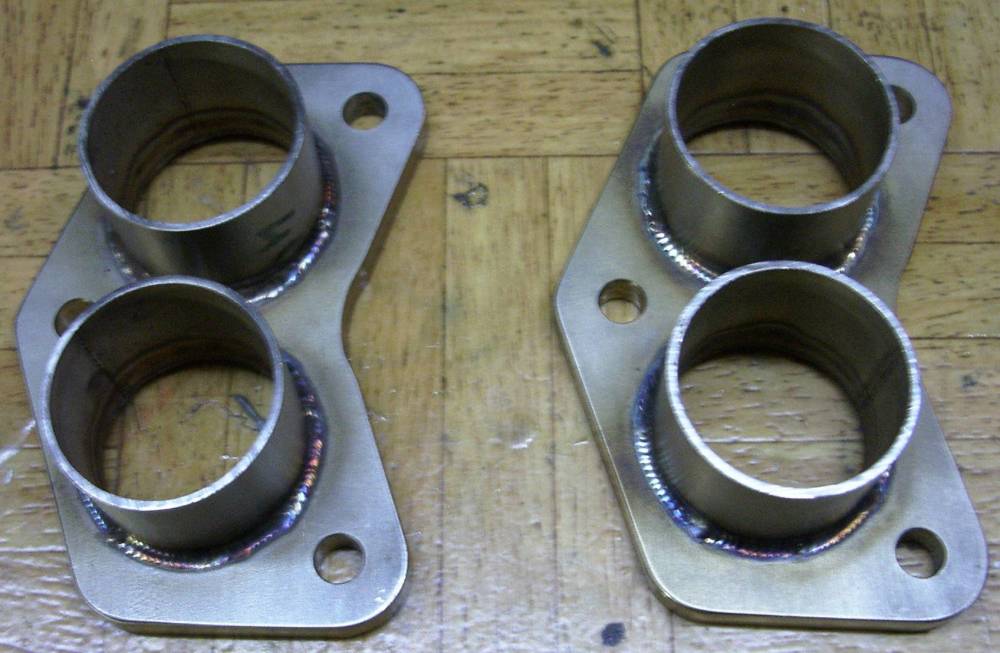

Flansche planen...
Warum planst du denn die Flansche bevor sie verschweißt sind ?
Wenn du die Flansche nach dem verschweißen anschaust sind die krumm wie "Banane"........
Damit die Fläche gut ist die bei Flacheisen schon mal ziemlich schlecht sein kann.Das mit dem Verbiegen hast du natürlich recht aber hatte sich letztes Jahr nicht so rausgestellt.
Ich schweisse sie ja WIG.Da hat das letztes Jahr ziemlich gut funktioniert.Ich montiere sie beim Schweissen an dem Bauteil wo sie dran kommen.Das hat letztes Jahr sehr gut funktioniert.
Alles andere liegt bei mir nicht im Beriech des Möglichen...

Als kleiner Tip von mir................
Schweiße erst ein kleines Rohrstück an den jeweiligen Flansch an und plane dann die Fläche,und du wirst sehen das sich der Flansch bei der Weiterverarbeitung nicht mehr verzieht.

ELO hat geschrieben:Als kleiner Tip von mir................
Womit Schweißt Du denn ? Das sieht ja perfekt aus.

Die Magnetplatte hält es, wenn du M10 Gewinde in die Flansche schneidest und die dann mit Schrauben von hinten auf ein Flachmaterial spannst.
Wenn das mal nicht WIG ist.

@ Darkmo - Die Flansche sind WIG - verschweißt
Ich hätte noch dazu schreiben sollen das ich die Flansche nicht auf einer Flachschleifmaschine bearbeite (plane) sondern an einem großen Schleifteller

Die Nähte sehen echt super aus
