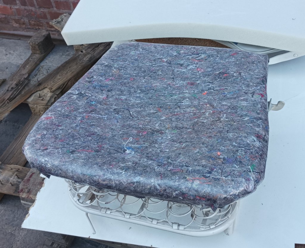

Neue Bezüge auf neuen Kokosfaserkernen. Learning by doing...

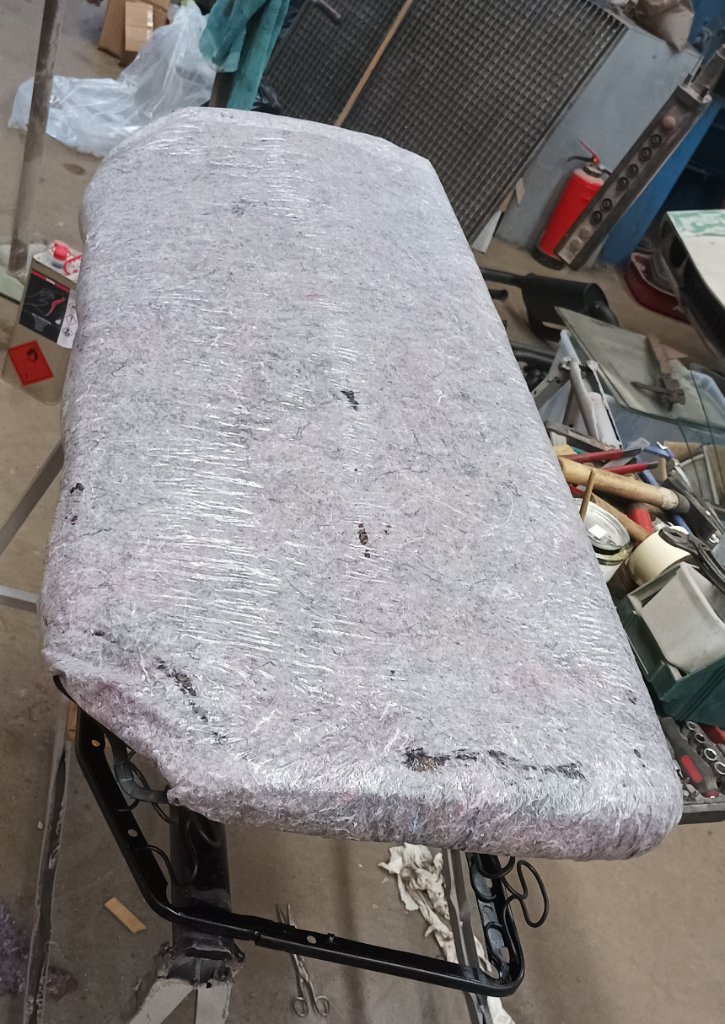

Das gleiche Spiel bei der hinteren Sitzbank.

Das hätte ich noch ein wenig mehr unterfüttern müssen, aber hinterher ist man immer schlauer.
Beim nächsten Auto wird das besser!

Der Sitzboden fehlte noch. Auch hier gab's einen neuen Kern aus Kokosfaser plus Vlies. Dann kam der Sitzbezug drauf. Ging immer besser... Aber Sattlerarbeiten sind nicht so mein Ding...

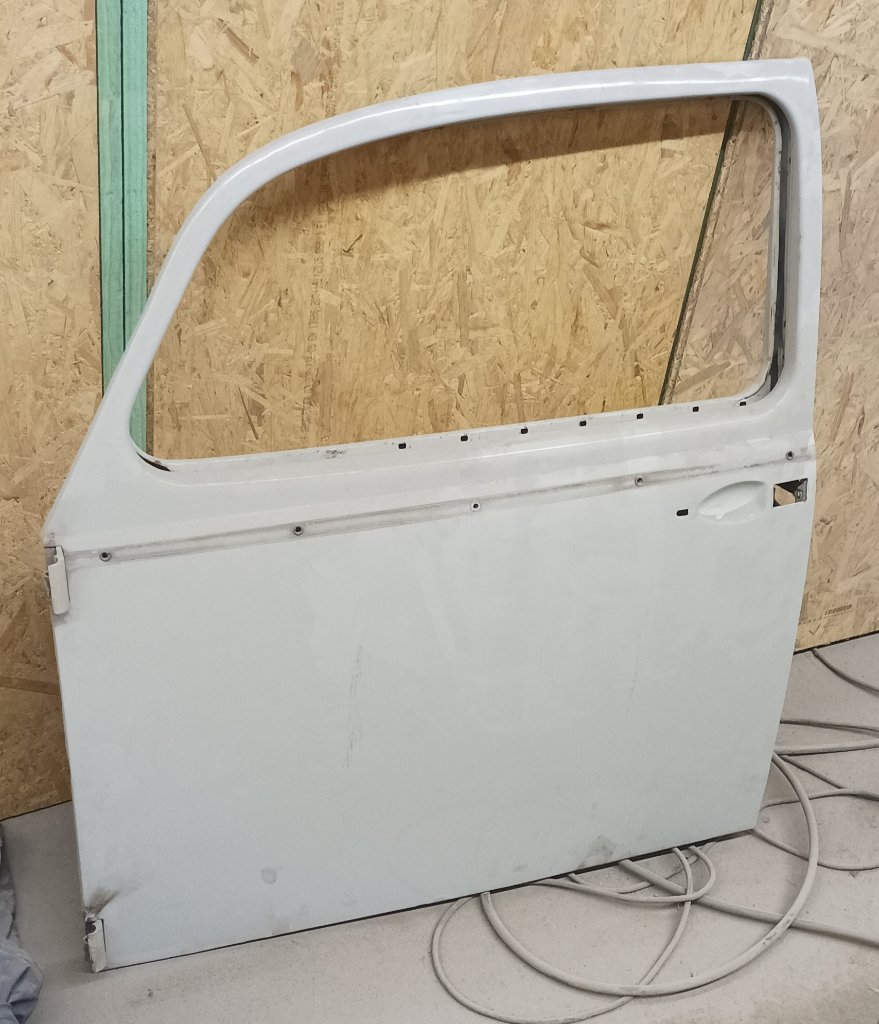

Die passende (65er) Türe zur Karosse.
Leider fehlen die Scharniergegenstücke. Da muss ich auch noch ran...

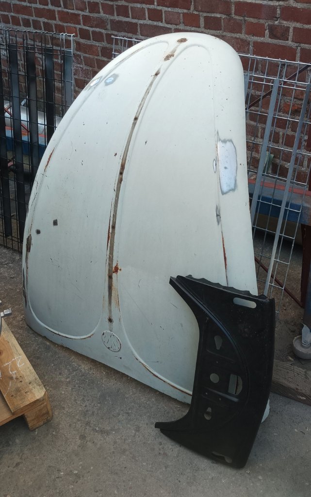

Die vordere Haube war gar nicht schlecht von der Substanz. Hier brauchte ich nur Spannungsrisse im vorderen Bereich Instandsetzen. Und einige kleinere Beulen mussten beseitigt werden.
