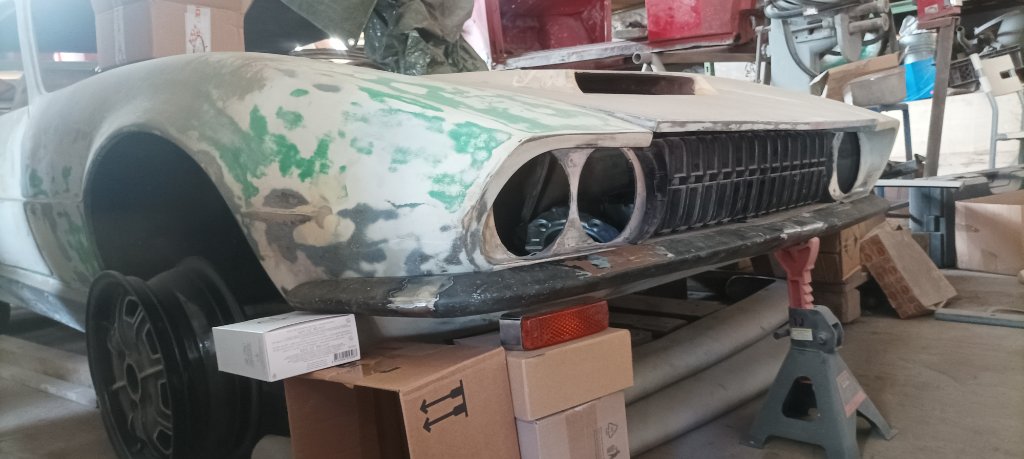

Ein weiteres Problem; die eigentlich zu kurzen Türen.
In diesem Bereich werden die Türen verlängert.

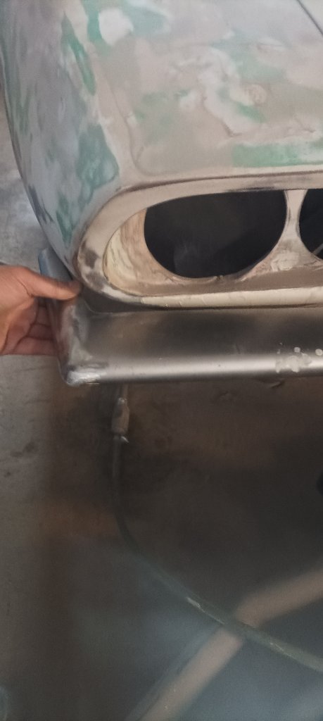

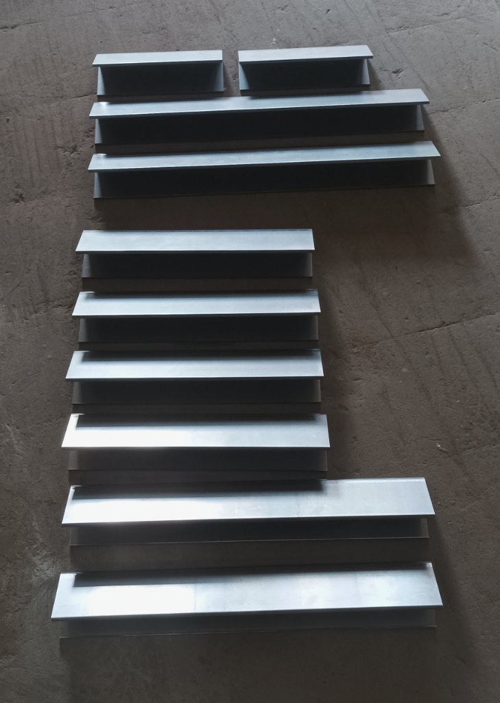

Die Stoßstangenidee; dafür hatte ich mir beim Metallbauer nach meiner Vorlage Blech biegen lassen.
Erster Gedanke; könnte klappen. Einige verschieden große Stücke sollten letztlich zu einer Einheit zusammengesetzt werden.
Doch die Ecken rund zu bekommen, gestaltete sich schwerer als gedacht.
Grob zusammengetackert sah das dann so aus: Blöd nur, dass die handgedengelte Rundung zu klein und die gesamte Stoßstange zu groß war. Also verwerfen!

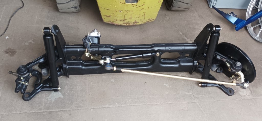

Vorderachsbearbeitung;
Nach dem abbauen aller Teile konnte die Achse gestrahlt werden. Dann kam noch ein Decklack drauf.
Die Anbauteile wurden gelb verzinkt, die Spurstangenköpfe kamen neu. Hier wieder zusammengebaut.
