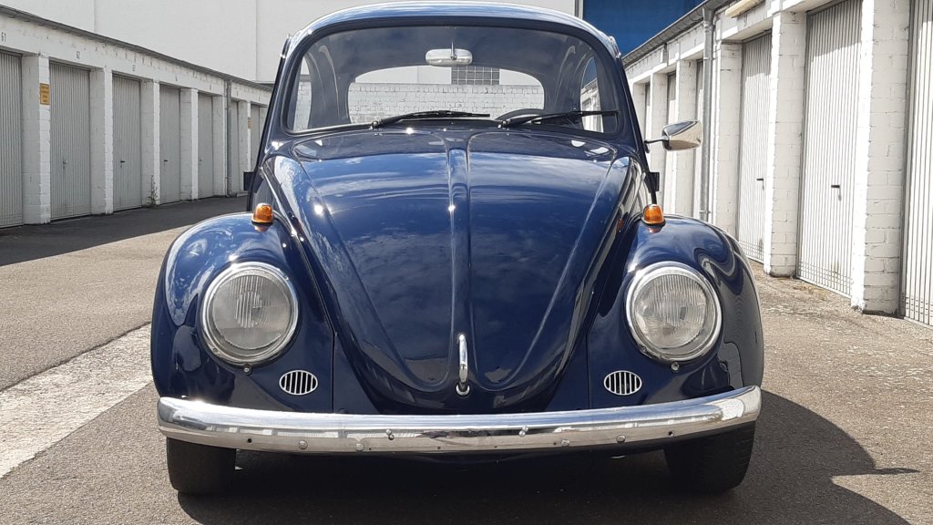

Bei den Blinker hatte ich eine Zeichnung gefunden mit den Maßen wie die Blinker montiert werden, nach diesen Maßen bin ich gegangen. Ich meine die hätte ich hier aus dem Forum.
Mir ist aufgefallen das wenn man auf den Bildern im Google z.B. schaut die Blinker je nach Bj. etwas anders sitzen.
Kann aber auch täuschen.
Das Bild finde ich im Moment nicht, reiche ich aber nach. Die Maße waren glaube ich 17cm vom Scheinwerfer nach hinten auf die erste Bohrung und von der Haube aus 4 cm zur Bohrung wenn ich mich nicht irre.

Gebt mal In der Suche Blinkerposition ein da ist das Bild in dem Chat Originalblinker.

Auch wenn es ein wenig ausser der Reihe aussieht... ist aber korrekt.

ja genau aber die Maße die ich oben geschrieben habe sind aber falsch. Ich habe die Maße aus der Zeichnung genommen.

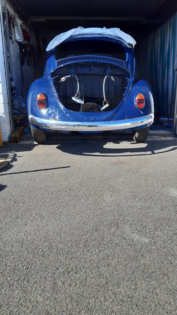

Bei mir ging es ein wenig weiter. Es ist aber viel zu Warm um etwas zu machen.
WhatsApp Image 2022-07-02 at 20.19.17.jpeg (163.89 KiB) 8542 mal betrachtet
WhatsApp Image 2022-07-02 at 20.19.17 (2).jpeg (179.17 KiB) 8542 mal betrachtet

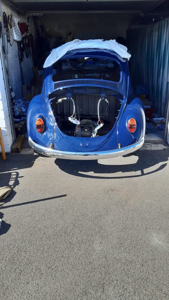

Aber eine Frage habe ich.
Ist das normal das die Stoßstange soweit absteht. Ich mache morgen mal ein Foto davon. Gefühlt steht die ca 20cm ab.
VG Norbert
aus der Pfalz
Beiträge: 6697
Re: Annabell
Ja, sonst bekommst du die Haube nicht mehr auf
du kannst natürlich die vordere Stoßstange auch hinten montieren, dann passiert genau das :lol:

Vorne bin ich fertig die Optik gefällt mir sehr gut so wollte ich ihn haben mit der standart Stoßstange.

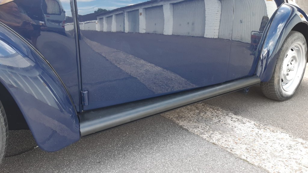

Trittbrett 1.jpg (127.54 KiB) 7830 mal betrachtet

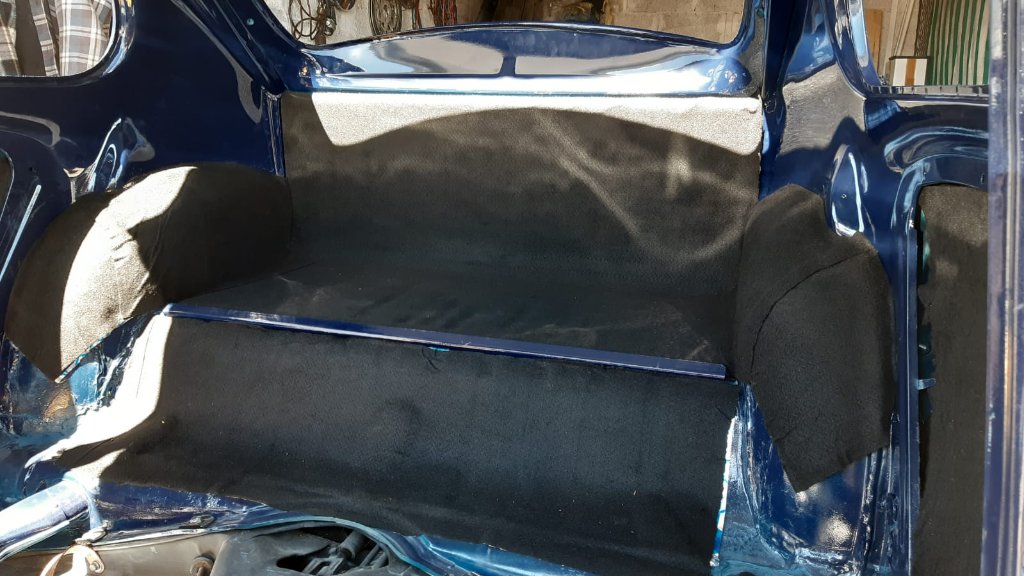

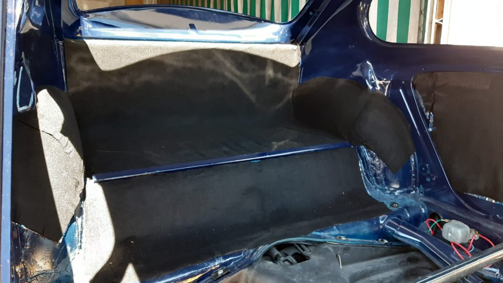

Es geht weiter im Innenraum. Die Trittbretter sind auch montiert.
Der Teppich ist das nächste was kommt.

Hallo Norbert,
Der Krabbler nimmt nun ordentlich Form an. Kommen an die Trittbretter noch die Chromleisten oder lässt du die weg?
Hast du den Teppich bereits gekauft? Wenn ja, wo?
Gruß Jan
Norbert
Beiträge: 595
Re: Annabell
Beitrag von Norbert »
die Leisten kommen an die Trittbretter noch dran aber in Schwarz. Den Teppich habe ich schon gekauft
über Ebay bei Carpets4you.
Passen tut der soweit ganz gut wie es möglich ist. Das Problem bei mir ist das die Bodengruppe von 77 ist und das Häuschen von 67. So musste ich den Teppich für 77 kaufen unter anderem wegen den Sitzkonsolen.
Die schmalen Teppichstücke für den Türholm unten passt gar nicht weil da die Heizöffnung an einer ganz anderen Stelle sitzt. Im Fußraum die an der Karosserie vorne hoch gehen passen so einigermaßen. Muss ich alles noch ein bißchen anpassen. Die Bodenteppiche passen aber ganz gut. Die Qualität kann man mit den TMI Teppiche vergleichen.
Wenn mir das irgendwann nicht mehr gefällt kann ich mir noch was anderes überlegen. Im Moment tuts das so.
VG Norbert
