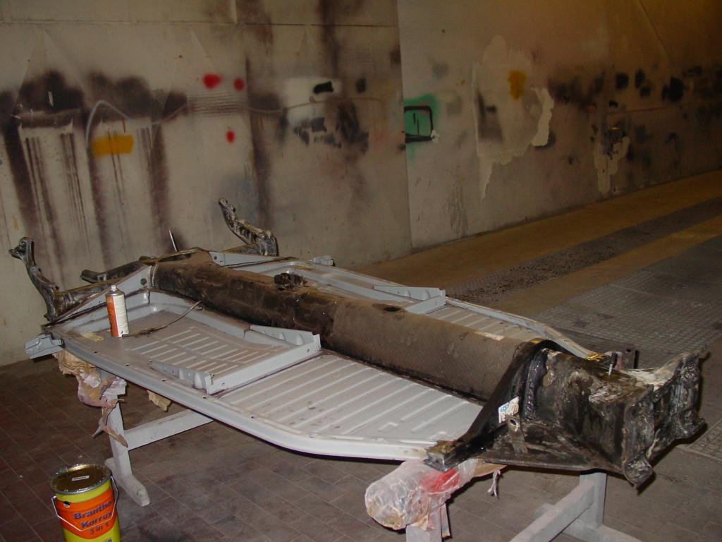

Re: 65er im Schnelldurchlauf

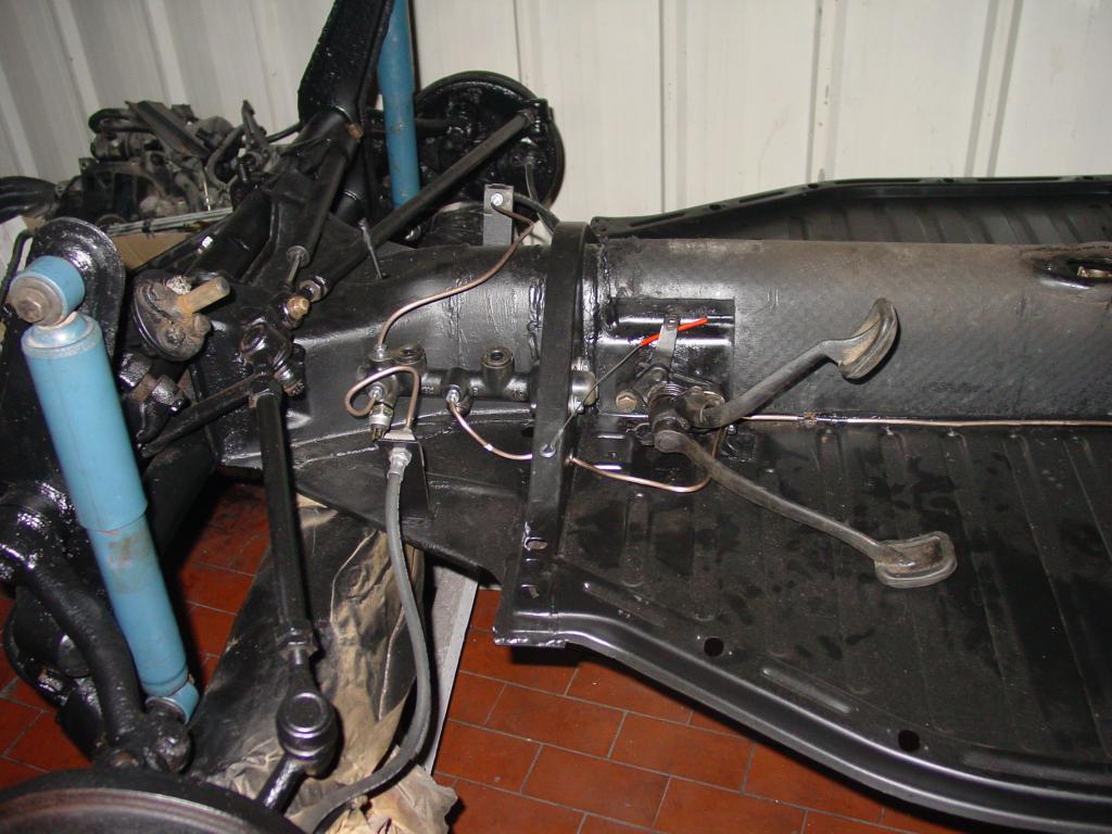

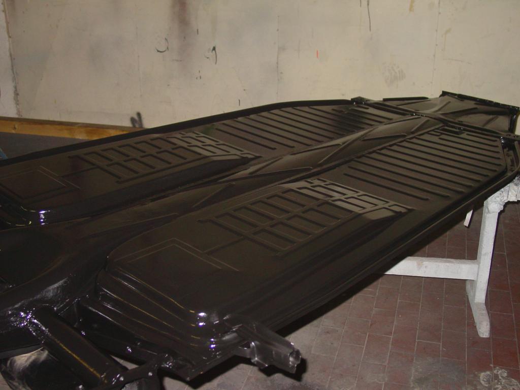

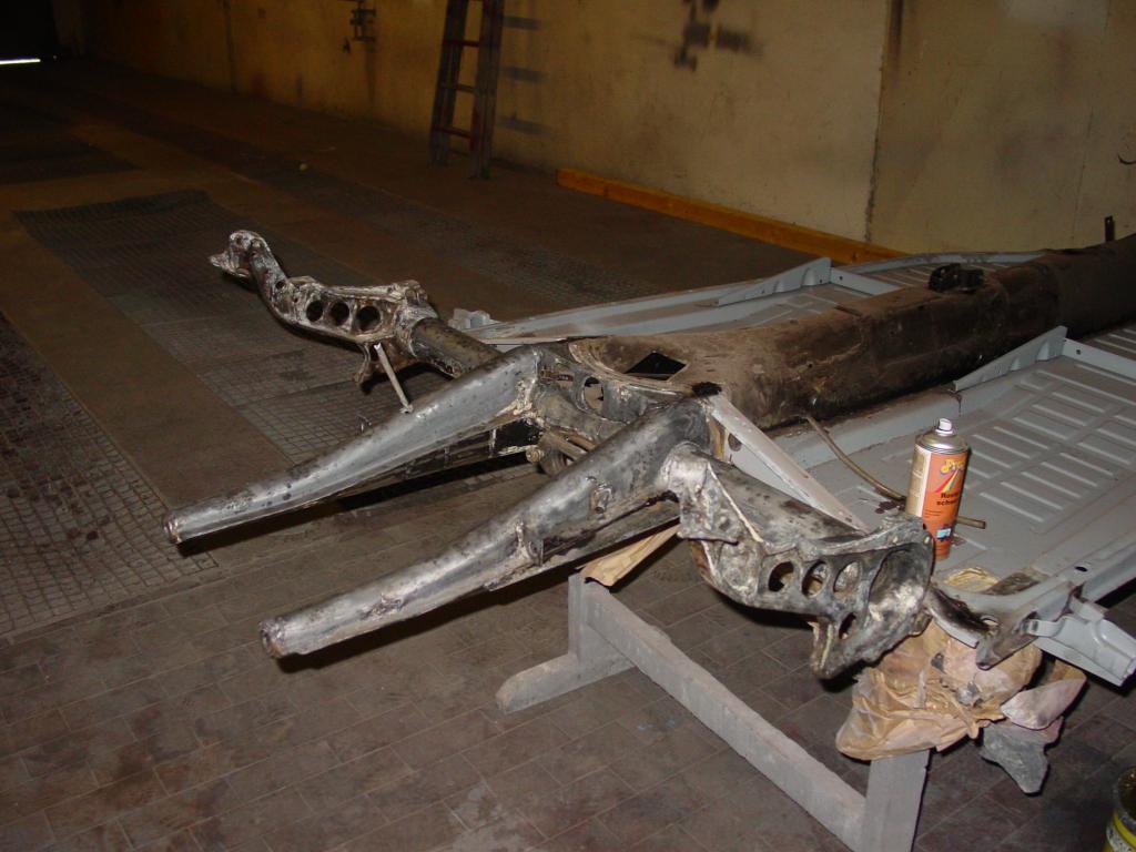

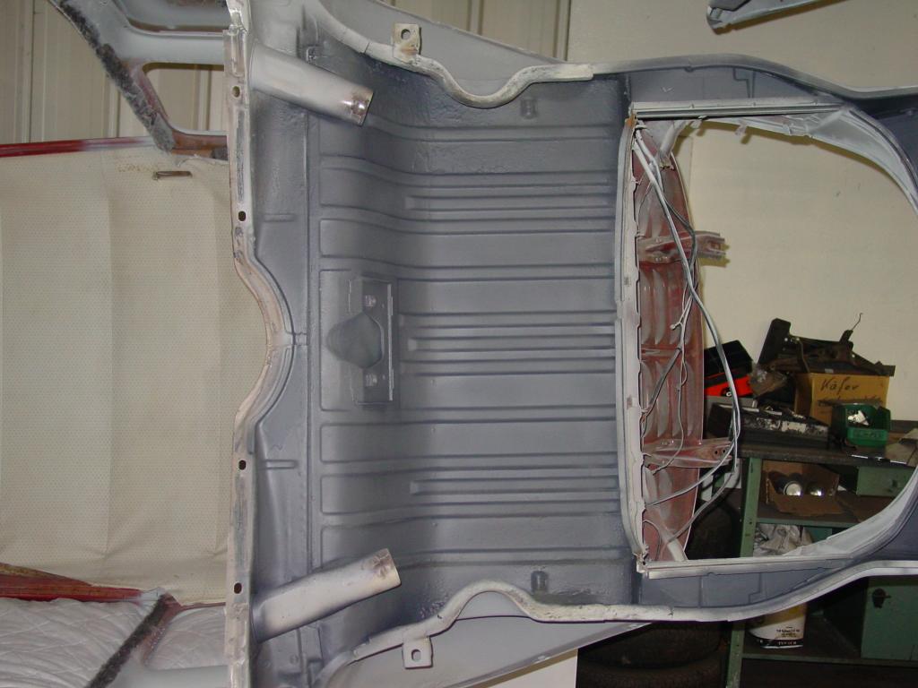

Rost mit Phosphorsäure behandelt und die Bodengruppe anschließend mit Brantho Korrux nitrofest grundiert und mit 3in1 lackiert.
- DSC09214.JPG (89.97 KiB) 7982 mal betrachtet
- DSC09216.JPG (84.98 KiB) 7982 mal betrachtet
- DSC09224.JPG (95.87 KiB) 7982 mal betrachtet
- DSC09225.JPG (93.08 KiB) 7982 mal betrachtet

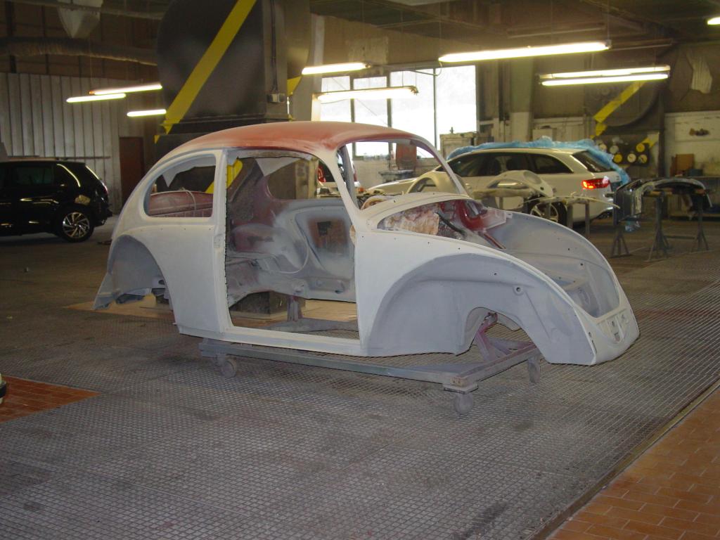

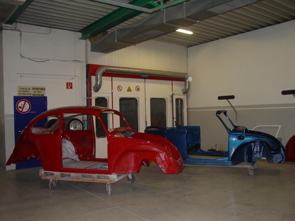

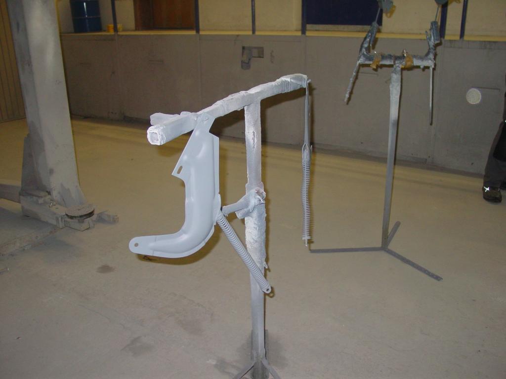

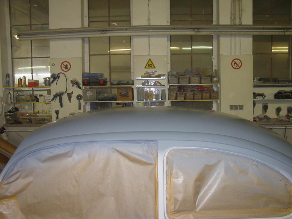

Jetzt wird lackiert...
- DSC09258.JPG (103.59 KiB) 7770 mal betrachtet
- DSC09259.JPG (101.26 KiB) 7770 mal betrachtet
- DSC09260.JPG (97.42 KiB) 7770 mal betrachtet
- DSC09261.JPG (102.82 KiB) 7770 mal betrachtet
- Einzelteile
- DSC09262.JPG (85.76 KiB) 7770 mal betrachtet

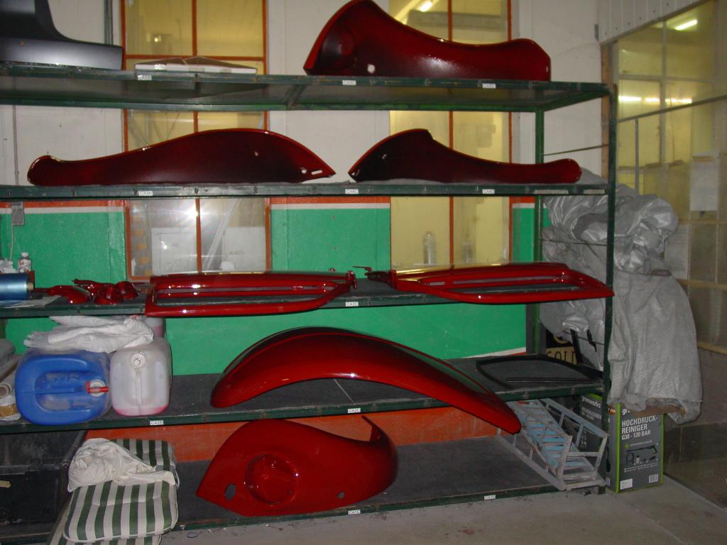

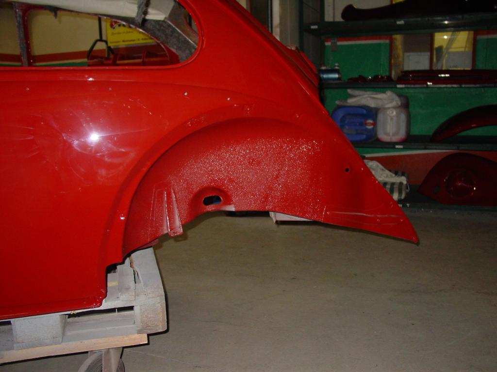

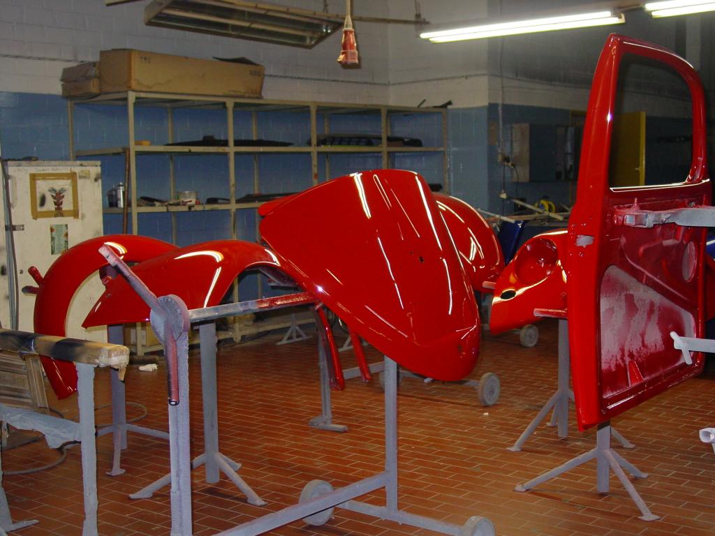

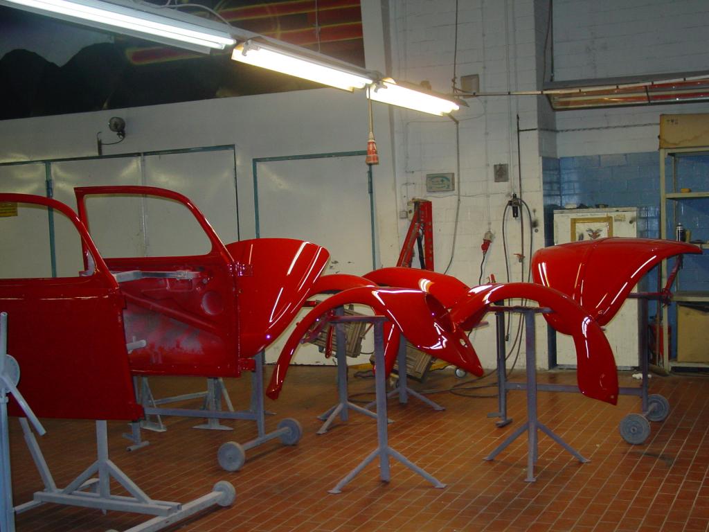

Die Anbauteile sind schonmal wieder rot...
- DSC09266.JPG (92.82 KiB) 7665 mal betrachtet
- DSC09267.JPG (61.24 KiB) 7665 mal betrachtet
- DSC09268.JPG (104.27 KiB) 7665 mal betrachtet
- DSC09269.JPG (73.71 KiB) 7665 mal betrachtet
Hmmmmmm, sehr lecker die Farbe.....bitte nicht am Lack lecken

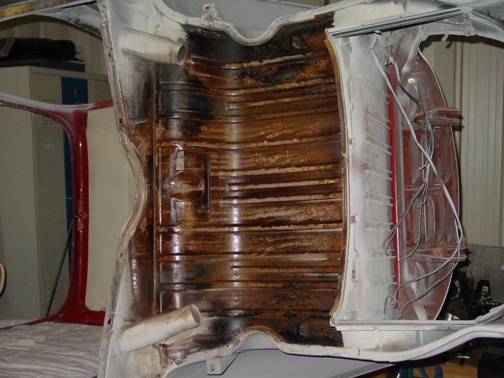

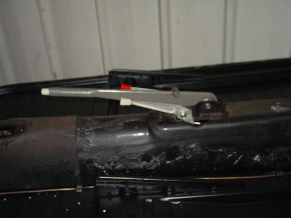

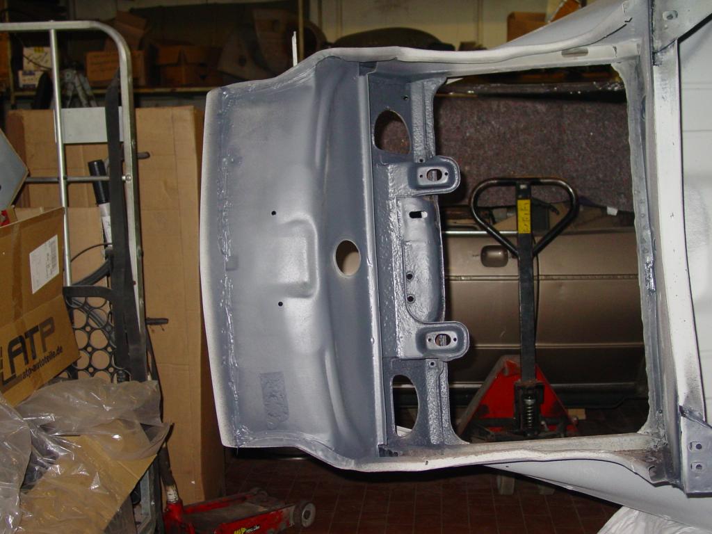

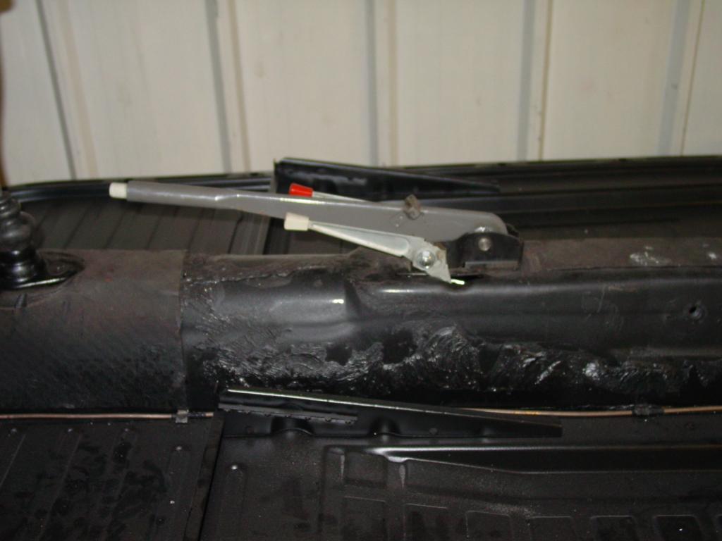

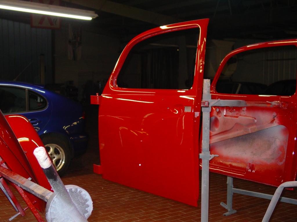

An der Karosserie war noch Flugrost unter dem Kofferboden.
Einfach mit groben Schleifpads abgerieben und Brunox drauf als Vorbehandlung. Sind nicht einmal Narben im Blech!
- DSC09297.JPG (110.64 KiB) 7391 mal betrachtet

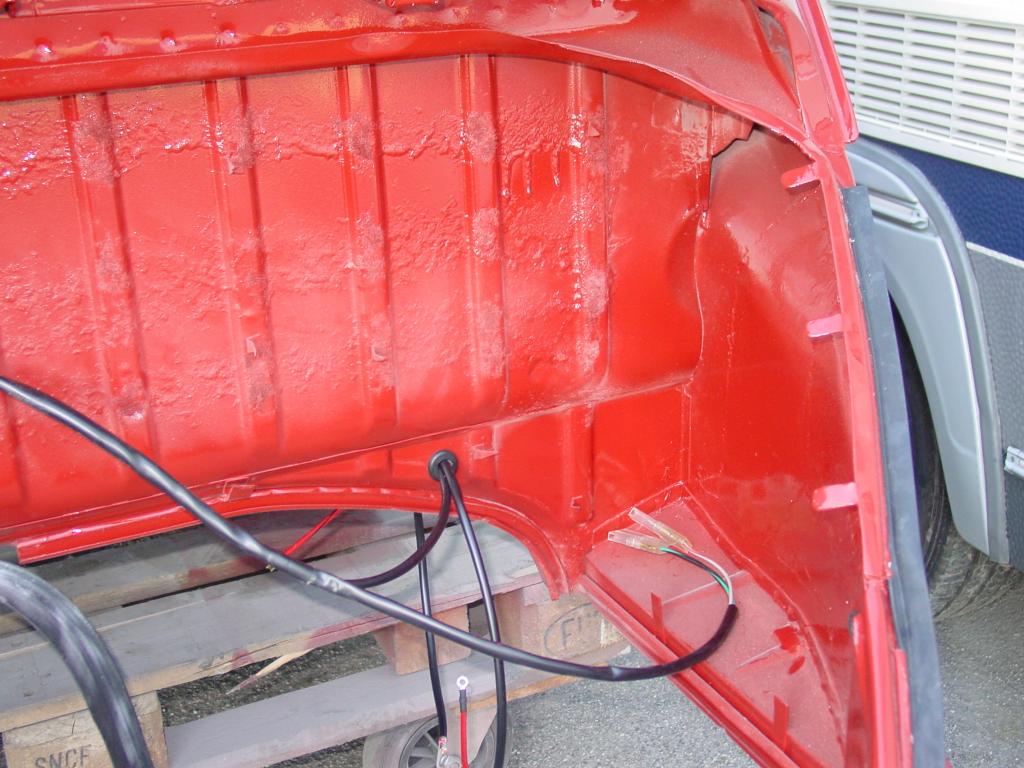

Und nach der zweiten Lage Brunox kommt Steinschlagschutz...

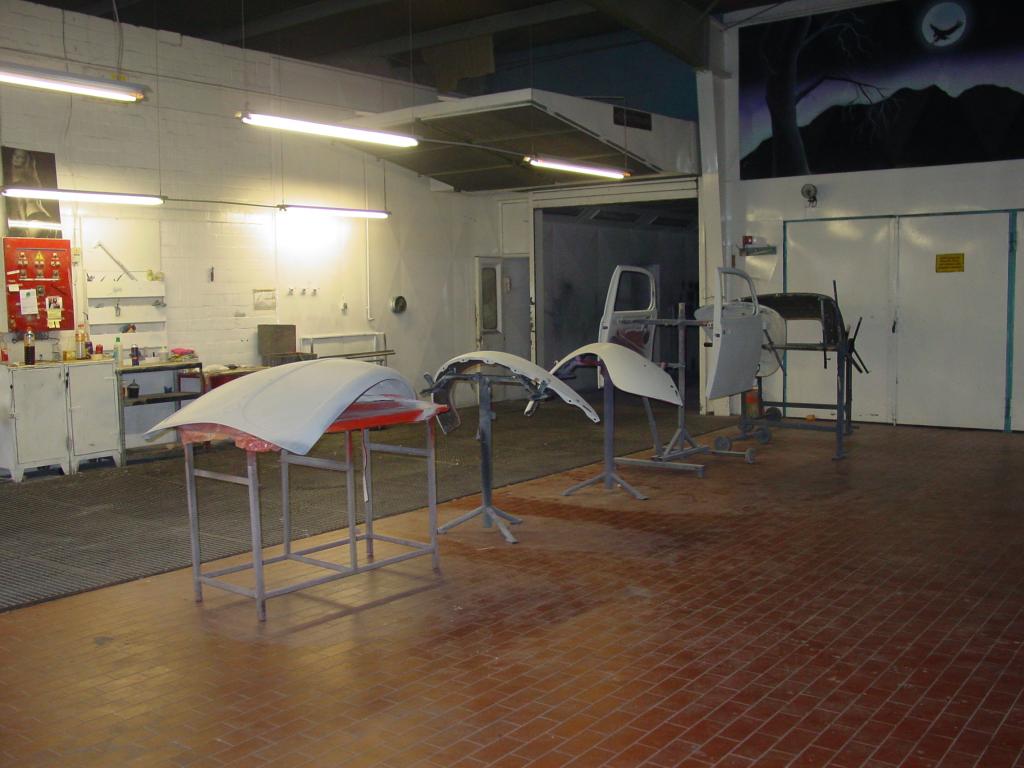

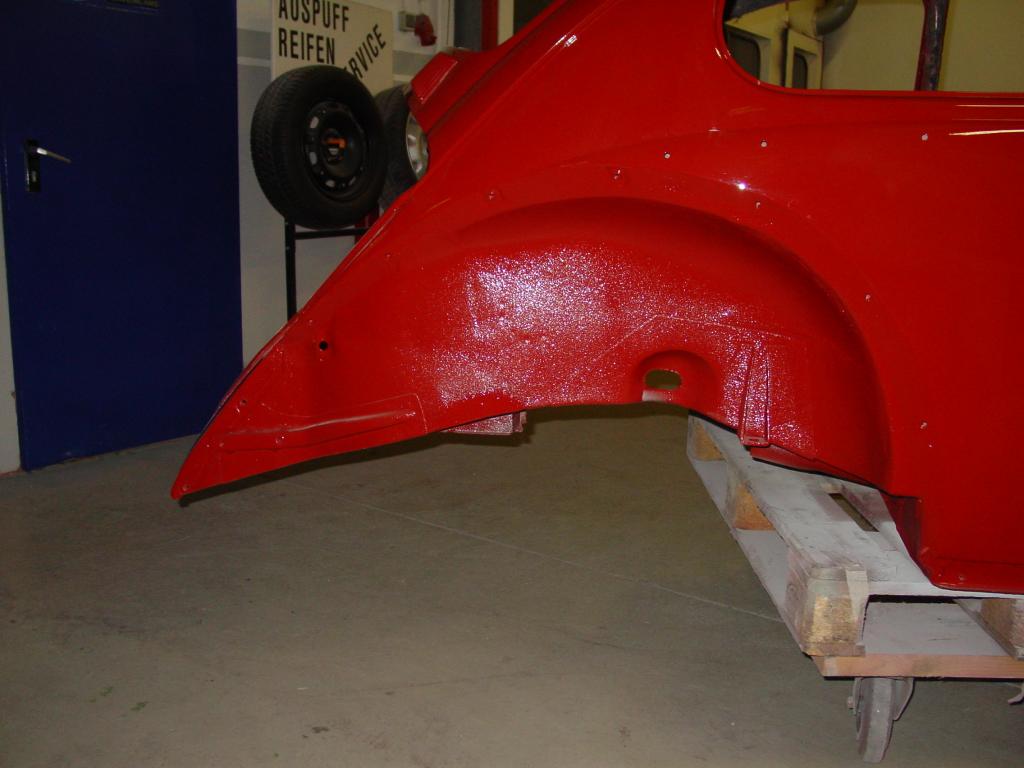

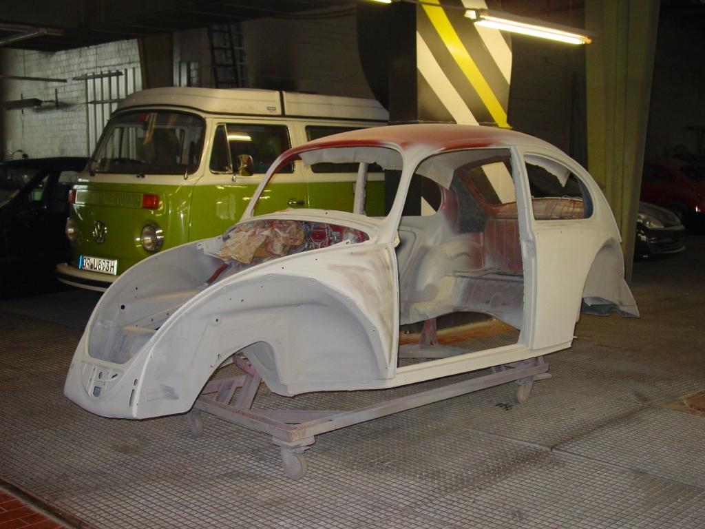

Lackierfertig!
- DSC09331.JPG (95.63 KiB) 7153 mal betrachtet
- DSC09332.JPG (77.7 KiB) 7153 mal betrachtet
- DSC09342.JPG (76.85 KiB) 7153 mal betrachtet

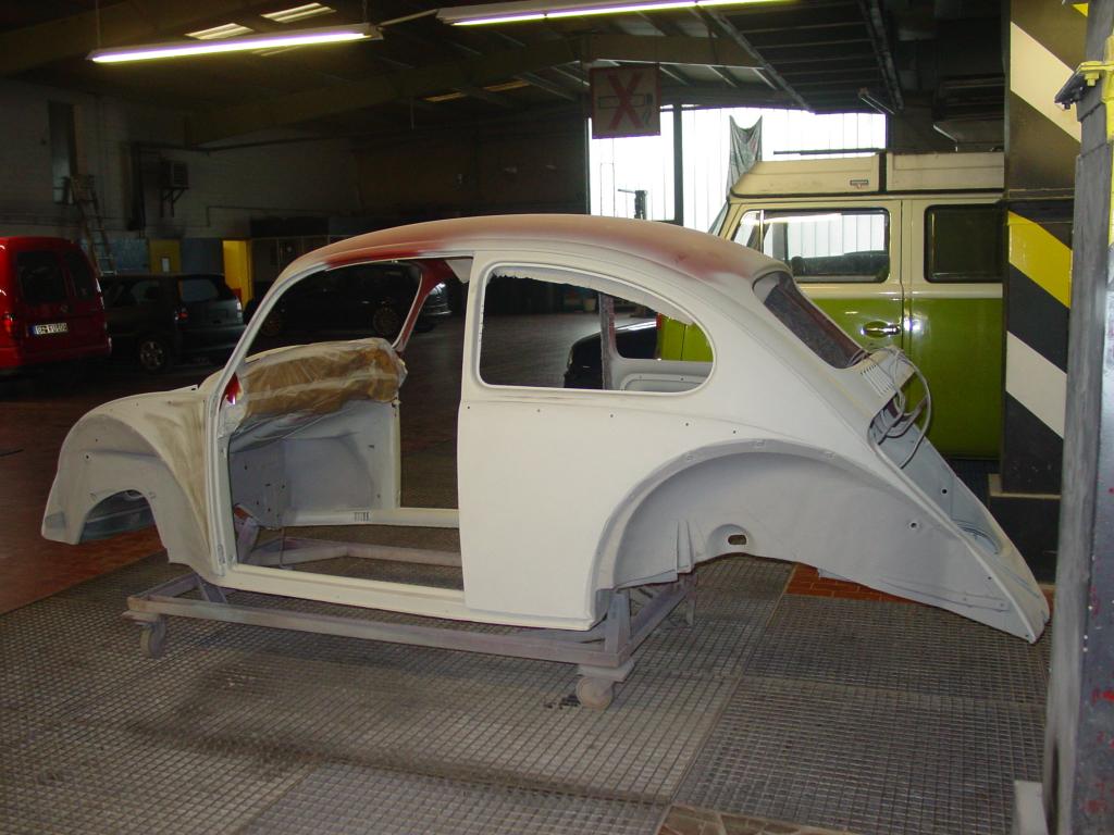

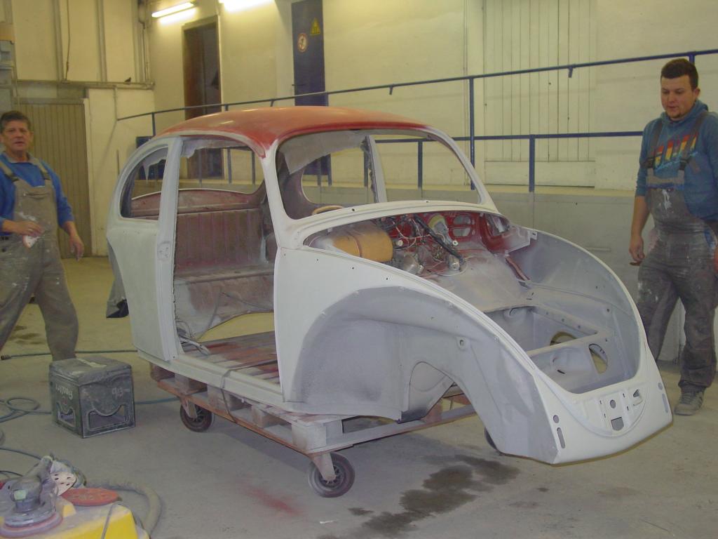

- Dach gefüllert
- DSC09353.JPG (72.48 KiB) 7153 mal betrachtet

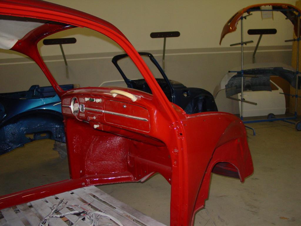

Alles rot!
Nette Weihnachtsdeko in der Lackiererei
- DSC09366.JPG (74.53 KiB) 7005 mal betrachtet
- DSC09367.JPG (79.39 KiB) 7005 mal betrachtet
- DSC09377.JPG (77.33 KiB) 7005 mal betrachtet
- DSC09376.JPG (66.34 KiB) 7005 mal betrachtet
- DSC09373.JPG (68.58 KiB) 7005 mal betrachtet
- DSC09372.JPG (90.11 KiB) 7005 mal betrachtet

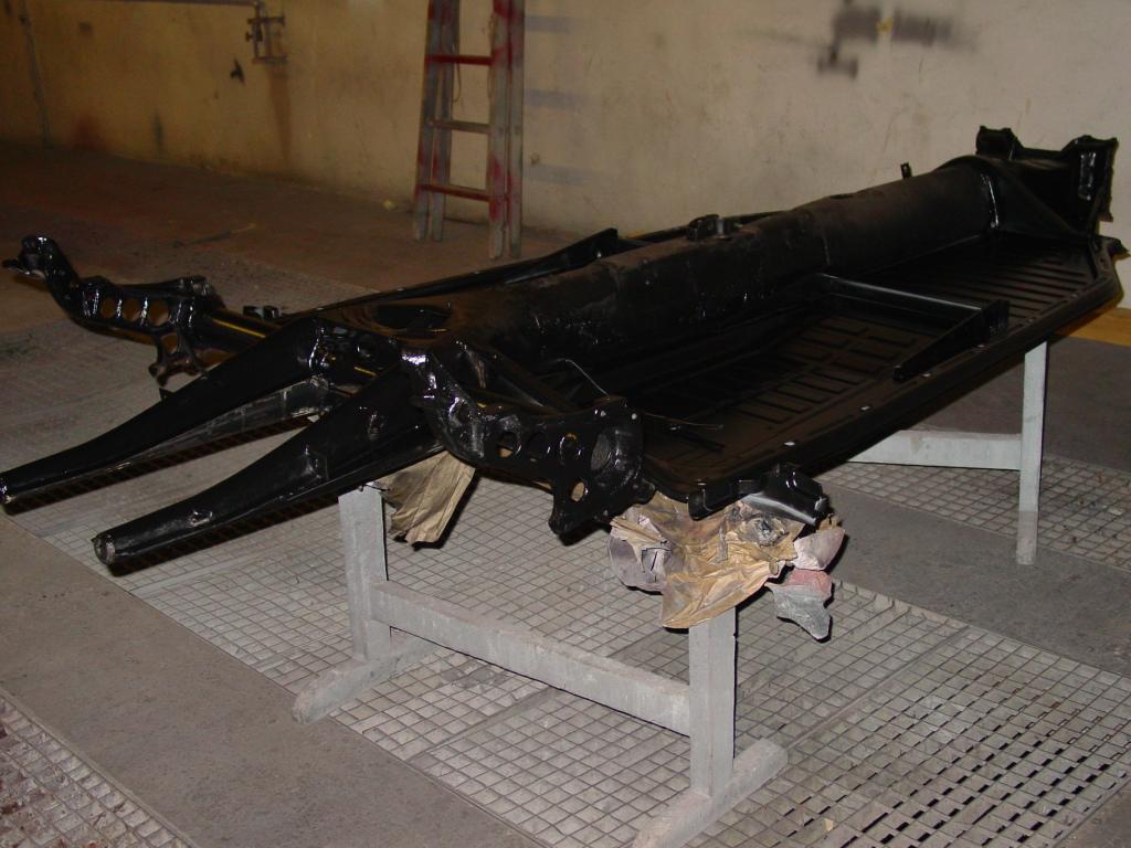

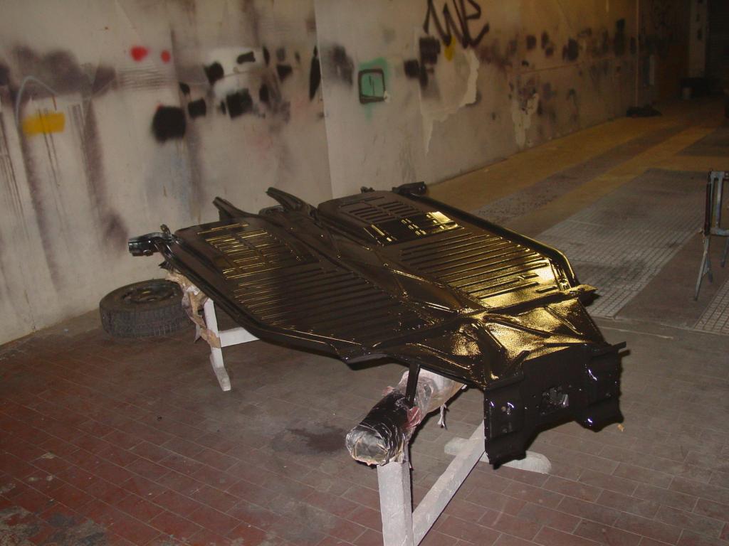

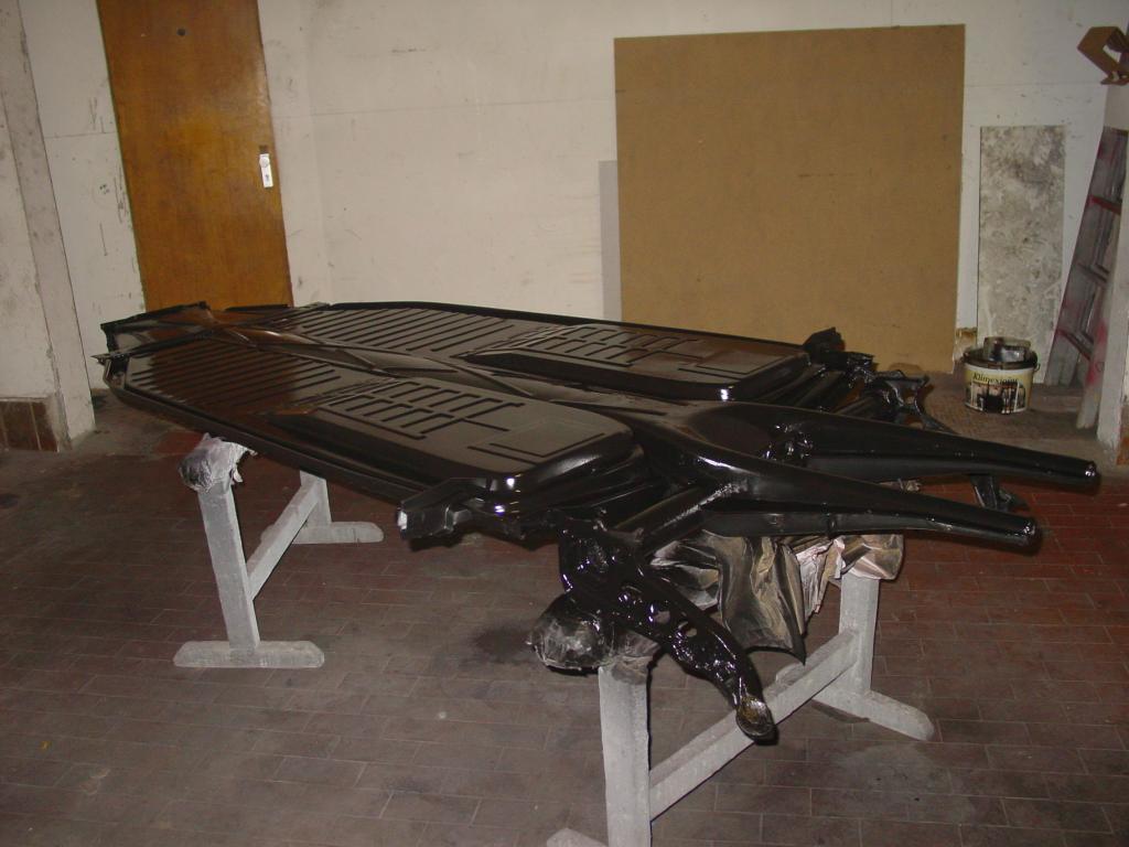

Die Bodengruppe hat jetzt auch ihren letzten Schliff und Decklack bekommen.
Jetzt noch das Brautkleid (Himmel) und die Hochzeit kann kommen.
- DSC09414.JPG (77.76 KiB) 6796 mal betrachtet
- DSC09412.JPG (84.44 KiB) 6796 mal betrachtet
- DSC09411.JPG (86.13 KiB) 6796 mal betrachtet
- DSC09410.JPG (67.59 KiB) 6796 mal betrachtet

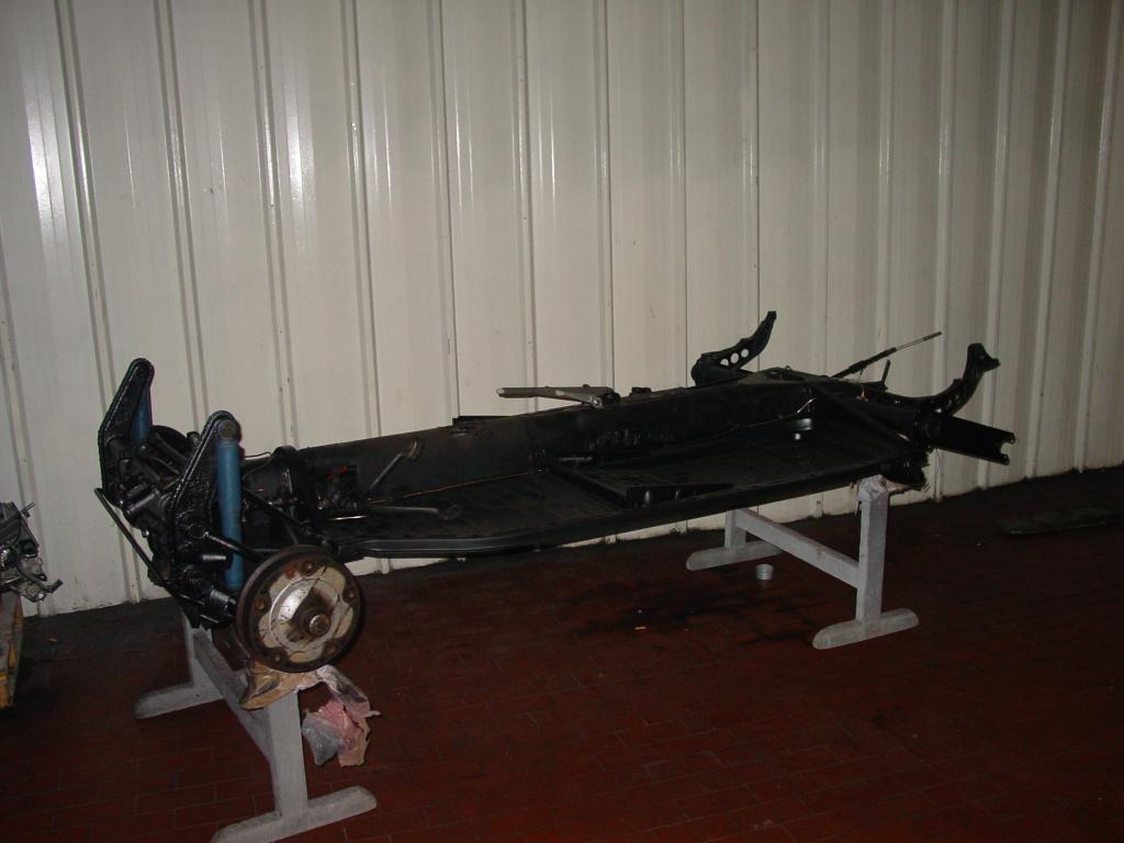

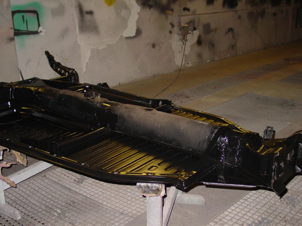

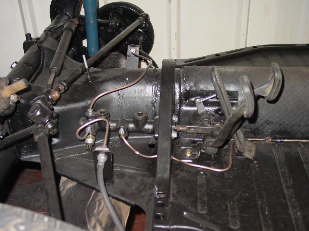

Lange nichts mehr eingestellt...

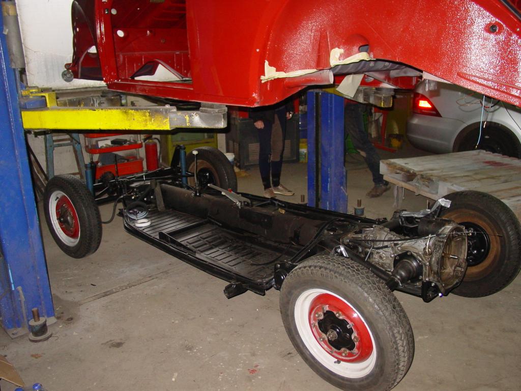

Bodengruppe steht kurz vor rollfähig.
- DSC09464.JPG (63.94 KiB) 6514 mal betrachtet
- DSC09465.JPG (105.6 KiB) 6514 mal betrachtet
- DSC09466.JPG (45.79 KiB) 6514 mal betrachtet

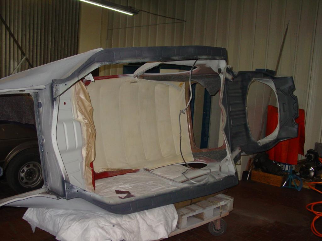

Mal wieder ein Update....

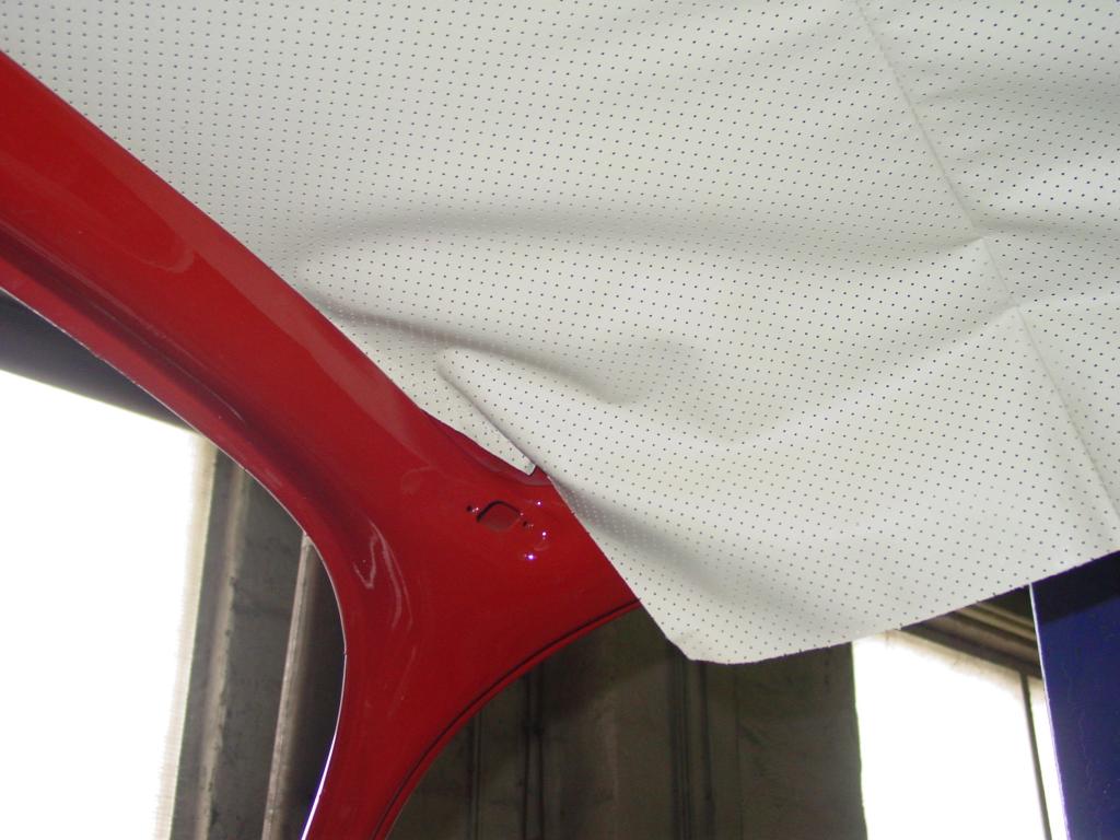

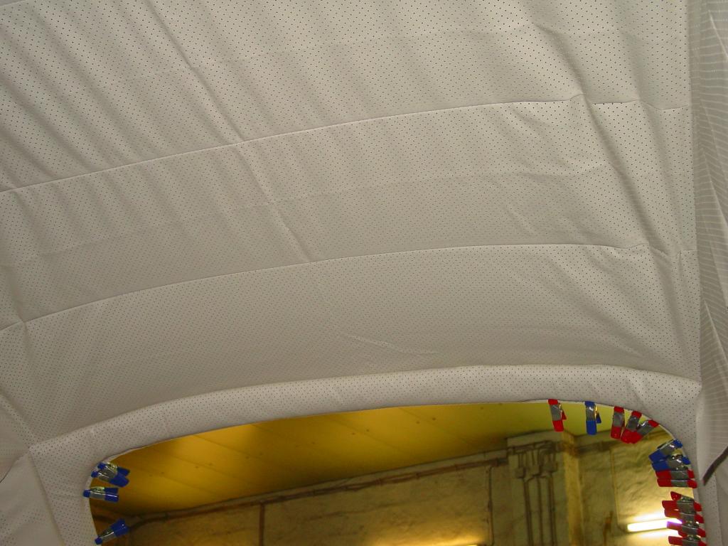

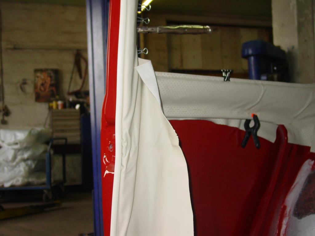

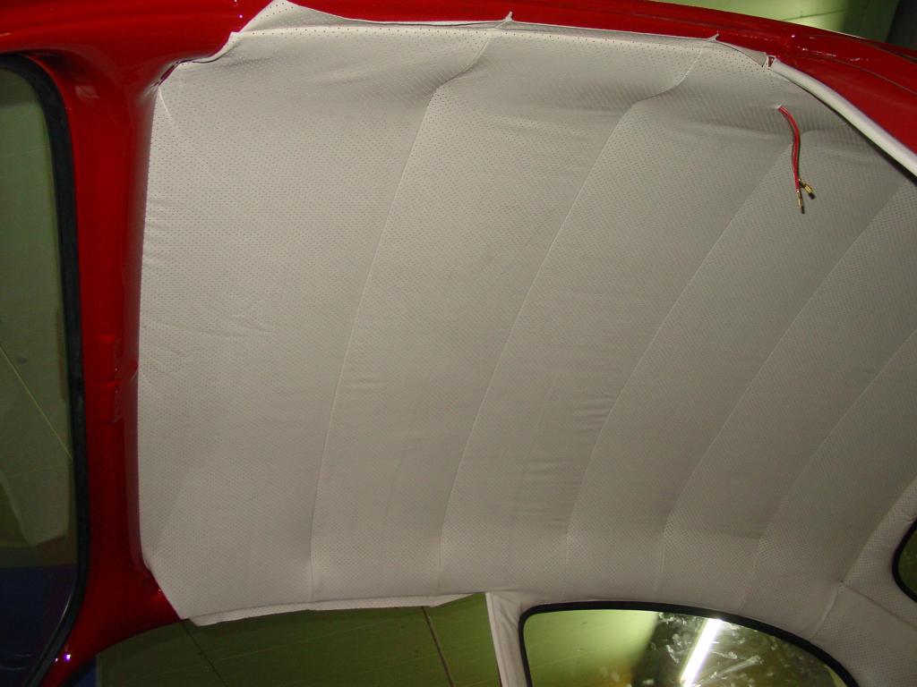

Ich habe noch nie einen so schlecht verarbeiteten Himmel bekommen. TMI hatte wohl einen Praktikanten am ersten Tag diese Aufgabe erledigen lassen
- Nähte schief, an den Enden falsche Winkel, die einzelnen Himmelstreifen zueinander versetzt und verspannt
- Alle als Ersatz der Pappstreifen verwendeten Plastikteile schief angenäht und zu lang
- Vordere Plastikstreifen auf der Himmeloberseite statt unten
- Alle Aufnahmen für die Drähte zu lang und schief
- Zuschnitt der Kleinteile teilweise daneben
- Kräftige Knitterfalten an der B-Säulen-Verkleidung
Als ich im Januar die Einzelteile aus dem Karton geholt habe konnte ich die wie Bretter an die Wand stellen, so steif waren die
Gut 60 Stunden Himmeleinbau
Auch IGP hatte beim Fertigen des linken Warmluftkanals einen Blackout: Alle 8mm-Gewinde am Deckblech 25mm zu weit hinten!
Rechts passt jede einzelne Schraube.

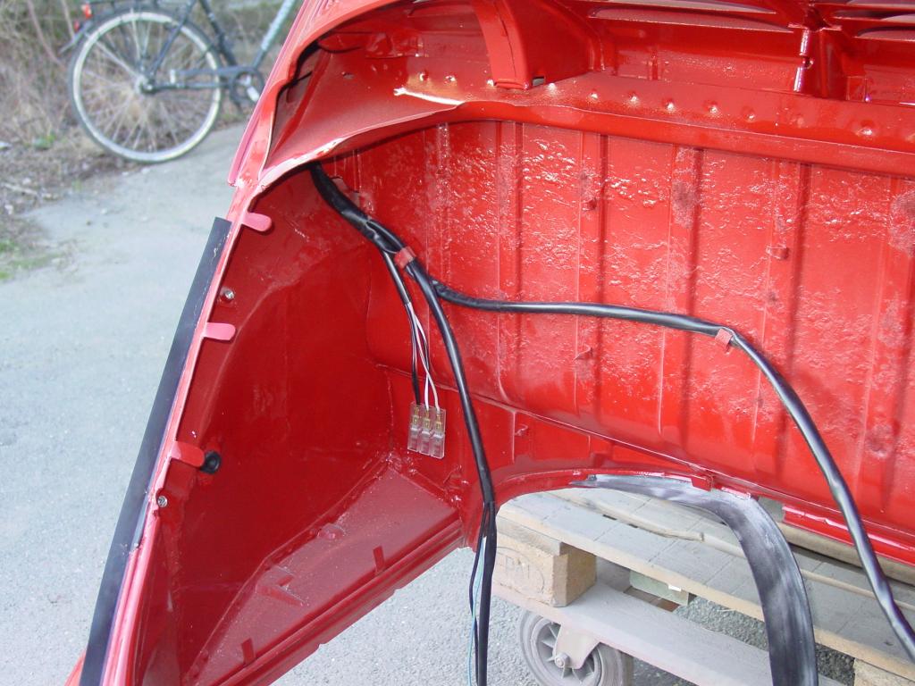

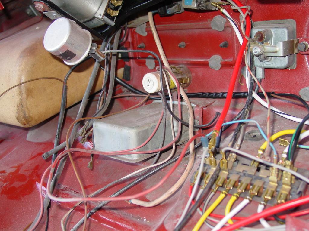

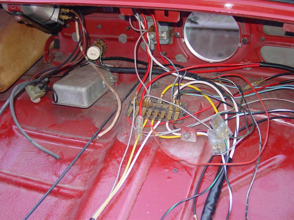

Und dann kam etwas richtig Positives: Der Leitungsstrang von WolfsburgWest
Passt hervorragend, kommt mit allen Gummitüllen und Steckverteilern, ist blitzsauber verarbeitet und die Einbauanleitung versteht sogar meine Schwiegermutter. Top!
- Nähte schief und verspannt
- DSC09427.JPG (114.42 KiB) 6308 mal betrachtet
- Rutscht immer wieder raus, falsch vernäht!!!
- DSC09429.JPG (92.13 KiB) 6308 mal betrachtet

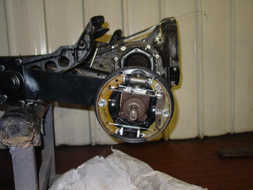

- Fertige Bremse
- DSC09504.JPG (78.37 KiB) 6308 mal betrachtet
- Detailarbeit
- DSC09506.JPG (59.11 KiB) 6308 mal betrachtet
- DSC09508.JPG (95.59 KiB) 6308 mal betrachtet

Vom Himmel habe ich bisher immer die Finger gelassen. Bei solch einer Arbeit, dann noch zum ersten Mal und dann mit einer schlechten Passform, das wäre mir zuviel.
Ist auch nicht gut für meinen Blutdruck
Mein Tip für den Himmel: Himmelservice Oppermann in Hamburg. Top. Bei meinem Blauen war da alles tadellos.
