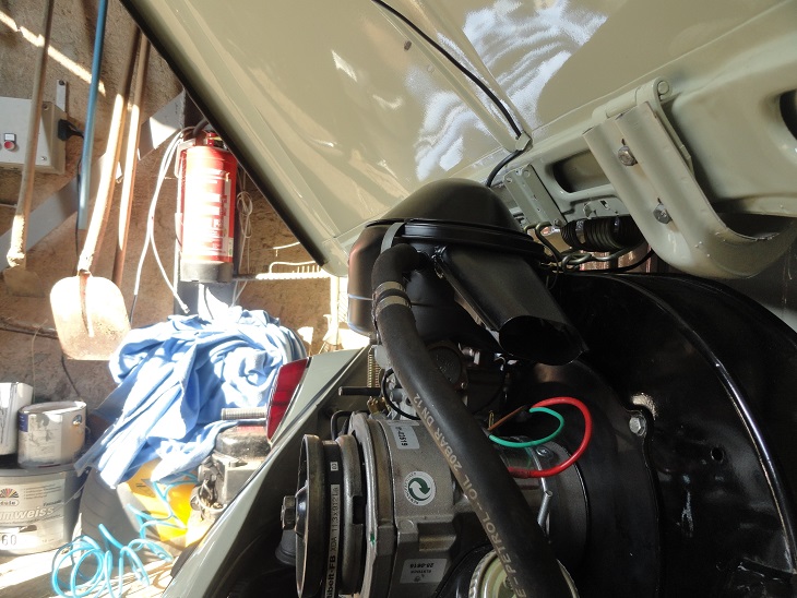

Zum Luftfilter noch was. Ich wollte den Ölbadluftfilter wieder einbauen. Habe mir aber vom 1500er den Filter mit den 2 Schnorcheln besorgt. Die Schnorchel noch etwas gekürzt und die Klappen an der Unterseite rausgemacht. Wegen dem dicken Ansaugrohr kommt der Luftfilter aber arg hoch.
Der Hat beim letzten Motor mit originalem Ansaugrohr schon an der Motorhaube geschubbert. Jetzt ging die Haube gar nicht mehr zu. Radikaler Weise
habe ich einen Teil am vorderen Topf rausgeschnitten und ein schräges Blech eingesetzt. Hat schon viel gebracht, aber ganz bisschen schleift es immer
noch :?

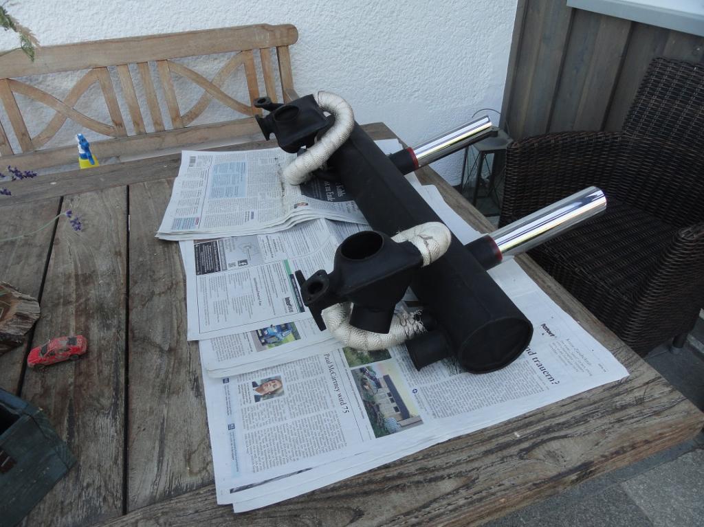

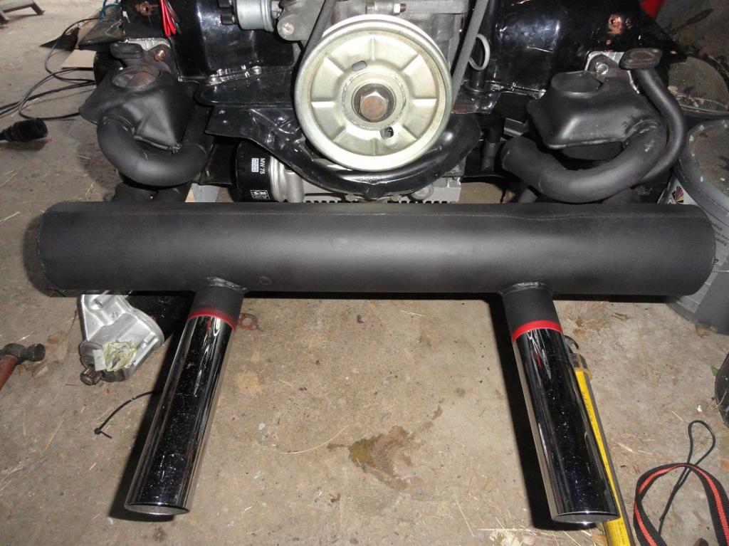

Ich hab dann heute mal das schlechte Wetter genutzt um etwas zu basteln. Mein Sebring Auspuff hat wegen der Filterölpumpe nicht gepasst und
der rechte Bogen stand zu weit raus und hat mir den Lack vom Abschlußblech verfärbt. Zum Glück unterhalb der Motorhaube, so das es nicht auffällt.
Den linken Bogen musste ich enger machen und einiges stückeln damit genug Platz geschaffen wurde. Vielleicht würde auch noch ein Sandwichadapter für einen externen Ölkühler dazwischen passen. Vermute aber das ich dann den Filter nicht mehr draufgeschraubt bekomme ohne den Auspuff anzumachen.
Egal. So passt er jetzt erst mal. Hoffe das Getriebe kommt bald damit ich endlich den Motor mal testen kann.

Mit dem Filter sieht es zwar knapp aus, könnte aber abschraubbar sein.
Messe doch einfach mal die Bauhöhe des Filters und zähle die Länge des Gewindestutzens hinzu.
Noch einfacher wäre es vielleicht in dem aktuellen Stadium es einfach auszuprobieren.
Filterpumpen sind klasse, harmonieren aber oft nicht mit der einen oder anderen Auspuffanlage.

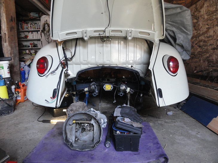

So, es ist mal wieder so weit.
Das Getriebe ist wieder zurück und eingebaut. Neues Ausrücklager ist auch vorsichtshalber mal neu gemacht worden.
Den Auspuff hab ich auch umwickelt um die Hitze vom Abschlußblech etwas abzuhalten.
Gestern noch den Motor eingebaut und im aufgebockten Zustand mal alle Gänge durchgeschaltet. Hakelt noch ein bisschen. Da werde ich
wohl an der Schaltung noch nachsehen müssen.
Weil der Tank leer war, noch schnell 2km bis zur nächsten Tanke und beim Anhalten ist das Kupplungspedal nach vorne durchgefallen.
Das Seit hatte ich am Pedalhaken mit einem Kabelbinder fixiert. Hat wohl nicht ganz gehalten und beim Einstellen der Kupplung hab ich dann
in der falschen Position das Seil eingestellt. An der Tanke ist es wohl dann in die richtige Position gerutscht. Leider war der Pedalweg dann nicht
ausreichend, so das ich nicht mehr Kuppeln konnte.
Da musste mir mein Frauchen dann nen Wagenheber und Werkzeug (sollte man bei den ersten Ausfahrten wohl immer dabei haben :oops: )
vorbei gebracht. Kurz Rad ab und Kupplungsseil neu einstellen. Dann konnte ich endlich wieder nach Hause. Was ein Tag.
Jetzt geht's ans Motor einfahren.

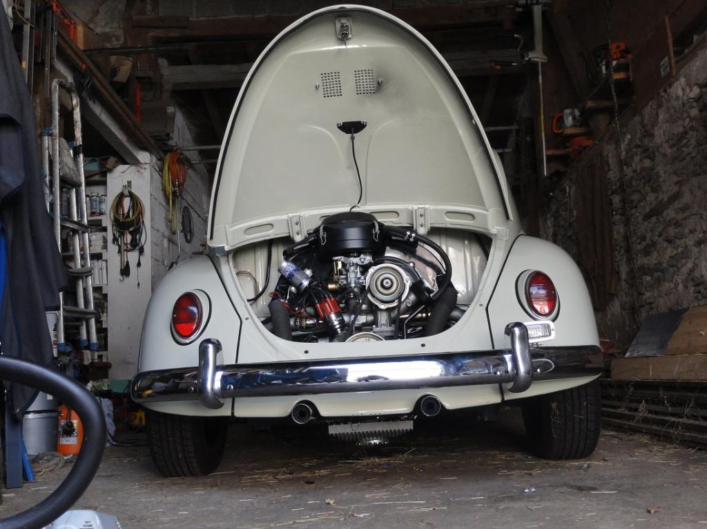

endlich läuft wer wieder. :D Leider hat's etwas länger gedauert, weil ich einfach keine Zeit hatte aber dafür ist jetzt alles wieder gut.
Ich hatte mir nochmal einen kompletten Kupplungssatz (diesmal von Sachs) besorgt. Gestern dann alles wie schon einige male zuvor eingebaut
und lief sofort ohne Probleme. Gänge lassen sich leicht einlegen und geschmeidig einlegen. :music-rockout:
Der einzige Unterschied zu den jetzt verbauten Teile war die Druckplatte und die Reibscheibe von LUK. Nicht das die schlecht gewesen wären,
aber vielleicht waren die nicht für den Käfer gedacht :?
Keine Ahnung, leider hab ich im Eifer vergessen die Teile mal zu vergleichen. Naja Hauptsache es geht wieder vorwärts.
Budel sollte also auch gehen :handgestures-thumbupright:

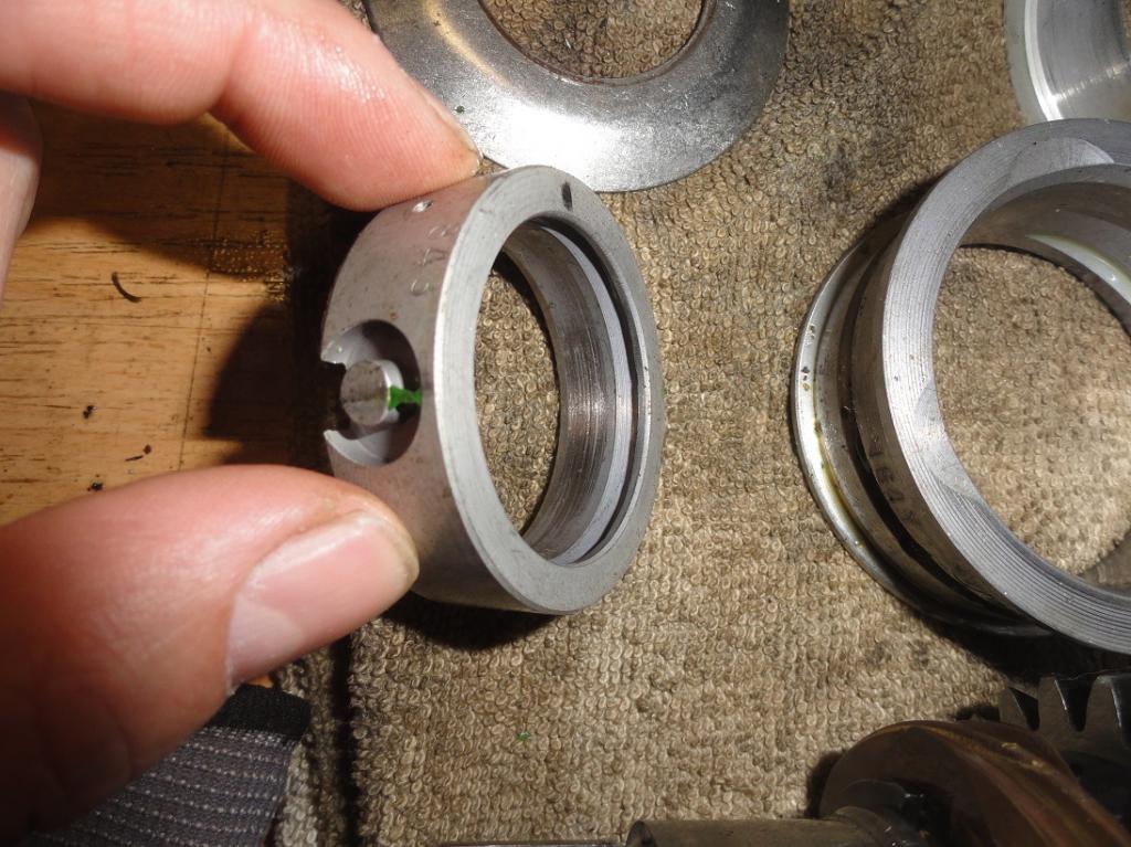

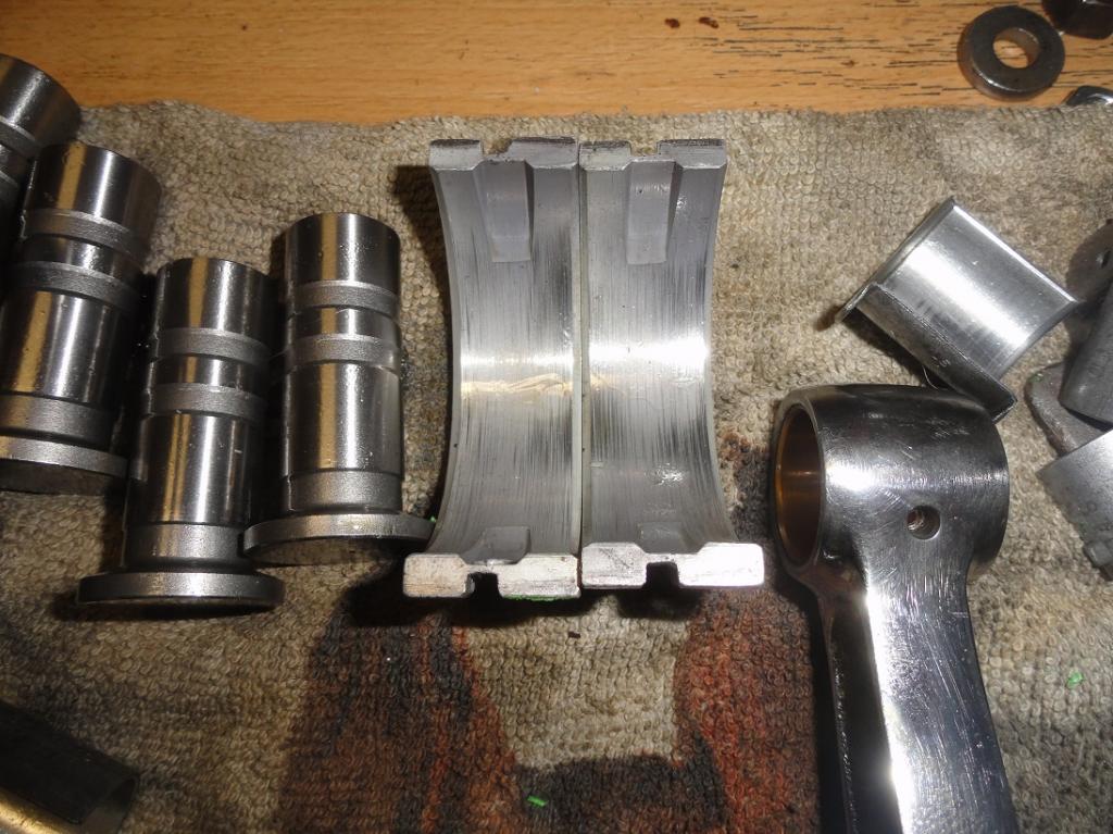

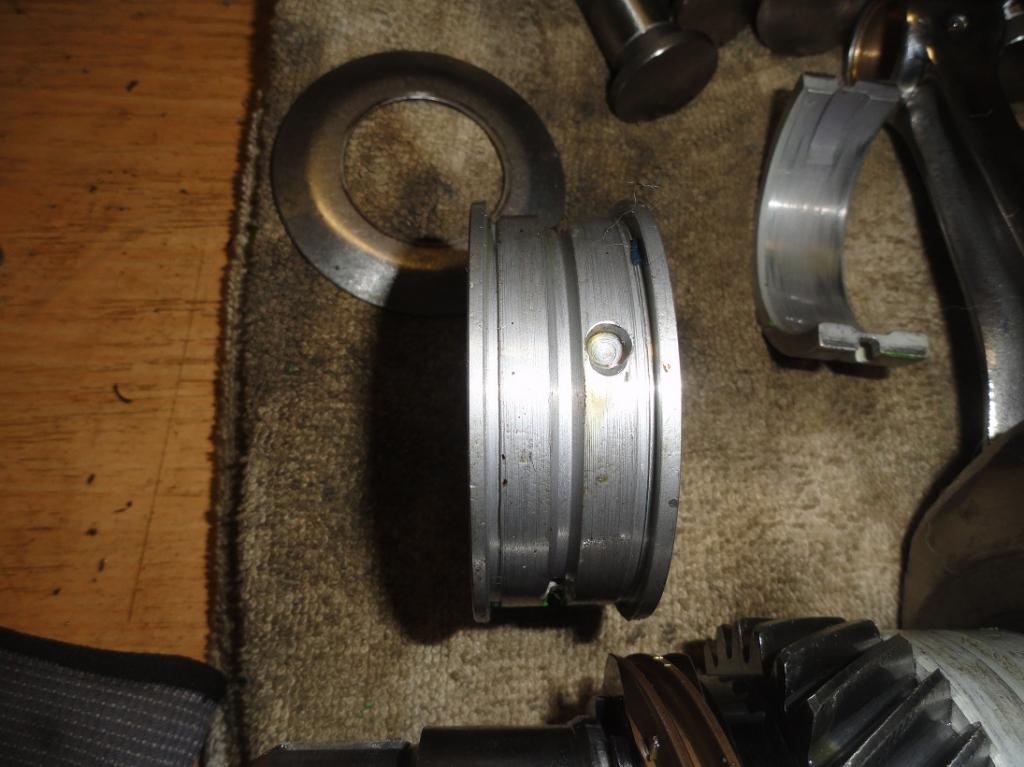

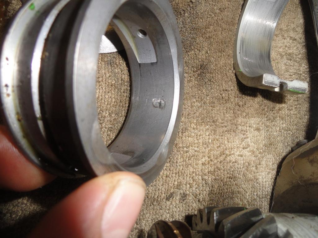

Zuerst habe ich hinter dem Kurbelwellenlager in der Nähe der Riemenscheibe im Ölkanal eine Ansammlung von Aluspänen gefunden. Den Kanal hatte ich von außen nicht geöffnet. Die Gehäusehälften wurden aber im 70° warmen Ultraschallbad gereinigt und die Kanäle von mir nochmal mit Bremsenreiniger und Druckluft ausgeblasen. Hat wohl nicht ganz funktioniert. :cry:
Das Lager ist von innen auch ganz schön eingelaufen. Die Welle hat aber nichts abbekommen.
Ganz übel hab ich mich bei der Montage der Kurbelwelle in die Gehäusehälfte angestellt. Obwohl ich die Position der Passstifte am Lager markiert habe, hat sich das Lager nicht genau mit der Bohrung auf den Passstift gesetzt. Am Lager sieht man wie der Passstift gesessen hat und an der Innenseite sieht man auch die heiß gewordene Stelle.

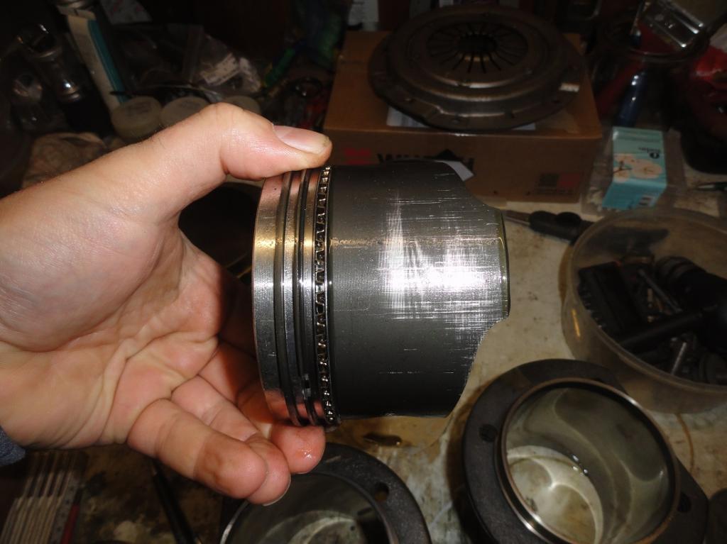

Kommen wir zu den Kolben und Zylindern. Die Kolben haben alle am Hemd Riefen, aber nur einer auch über die gesamte Kolbenlänge. Was ich beim Einbau wohl nicht berücksichtigt habe, die Kante am Kolbenhemd ist sehr scharfkantig und die habe ich nicht gebrochen.
Stellt sich die Frage, ob die Riefen von den Verunreinigungen im Motoröl stammen. Im Zylinder finden sich auch leichte Riefen, aber nicht wirklich tief.
Ich hake das jetzt mal als Lehrgeld und sammeln von Erfahrungen ab. Damit ich aber nicht wieder die gleichen Fehler mache, wäre ich für ein paar Tipps sehr dankbar.
Ich denke beim nächsten mal werde ich alle Kanäle öffnen und gründlich reinigen (Pfeifenreiniger, Druckluft, etc.)
Beim Einsetzen der Kurbelwelle werde ich noch vorsichtiger sein.
die Kanten am Kolbenhemd werde ich brechen, entgraten.
Worauf könnte ich noch achten, damit ich meiner Signatur nicht nochmal alle Ehre mache ;)
