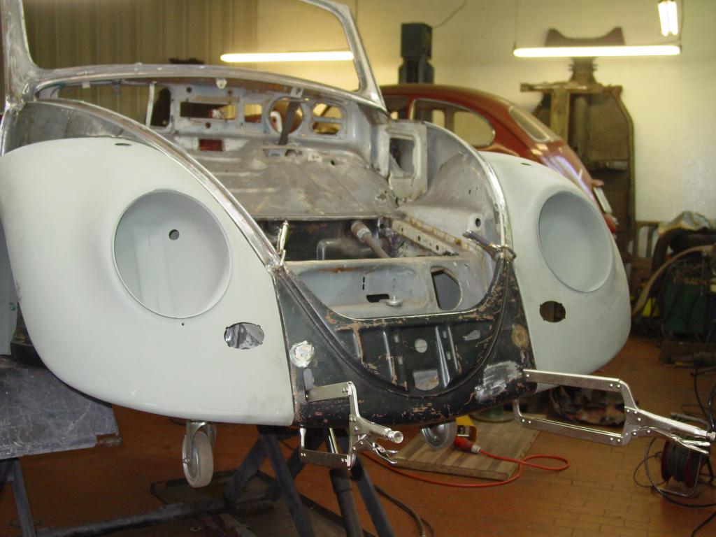

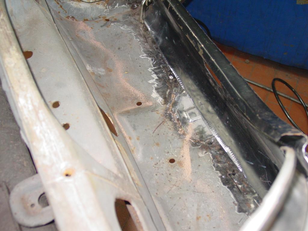

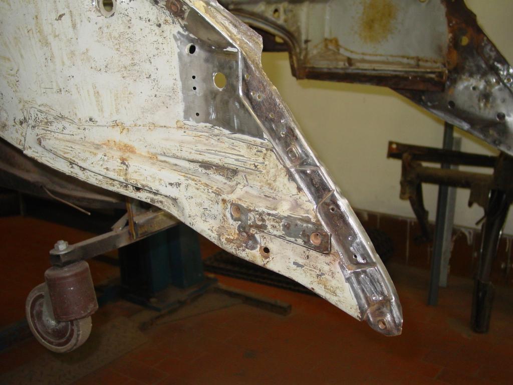

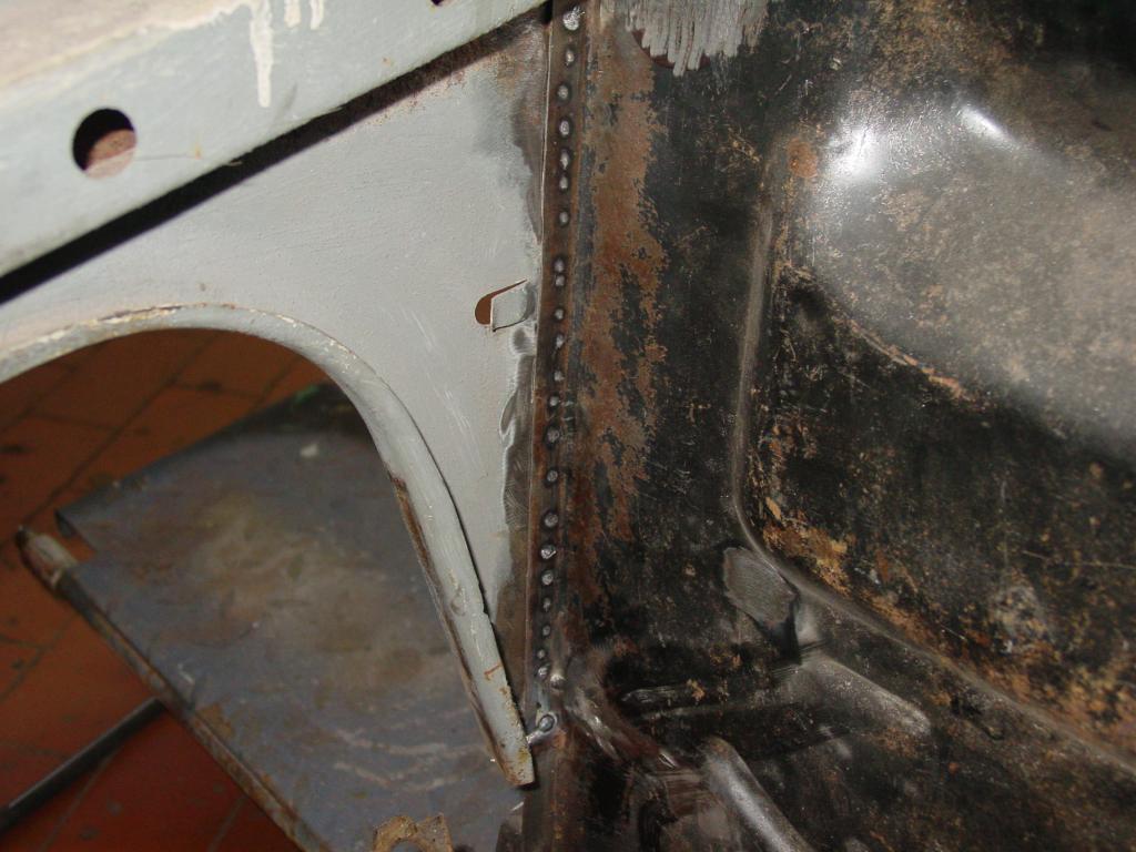

Alles fest vorne.
- Verflixt und zugeklopft
- DSC08284.JPG (70.77 KiB) 8151 mal betrachtet

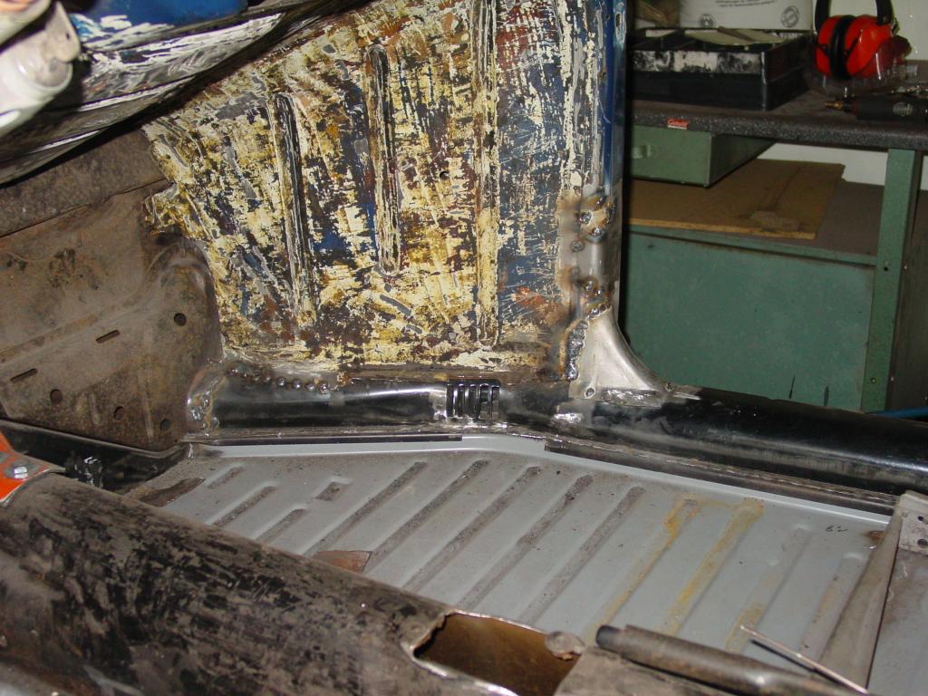

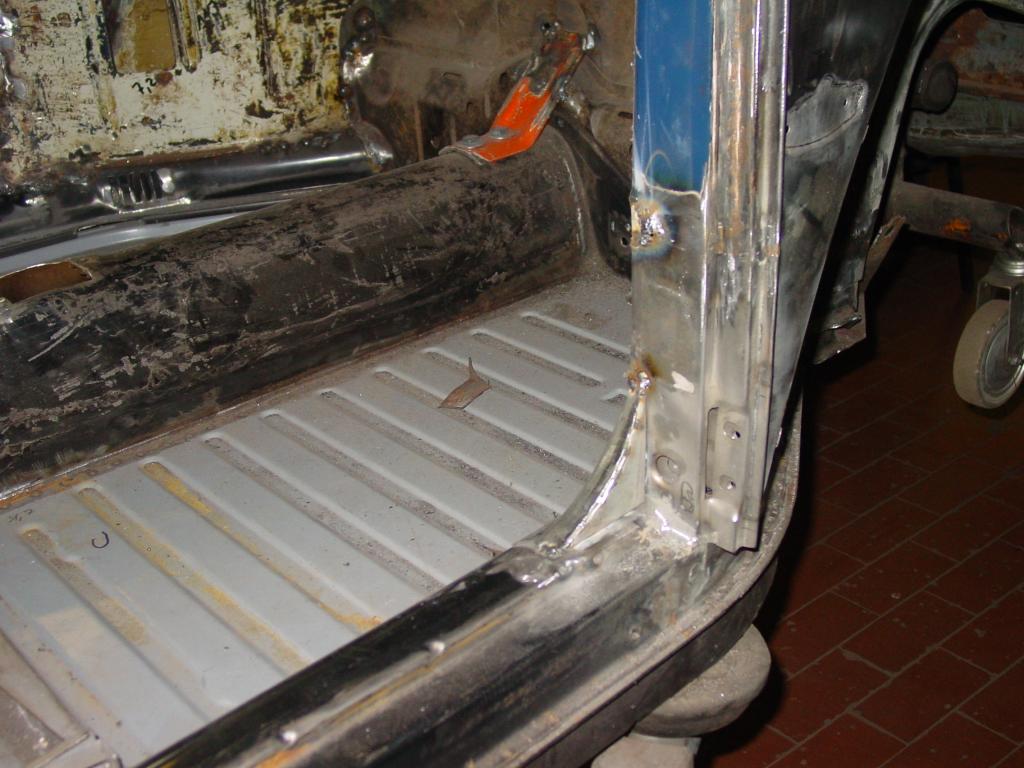

- Innen
- DSC08287.JPG (82.03 KiB) 8151 mal betrachtet

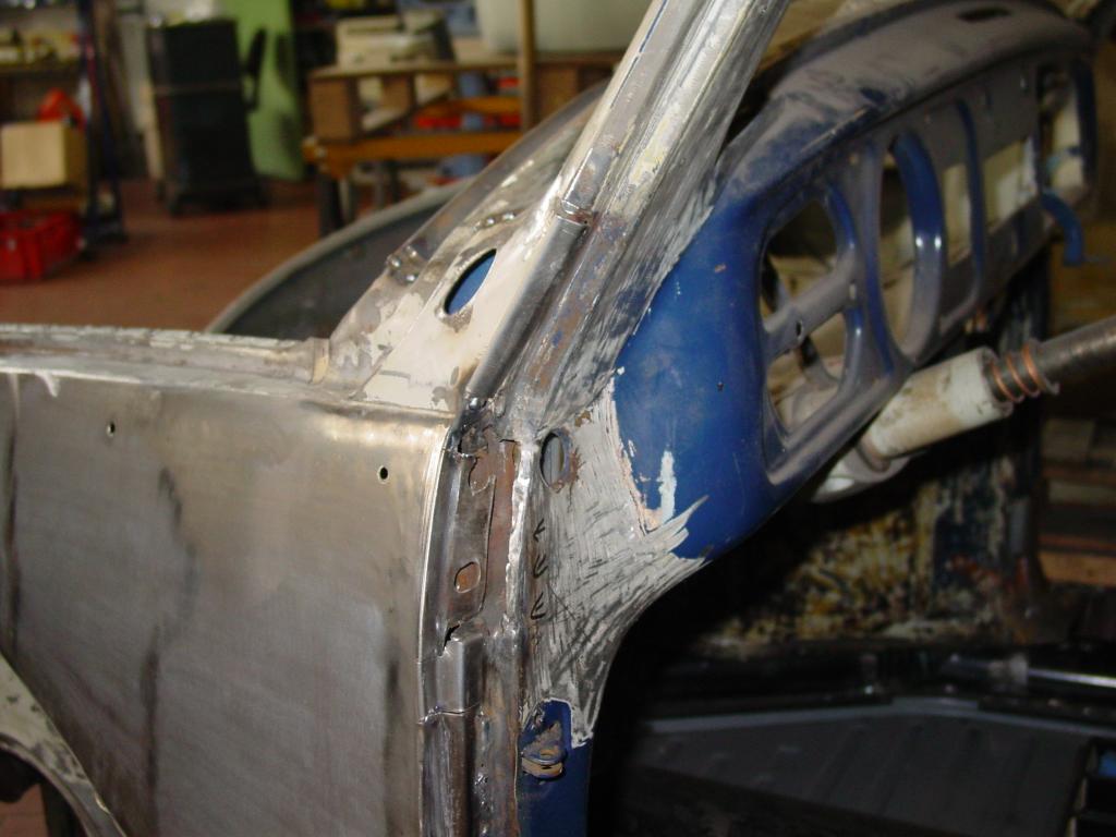

- Senkrechte Steppnaht
- DSC08289.JPG (95.66 KiB) 8151 mal betrachtet

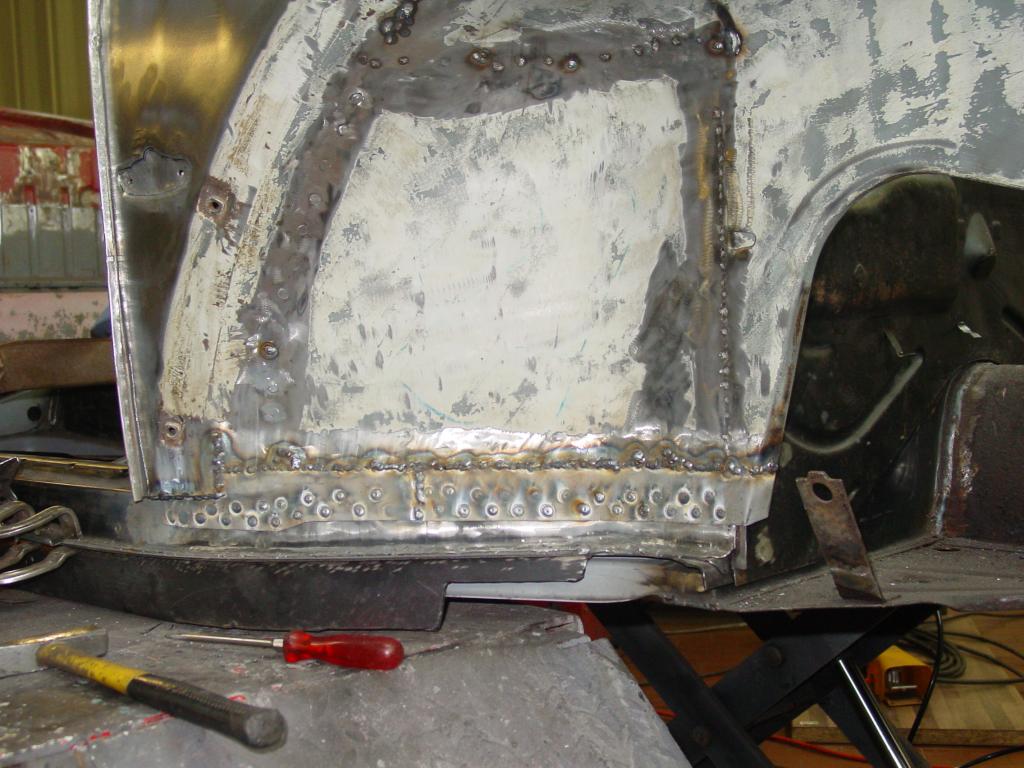

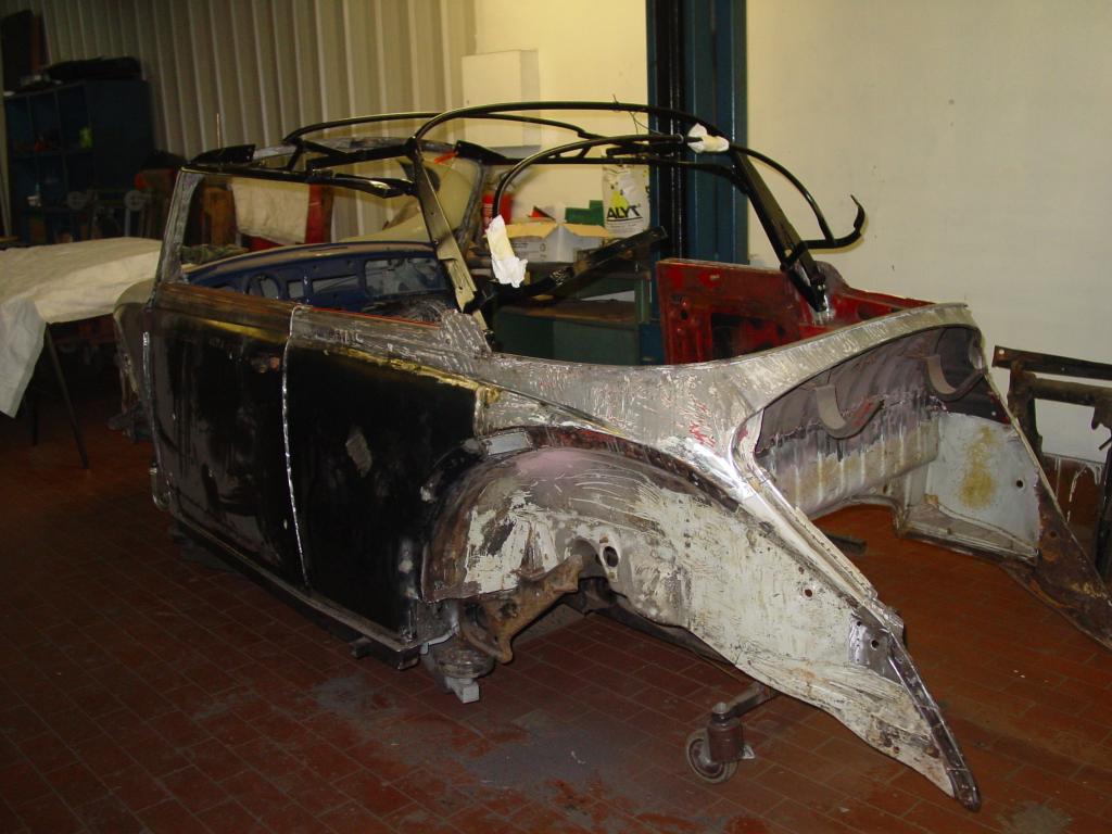

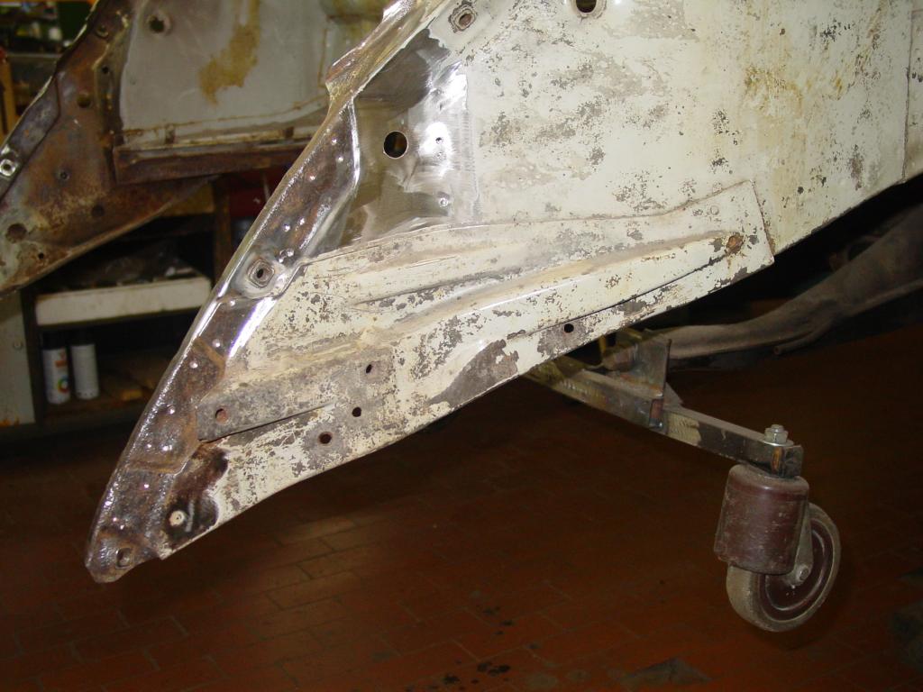

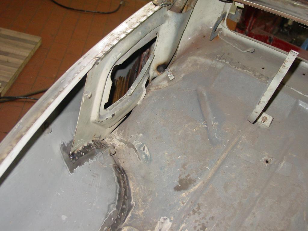

War mal wieder Cabriowoche....
- Seitenteil fertig geschweißt
- DSC08497.JPG (113.78 KiB) 7854 mal betrachtet
- Anpassungen
- DSC08499.JPG (82.48 KiB) 7854 mal betrachtet
- Reserveradwanne mit Wasserablauf
- DSC08500.JPG (84.59 KiB) 7854 mal betrachtet

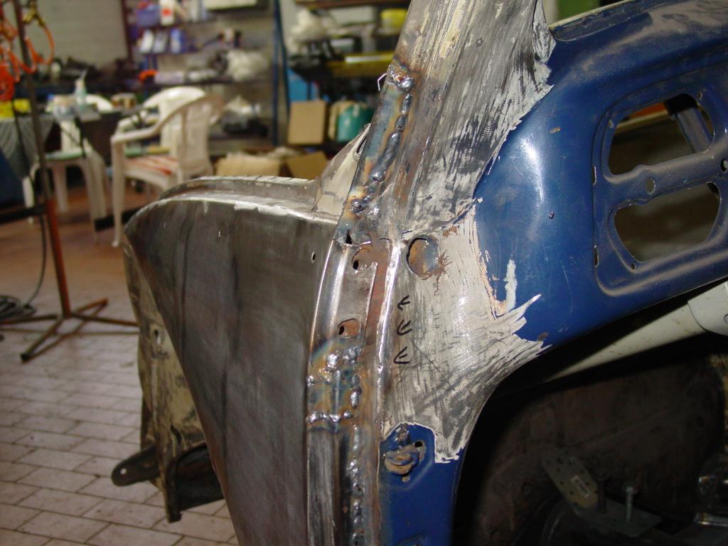

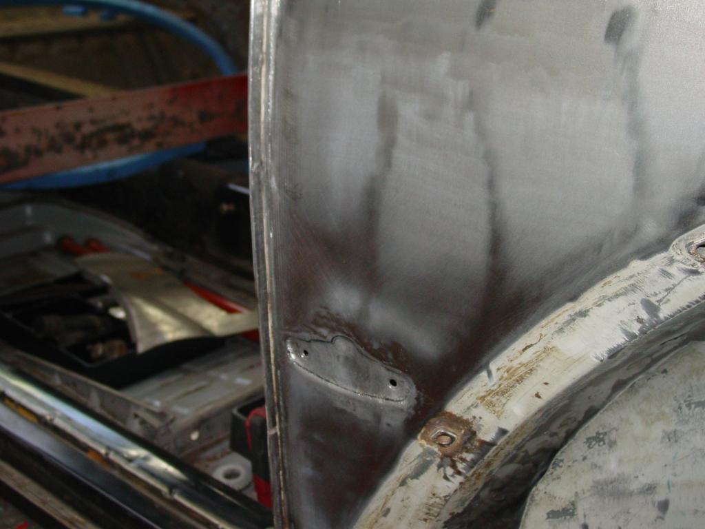

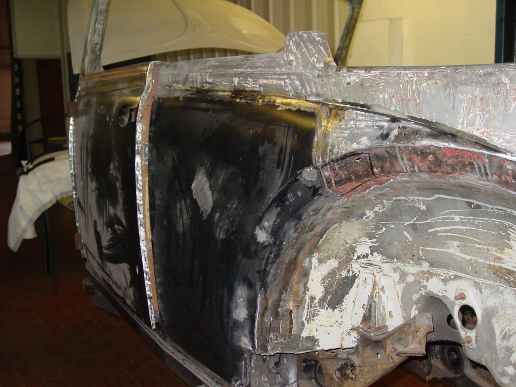

Re: 66er Cabriooohohohoh
Sieht schon wieder richtig komplett aus
Wer hat denn die große Ehre (A-Karte), die ganzen Schweißnähte zu verputzen?
- VeeDee
- Beiträge: 3474
- Fahrzeug: 1600Vari/3
Den überwiegenden Teil schleift der Micha selbst, die Feinarbeiten mache ich dann im Rahmen der Beulerei...
So ist es richtig
. Dann lernt man den Aufwand zu schätzen.
Ich kämpfe immer mit den Nähten in den Ecken. Da werden die umliegenden Bleche sehr schnell dünn geschliffen

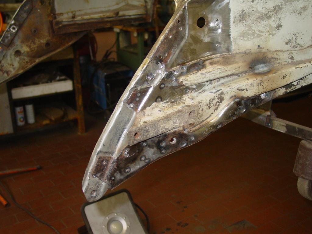

Micha war in der letzten Woche fleißig und hat am Vorderwagen alles verschliffen.
Jetzt kann ich wieder irgendwo dicke Raupen legen....

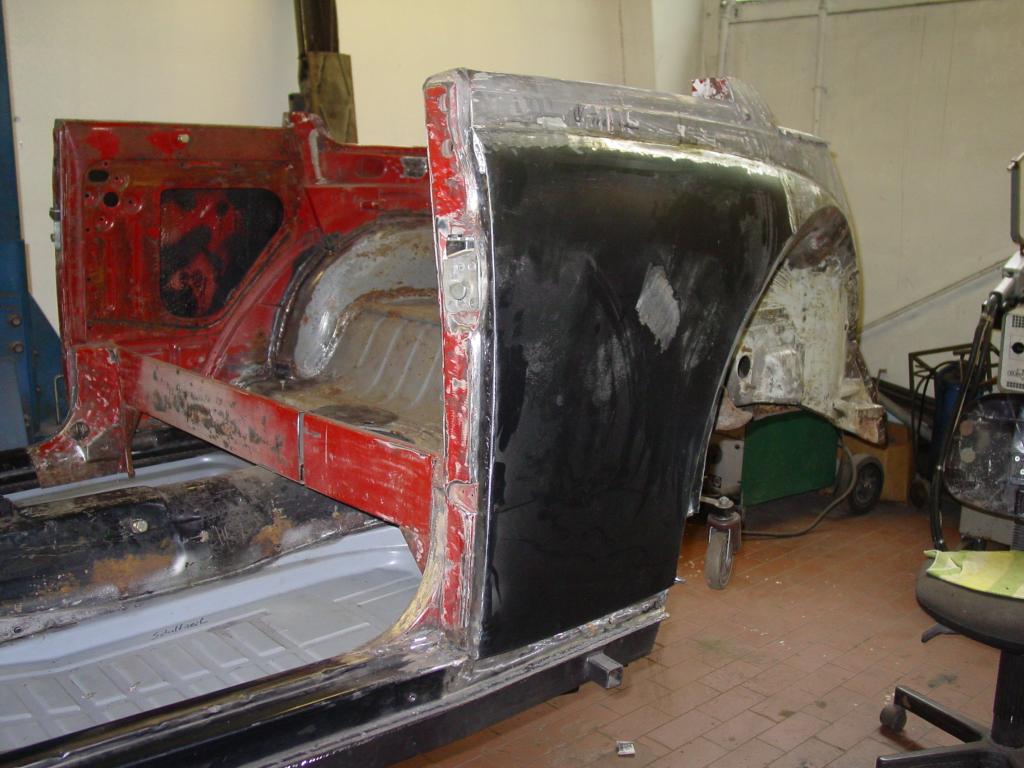

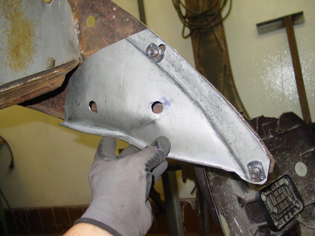

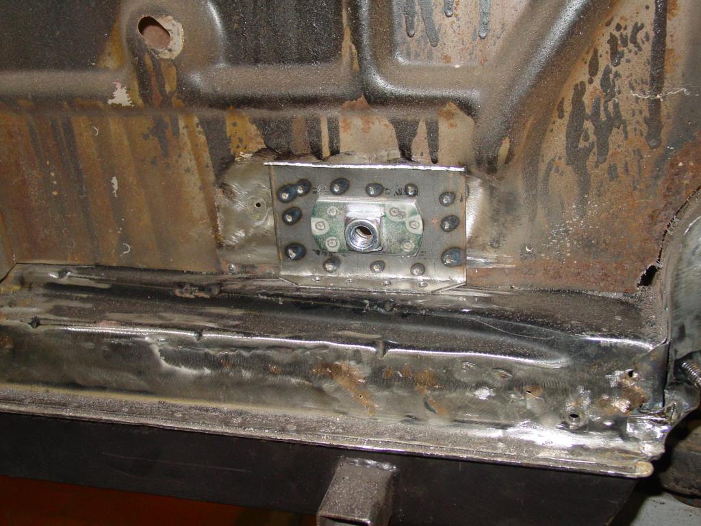

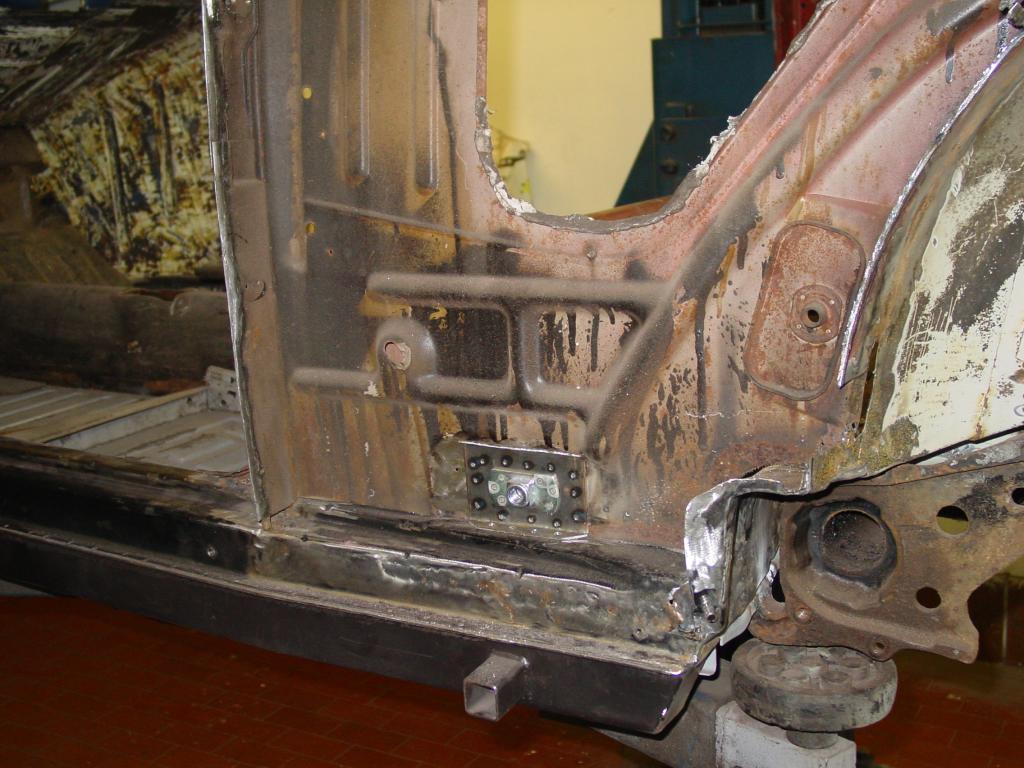

- Gurtaufnahme im Seitenteil
- DSC08856.JPG (114.54 KiB) 7125 mal betrachtet
- DSC08855.JPG (131.47 KiB) 7125 mal betrachtet
- DSC08860.JPG (110.98 KiB) 7125 mal betrachtet
- Seitenteil außen angesetzt
- DSC08859.JPG (96.09 KiB) 7125 mal betrachtet

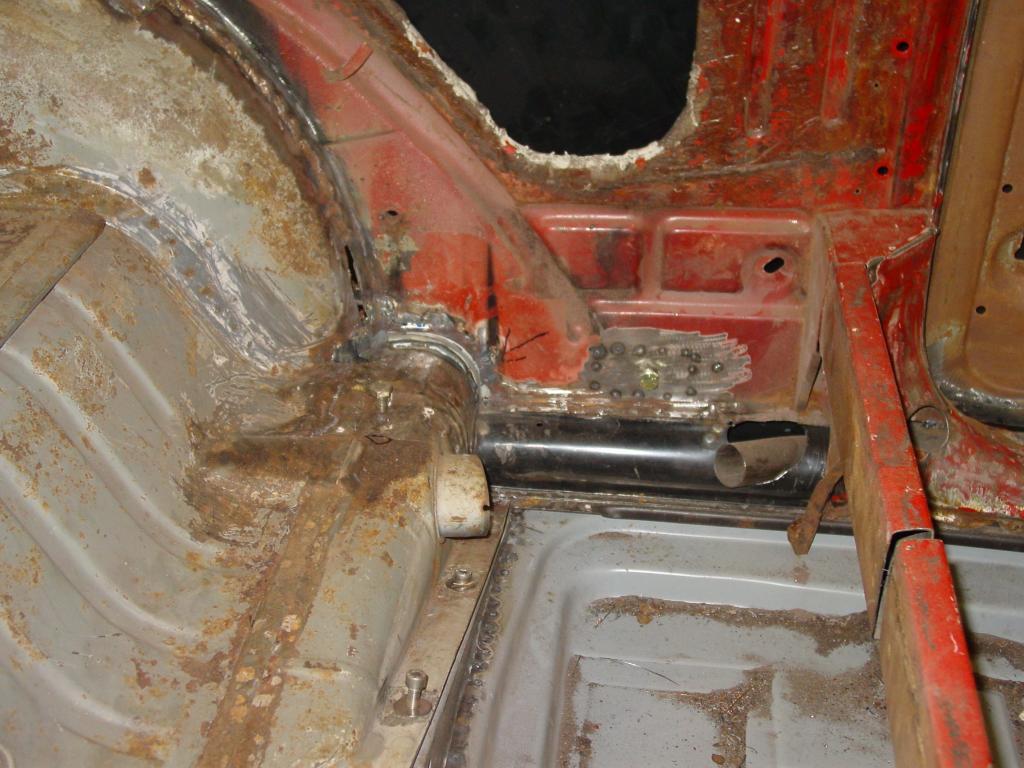

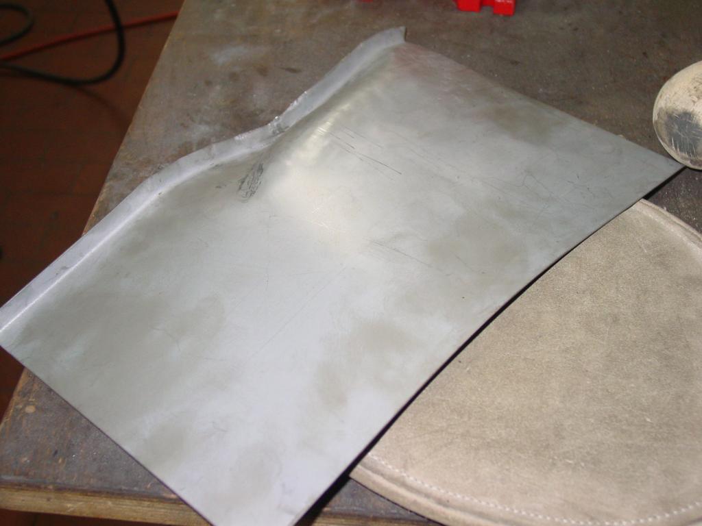

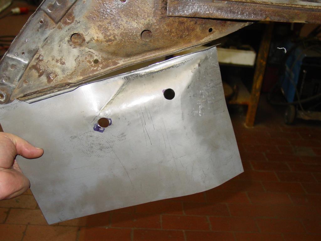

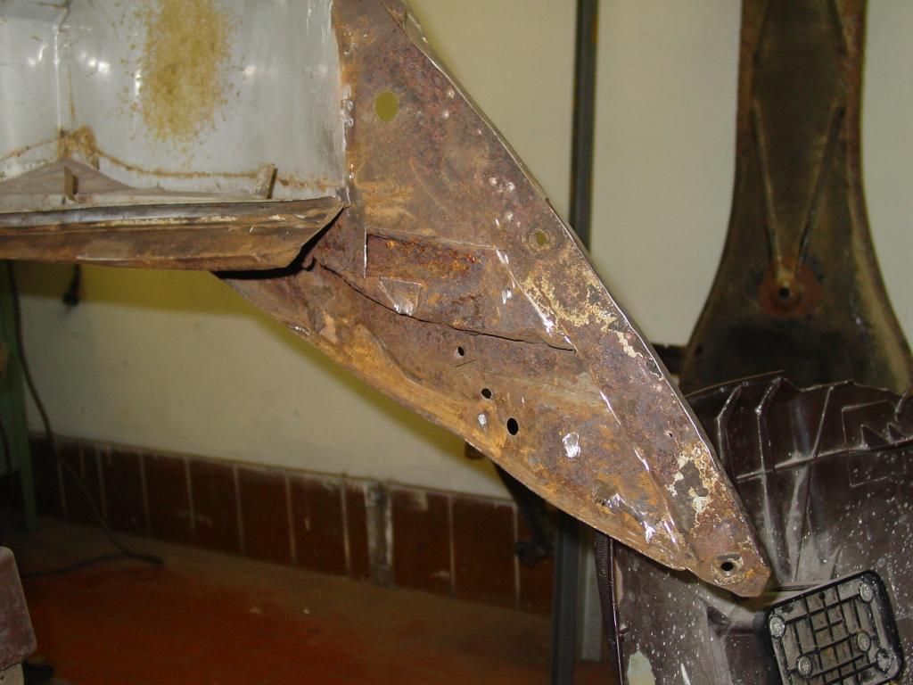

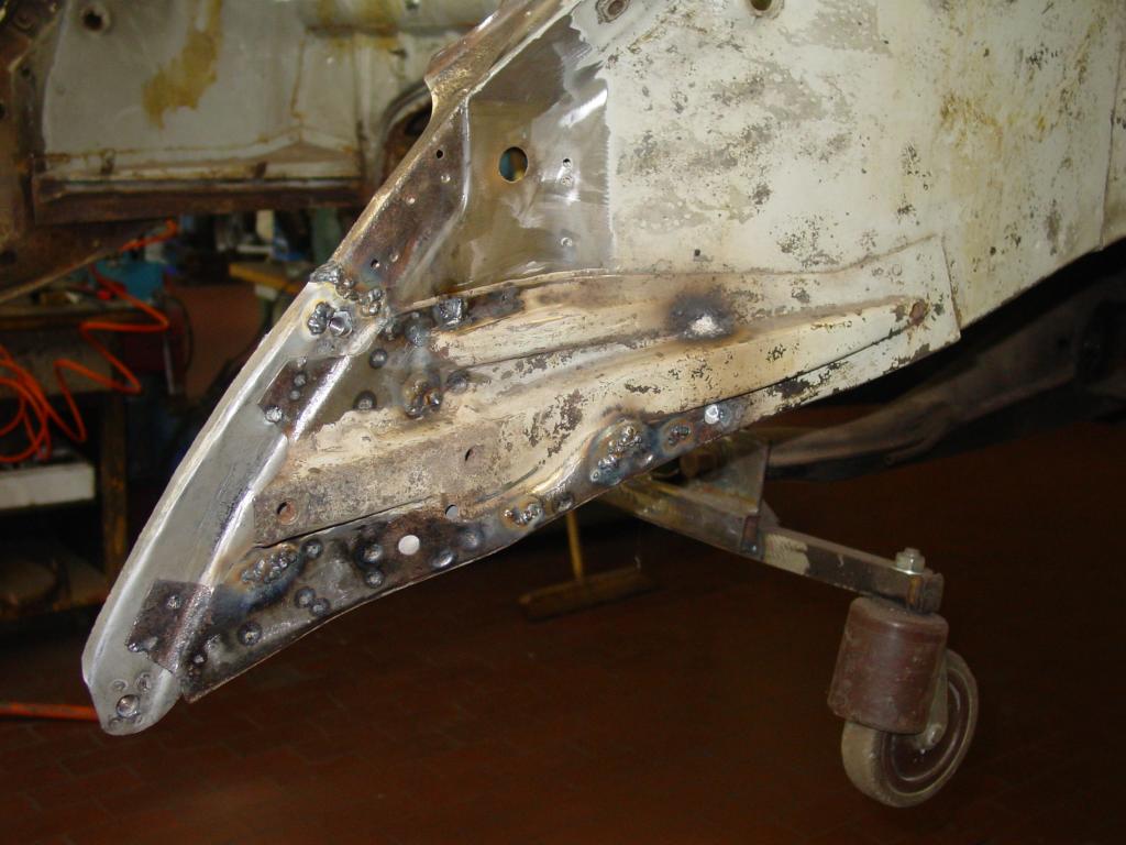

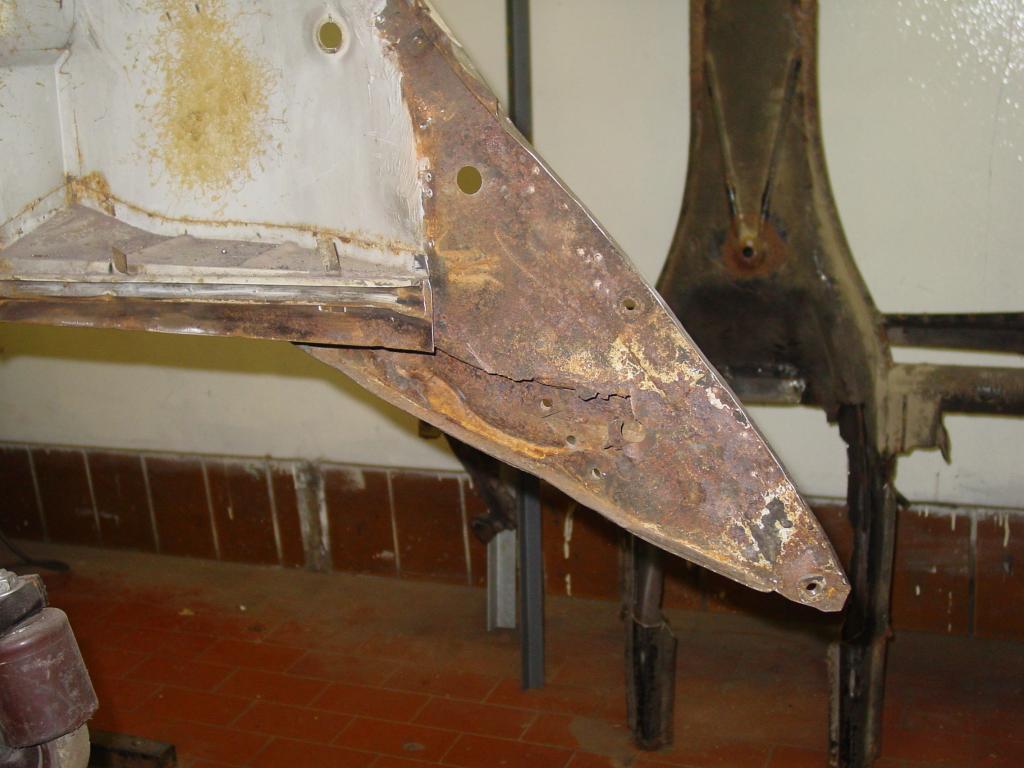

Hinten ist eine Endspitze innen durch.
Wer weiß, wie "einfach" 66/67er Endspitzen zu kriegen sind versucht zu retten, was rettbar erscheint.
Also, seht selbst....
- Innen gar...
- DSC09054.JPG (82.94 KiB) 6799 mal betrachtet
- ...und außen gut
- DSC09055.JPG (92.76 KiB) 6799 mal betrachtet

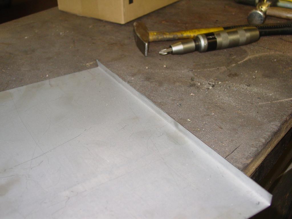

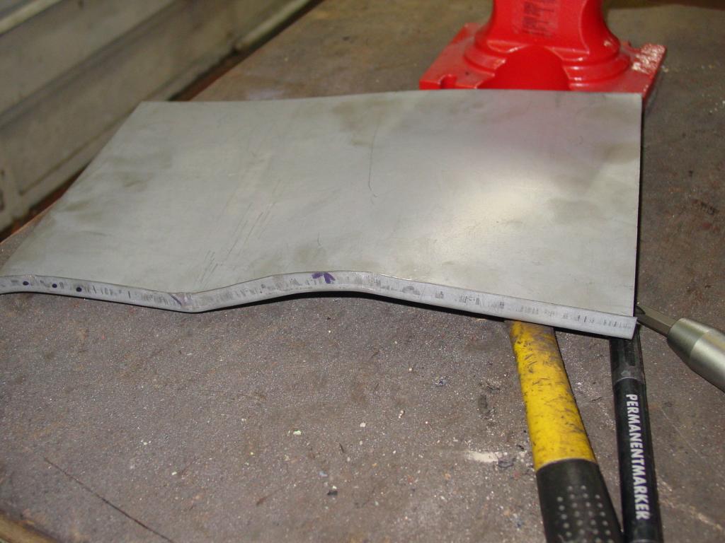

- Abgekantet
- DSC09057.JPG (66.45 KiB) 6799 mal betrachtet
- Gestreckt und gestaucht
- DSC09058.JPG (87.92 KiB) 6799 mal betrachtet
- Andere Seite als Muster
- DSC09059.JPG (91.9 KiB) 6799 mal betrachtet

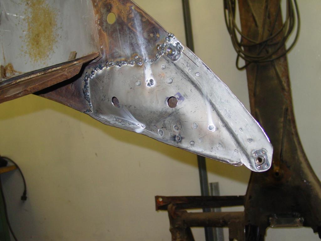

- In Form geklopft
- DSC09060.JPG (63.52 KiB) 6799 mal betrachtet
- Jetzt auch mit Bohrungen
- DSC09063.JPG (81.56 KiB) 6799 mal betrachtet
- Ziemlich krümelig...
- DSC09064.JPG (82.78 KiB) 6799 mal betrachtet

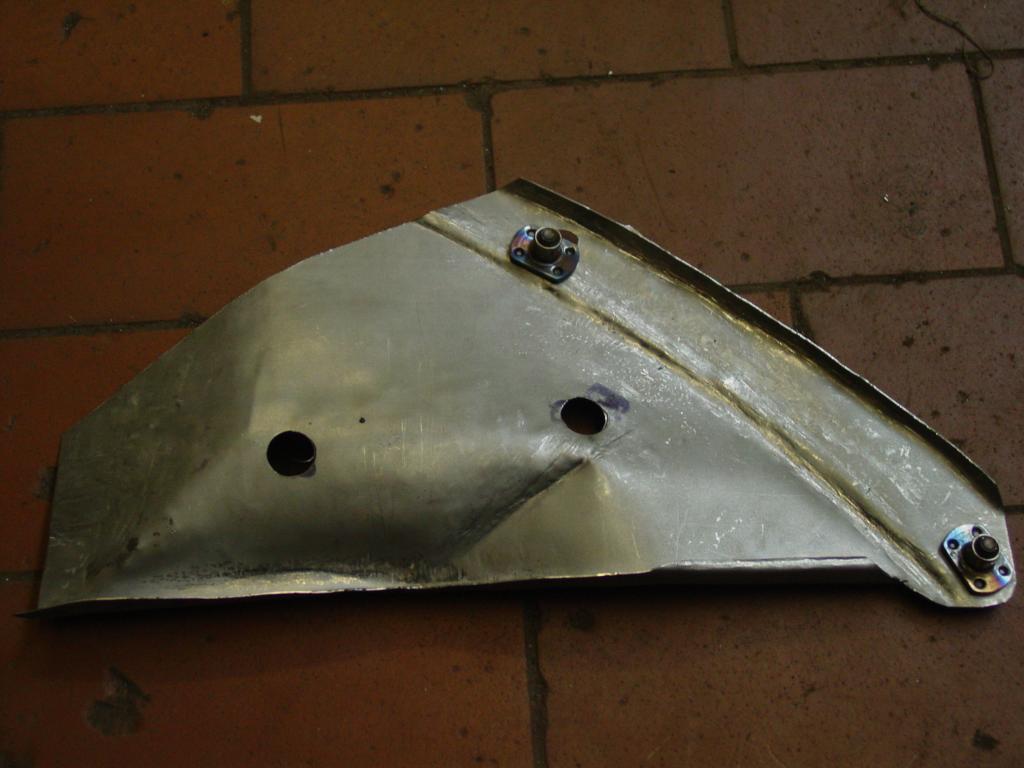

- Einbaufertig
- DSC09069.JPG (69.85 KiB) 6799 mal betrachtet
- Morgen noch den Unterbau entrosten
- DSC09071.JPG (85.19 KiB) 6799 mal betrachtet

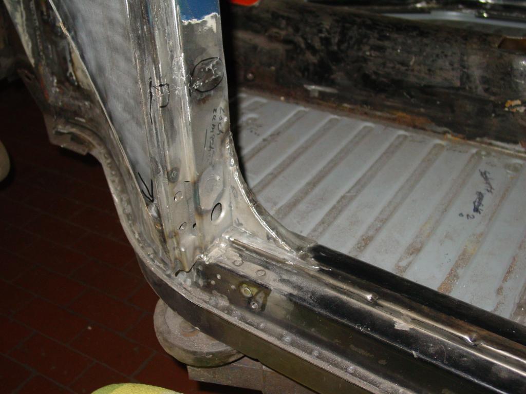

Heute waren die Verstärkungen an den A-Säulen dran
- DSC09092.JPG (101.78 KiB) 6514 mal betrachtet
- DSC09089.JPG (138.24 KiB) 6514 mal betrachtet
- DSC09088.JPG (83.5 KiB) 6514 mal betrachtet
- DSC09093.JPG (119.04 KiB) 6514 mal betrachtet
