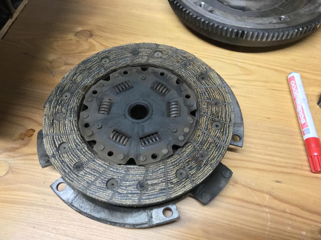

Beim Blick auf die Kupplung fiel mir auf, dass eine Seite noch die Vertiefungen hat, die andere nicht. Ich denke, dass ich die gleich mit mache, wenn eh schon mal alles zerlegt ist.
Reicht es beim Käfer die Kupplungssscheibe zu wechseln oder sollte eine komplettes Kupplungskit genommen werden? Derzeit ist eine 200mm Sachs verbaut. Sollte ich die wieder nehmen oder gibt es auch andere Anbieter, die gute Ware zu einem günstigeren Preis anbieten?

Re: 1600er AS Motor ausbauen, überarbeiten / Was ist sinnvol
Ist das Schwungrad riefen frei? Wenn ja, dann Belag und Automat neu.

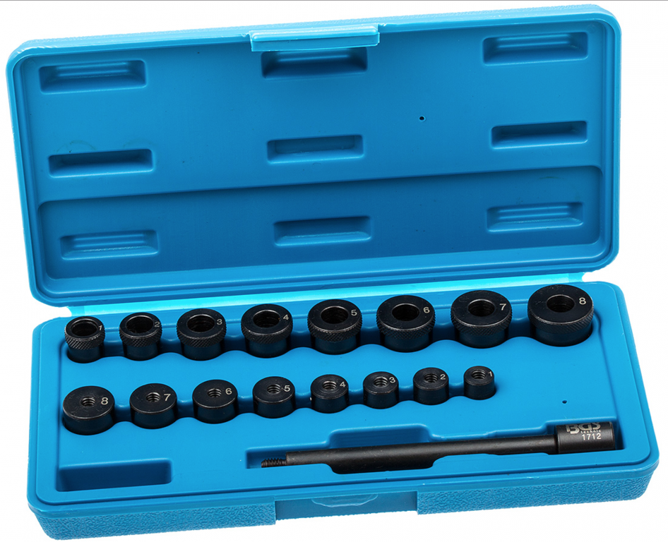

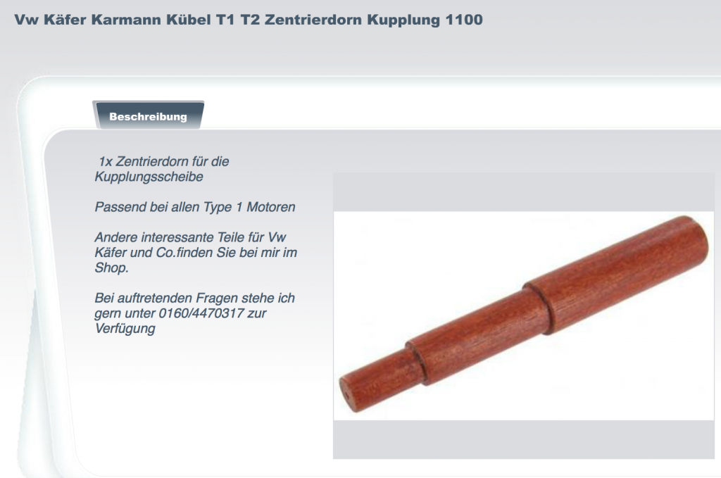

Es gibt verschiedene Zentrierdorne, welcher ist der Richtige oder komme ich mit einem Zentrierdornset für VW weiter?
Zu welchem Kupplungskit sollte man greifen?
Ich stehe nicht auf Billigware, kaufe aber gern Qualität preiswert. Sachs und LUK sind mit die teuersten. Was kann man ggfs. alternativ kaufen und vor allem, wo sind die Preise interessant?
kenne nur diese Teil hier : http://www.csp-shop.de/cgi-bin/cshop/fr ... ort=0&all=
Diese hier hatte ich noch gesehen.

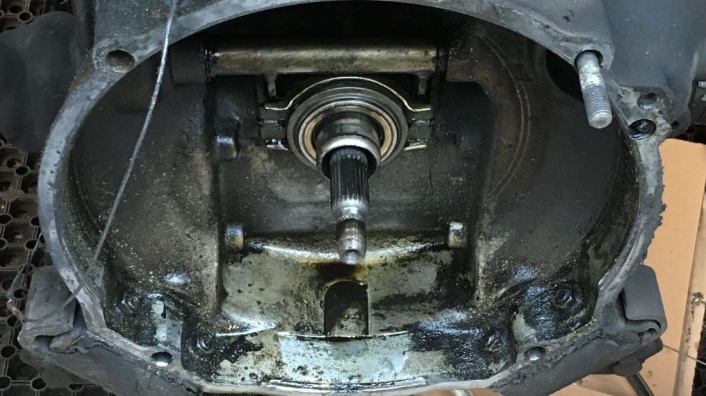

Mahlzeit.
Welche Variante muss ich bei der Kupplung kaufen? Geführt oder umgeführt?
Das abgebildete Getriebe hat ein geführtes Ausrücklager.Kanu-65 hat geschrieben:Mahlzeit.
Den Unterschied kannst bei CSP anschauen
http://www.csp-shop.de/cgi-bin/cshop/fr ... 9133667090

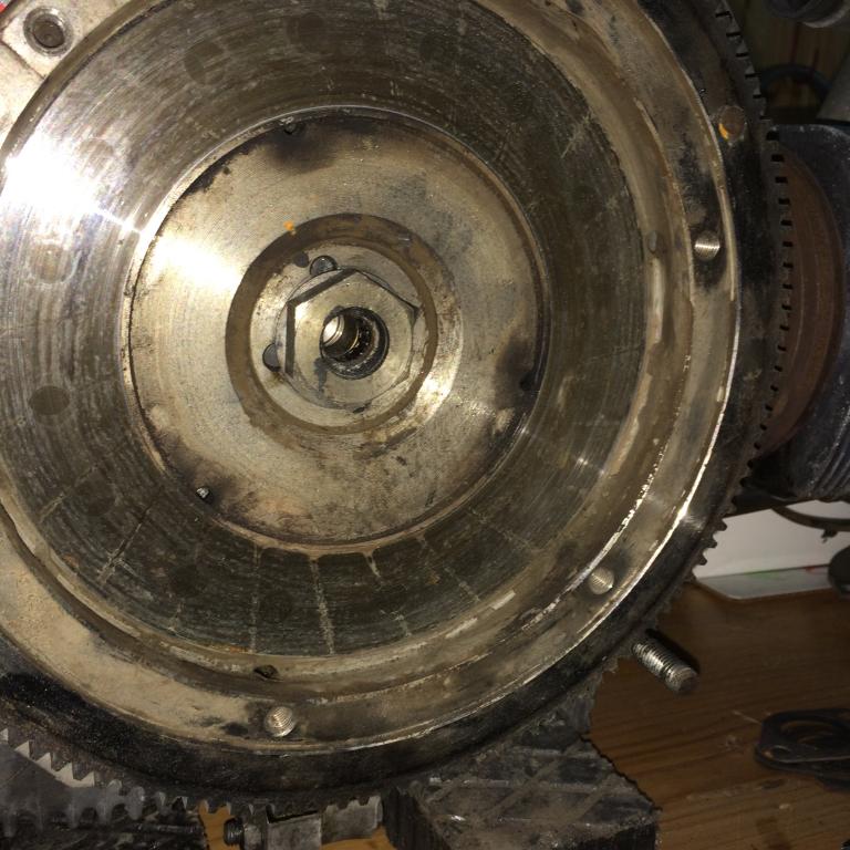

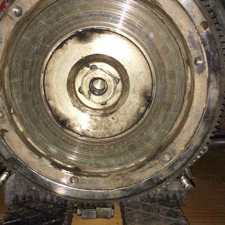

Bevor ich Teile bestelle, könnt ihr einen Blick auf meine Schwungscheibe werfen? Ich habe sie nochmal angeschaut. Sie hat nicht direkt Riefen, aber leichte Spuren, ähnlich einer Bremsscheibe. Man kann die Unebenheiten leicht fühlen. Kann die so bleiben oder sollte sie getauscht werden. Falls ein Tausch ansteht, Originalteil oder Zubehör mit so genannter A Qualität? Gleiches Gewicht oder eine erleichterte?
Vielen Dank vorab für eure hilfreichen Antworten.
