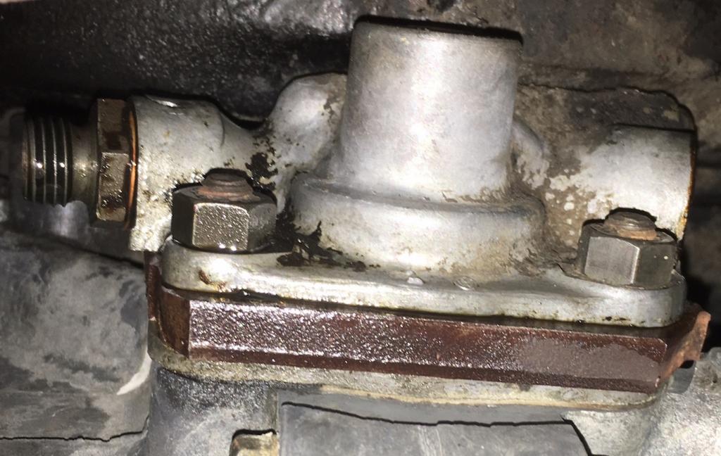

Ich habe überlegt, ob ich den Motor ausbaue und einmal genauer anschauen sollte. Der Grund hierfür ist, dass sich immer wieder Öl an der Ölpumpe sammelt (ich weiß leider nicht, ob die Pumpe die Originale oder eine eventuell falsche ist) und auch auf der gegenüberliegenden Seite des Motors, sowie am Übergang Motorgehäuse zum unteren Luftleitblech sammeln sich auf der Beifahrerseite immer wieder Öltropfen.
Der Motor soll angeblich, sofern das nachvollziehbar ist, rund 90.000 km runter haben. Es handelt sich um einen 1600er AS Motor. Gekauft habe ich das Fahrzeug aus zweiter Hand, wobei der zweite Besitzer ihn nur drei Monate hatte und dann wieder abgegeben hat.
Nun zu meinen Fragen.
- Macht es Sinn, den Motor auszubauen oder kann er drin bleiben?
- Wo müsste / sollte ich nach dem Grund für die Öltropfen suchen (Wo sind aus Erfahrung bekannte stellen, die undicht werden) ?

Drei weitere Fotos zeigen meinen Motor von unten und die Öltropfenbildung. Dazu noch eine Frage, was fahrt ihr für Öl? Laut meinem Vorbesitzer ist bei mir 15W40 drin.

Zur Leckage kann man den Kurbelwellensimmering erstmal einkreisen, Motor muss raus dazu.
Ölpumpe scheint eine aus einem Automatik zu sein, bin mir aber nicht sicher.
Zum Wechsel bzw abdichten muss die untere Riemenscheibe ab.
Dazu natürlich auch das Abschlussblech usw, besser Motor raus.

Ich habe mich zu dieser Thematik nur hier gemeldet. Den Wagen habe ich erst kürzlich gekauft. Der Vorbesitzer hatte ihn nach eigenen Angaben nur ein paar Monate.
Der Motor ist an mehreren Stellen feucht, was ja wohl bei Käfermotoren "normal" sein soll. Ich mag es aber nicht, wenn er sein Revier markiert. Das heißt für mich, dass ein Defekt vorhanden ist, den es zu beheben gilt. Wenn ich da jetzt eine größere Aufgabe vor mir habe, und der Motor raus muss, dann möchte ich gleich alles genau anschauen und ggfs. ordnungsgemäß instand setzen (lassen). Als ich ihn bekommen habe, war er nahezu trocken. Es soll auch einiges gemacht worden sein (Dichtung vom Öleinfüllrohr, Vergaserfußdichtung,...). Zum Teil gab es Rechnungen für Ersatzteile und ein paar Ersatzteile selbst zum Fahrzeug dazu.

Zu Beginn: Wie hoch ist jetzt eigentlich Dein Budget? Im anderen Thread (2-Vergaser) hast Du ja 1.000,- angegeben... + in welches Auto kommt der Motor?
Bevor Du jetzt alles auseinander baust:
- mache bitte eine Kompressionsprüfung
- läuft der Motor rund und sauber?
- blauer Qualm aus dem Auspuff bzw.hoher Ölverbrauch?
Ich würde - wenn Dein Budget begrenzt ist - als erstes versuchen den Motor wieder "sauber" aufzubauen:

Wenn Du aber lange Freude an Deinem Motor haben willst, die Leistung anpassen willst und sowieso handwerklich begabt bist würde ich das volle Programm durchziehen:
- Köpfe runter + prüfen
- Zylinder / Kolben prüfen
- je nach Verschleißzustand der Teile würde ich keine Kompromisse eingehen und den Motor komplett zerlegen
- Kurbelwelle prüfen (lassen) und Hauptlagergasse prüfen (lassen)
- ggf. Lagergasse spindeln (ist mit der Laufleistung aber garantiert notwendig)
- Kurbelwelle + Schwungscheibe wuchten
- Verdichtung erhöhen
- evtl. neue Socke + Stößel
- neue Zylinder
- Vorbereitung für Full-Flow
Lese Dir mal die ganzen Beispiele hier durch
http://bugfans.de/forum/motor-typ1/
Da solltest Du mit den 1.000,- Euro eigentlich hinkommen und hast eine gute Basis für weitere Leistungssteigerungen. Die neue Vergaseranlage würde ich mir erst danach holen - falls noch was vom Budget übrig bleibt. Und schon wie im anderen Thread beschrieben - hole Dir eine komplette Anlage bei einem namhaften Tuner/Verkäufer (Orratech, GWD, CSP, etc.)
- Motor raus
- Verblechung strahlen/neu lackieren/pulvern
- neu abdichten
- Motor wieder rein
- 2Vergaseranlage bzw. Webers drauf
fertig
- neue Zylinder

Das Budget ist an sich offen.
Der Grundgedanke war, eine Zweivergaseranlage einzubauen, was wohl auch der Vorbesitzer schon angedacht hatte. Das Fahrzeug (ein Speedster) wurde dann aber aus privaten Gründen abgegeben. Eine Vergaseranlage sollte zwischen 500 und 1000€ zu erwerben sein, wenn man denn eine einbauen wolle. So ist mir seine Aussage im Sinn.
Zum Motor.
Kompressionstest ist nicht gemacht. Laufen tut er an sich gut. Gelegentlich hat er ein leicht verzögertes Beschleunigen, wenn man aus dem unteren Drehzahlbereich kommt. Grundsätzlich läuft er aber gut. Das Kaltstartverhalten ist auch in Ordnung. Gefühlt ist er etwas zäh in der Beschleunigung, wenn man nicht oberhalb von 2.500 Umdrehungen ist. Ab da geht er gut. Jetzt habe ich keine Vergleichsmöglichkeit was den Käfer Motor betrifft. Mein Ascona A (1,2S) mit 60PS beschleunigte allerdings gleichmäßiger, auch aus dem unteren Drehzahlbereich ohne Verzögerung. Liegt das an den unterschiedlichen Motorkonzepten?
Ventile wurden vom Vorbesitzer eingestellt und auch der Ölwechsel wurde durchgeführt. Es sind Luftfilter, Zündkerzen und Zündkabel neu. Rechnungen über deren Kauf liegen mir vor und die Sachen sehen auch neu aus.
Er qualmt auch nicht blau. Zum Ölverbrauch kann ich noch nichts sagen. Dafür bin ich zu wenig gefahren. Im Grunde bin ich absolut zufrieden. Der Wagen läuft, es scheint soweit alles in Ordnung zu sein. Mich ärgert nur der Ölverlust (die Tropfenbildung). Und er könnte besser durchziehen, wenn man aus dem unteren Drehzahlbereich hoch möchte, ohne runter zu schalten. Wenn man allerdings Motorkonzept bedingt schaltfreudiger sein muss, dann wäre das Thema Vergaseranlage nahezu abgehakt. Dann ginge es nur um den Ölverlust.
Jetzt sagte ich eingangs, dass das Budget offen ist. Das soll nicht heißen, dass ich im Geld schwimme, Geld keine Rolle spielt oder ähnliches. Ich vertrete nur die Meinung, was gemacht werden muss, das muss eben gemacht werden (zur Not müssen dafür ein paar Euro angespart werden). Ich mag keine halbherzigen Lösungen oder Pfusch. Ich gebe lieber einen Euro mehr aus und habe eine vernünftige Lösung.
Ich mag es aber nicht, Geld unnötig auszugeben. Also für Dinge, die ich nicht brauche oder deren Nutzen ich nicht ausschöpfe. Zum Beispiel einen Motorenbau für zig tausend Euro mit x Mehr-PS. Das ist nicht mein Wunsch. Ich möchte, dass er weiterhin gut läuft (gern mit Umbau auf eine Zweivergaseranlage) und vor allem, dass man dem Ölverlust auf die Schliche kommt und dieser behoben wird.
Zum Motor.

Lad Dir erst mal den Rep.-Leitfaden runter:
http://www.volkswagen-classic.de/classi ... -1-1975-85
Ich würd ihn erst mal ausbauen, die Anbauteile und Verblechung runter, dann machst Dich schon mal mit dem Motor ein bisschen bekant,
und kannst mal alles genau untersuchen, wo es denn nun raussifft. Evtl. sind ja Ölkühler oder Kühlrippen auch zugeschmoddert,
dann kannst da auch gleich rangehen. Neu abdichten, ohne den Rumpf zu öffnen, ist kein Hexenwerk. Wenns allerdings am Zylinderfuß,
oder bei den Stößelschutzrohren raussifft, dann mußt Du schon einen Schritt weiter gehen, und Zylinderkopf und evtl. Zylinder abbauen.
Wenn Du aber schon mal an einem Motor zu Gange warst, ist das auch kein großer Akt. Wenn Zylinder und Kolben ab sind, kann man auch
(zumindest nach Gefühl) die Lager prüfen (Kurbelwelle, Pleuel). Kolben, Kolbenringe und Zylinder prüfen.
Köpfe untersuchen auf Risse im Brennraum (gehen meist von der Zündkerze aus)
Ventile, Sitzringe, Ventilführungen, Kipphebel mit Welle checken. Prüfen, ob die Stößelstangen gerade sind.
Wenn dies alles in Ordnung ist, alles wieder nach Leitfaden zusammenstecken (am Zylinderfuß nur dünn Dichtmasse, Zylinderkopfdichtung gibts keine!)
Idiotenblech (Luftleitblech unter den Zylindern) nicht vergessen, sonst muß der Kopf noch mal ab
Die inneren Muttern vom Zylinderkopf mit Dichtmaße einsetzen! Zwischen Ölpumpe und Deckel kommt nur eine hauchdünne Dichtung rein.
Dies alles ist mit ein wenig technischem Verstand und kleinen Mitteln zu bewerkstelligen.
Erst dann würd ich mir Gedanken über die Vergaser machen,
obwohl ich behaupte, daß 40er Weber auf einem originalen 1600er Geldverschwendung ist, aber das muß jeder selbst wissen

Käfer Motor ist recht simpel aufgebaut, gibt ein paar Dinge die man beachten muß, ansonsten "learning by doing"
Wie gesagt, das mit den Vergasern ist Geschmackssache, aber die paar PS, die Du aus einem ansonsten "unbehandelten" 1600er
mit einer teuren Doppelvergaseranlage rausholst, stehen für mich in keinem Verhältnis. Und ob die Bedüsung bei einer gebrauchten Vergaseranlage
plug and play passt, darauf würd ich mich auch nicht verlassen, lieber noch mal mit dem Lambdatool abfahren.
Also, wie gesagt, ich würd den Motor erst mal abdichten und orignal fahren, dann viel hier lesen und ein für mich und mein Budget passendes
Konzept erstellen.
Denn Du wirst sehen, mit den Webern allein wird es nicht all zu lange Spaß machen...
