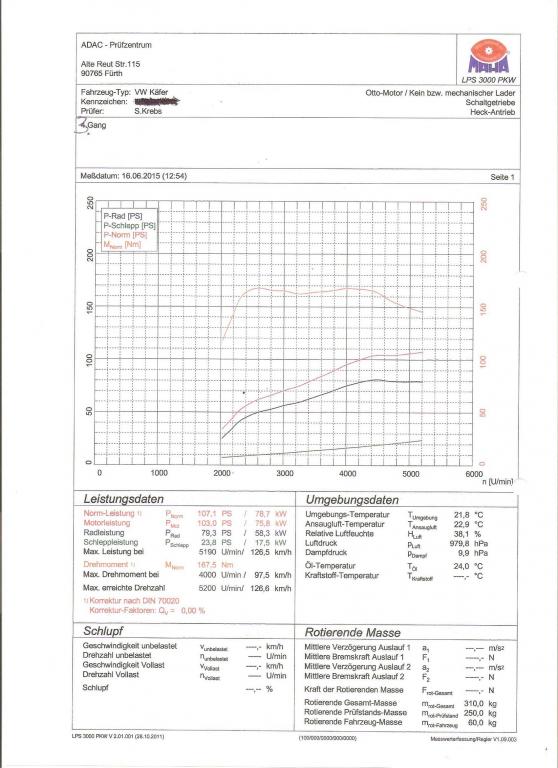

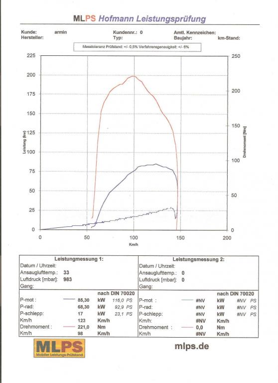

0 144.jpg (67.25 KiB) 8235 mal betrachtet
0 140.jpg (46.81 KiB) 8235 mal betrachtet
Zuletzt geändert von armin am Mi 15. Mai 2024, 08:05, insgesamt 1-mal geändert.

:handgestures-thumbupright: Ich meine, die 2. Messung kommt hin (ist doch ein sehr guter Motor!).
Zum Vergleich: Ich habe heuer einen Typ1 1835er eines Clubkollegen von Zentralvergaser Solex 34 PICT3 auf DO-Vergaser Dellorto 40 DRLA (34 Venturis!) umgebaut. Eckdaten W110, Kipper 1:1,25 Vedichtung ca. 9,5, Zylinderköpfe mit 40/35 (Kanäle u. Saugstutzen gefräst), Auspuff CSP Supercomp (mit 38mm Heiztaschen), Zündung Euromax 009 (CSP) kontaktlos mit Hot-Spark-Modul und Compufire Zündspule. Eingestellt/bedüst/gemessen aufgespannt auf dem Leistungsprüfstand.
Motorleistung: 120 PS bei 5000 U/min (bei 5500 U/min leicht fallend auf 119 PS, weiter nicht gedreht)
Drehmoment: 167 Nm bei 4000 U/min ( bei 5000 U/min fallend auf 158 Nm).
MfG yoko
PS: Die 221 Nm an armins Motor in Wörth waren/sind für mich unrealistisch.

yoko hat geschrieben::handgestures-thumbupright: Ich meine, die 2. Messung kommt hin (ist doch ein sehr guter Motor!).
MfG yoko
Guten Morgen Conny, wieso fahrt ihr einen 34 Venturi auf einem 1835 Motor? Da würde ich 30-32 montieren.

armin hat geschrieben:
armin hat geschrieben:Wörth war Klasse!
Hier mal das Protokoll meiner Leistungsmessung.
Die Daten zum Motor:
1904ccm (90,5x74)
DPR Kurbelwelle
90,5x82 Mahle Kolben u.Zyl.
leichte Kolbenbolzen (CB Perf.Nr.1213)
CB-Perf.-5,5 Pleuel(CB Nr. 1253-momentan nicht erhältlich)
W110 Engle Nockenwelle mit ausgesucht leichtem Antriebsrad
CB Stössel (CB Nr. 1537)
Serien-Kipphebel verschraubt mit Scheiben
041 Köpfe (39-35,5) unbearbeitet (fei echt etz)
Serien-Ventilfedern und -Federteller
Dellorto DRLA 40
Zentralluftfilteranlage von Armin
CSP Super Comp. mit 38mm Wärmetauschern
4,4 Kg Schwungrad
guter alter mechanischer Fliehkraftzündverteiler VJR4BR25 (mit U-kontakten) mit geänderter Verstellkurve
mechan. Benzinpumpe
Hier die angekündigte zweite Messung; Drehmoment hat er erwartungsgemäss einiges verloren. Wobei sich natürlich die Frage stellt, welchem Prüfstand man mehr Glauben schenken möchte.
Die PS Leistung kommt ja hin,die Leistungslinie ist ja weiterhin ansteigend,er hätte nur weiter drehen müßen.
Deine NM in Wörth waren ja sehr Unglaubwürdig.

Das die Messungen auf Prüfständen unterschiedlich sind haben wir ja schon mehrfach hier im Forum gehabt....
Der Prüfstand in Wörth gibt auf seinem Ausdruck eine Messtoleranz von ± 0,5% und eine Verfahrensgenauigkeit von ± 6% an ( ich halte in Summe ± 8 - 9 % für realistisch ).
Das macht z.B. bei Lars ( sorry Lars... ) seiner Messung eine mögliche Messung von ca. 100 - 114 PS aus, das sollte man immer im Hinterkopf haben.
