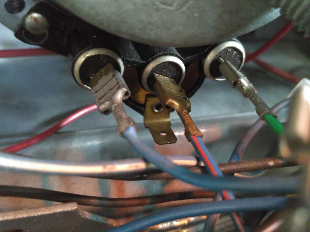

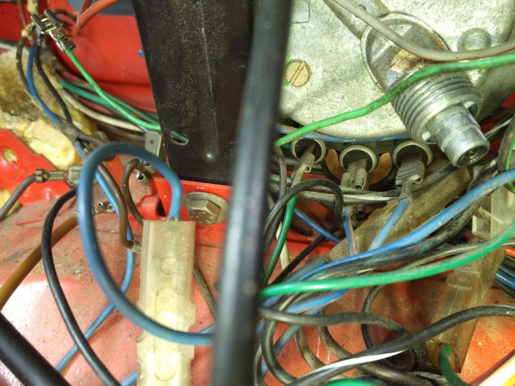

Ich bin jetzt schon ein ganzes Stück weiter. Aber was ist J6 Spannungskonstanter. Ich komme mit der Verkabelung der Tankanzeige nicht weiter.
Muss da Masse für Blinkerkontrolllampe usw. hin.
Volki
Beiträge: 292
Registriert: So 26. Okt 2014, 10:51
Käfer: Jubi 1200ccm
Wohnort: OWL
Beitrag von Volki »
der Spannungskonstanter ist die kleine Box welche oben hinten auf den Tacho geschraubt wird. Der freie Anschluß unter den Kontrollfunzeln wird höchstvermutlich Masse sein. Kann nachher mal schauen bei mich ;)

Ich glaube an die drei Kontrolllämpchen kommt keine Masse sondern auch an den Spannungskonstanter und dann an Sicherung 11.

Beitrag von ousie »
Also bei mir unter den kontrolllampen ist ein schwarzes Kabel dran. Denke dann mal Masse
Das. Bild ist vorm aufräumen gemacht ;)
Volki
Beiträge: 292
Käfer: Jubi 1200ccm
Wohnort: OWL
Beitrag von Volki »
wenn man die beiden oberen Bilder der Tachos vergleicht erkennt man Unterschiede in der Verdrahtung der Kontroll-Leuchten K2 u. K3 . Warum auch immer.... :confusion-scratchheadyellow:
Die untere Anschlußzunge am Tacho ist für ein schwarzes 0,5mm² Kabel welches zum Spannungskonstanter und anschließend zur Si 12 geht.
