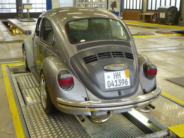

Mir gefallen deine Lüftungsschlitze immer wieder gut, hast du das patentieren lassen? Aber mal ernsthaft - hast du als Basis eine normale oder eine Cabriohaube verwendet?

Danke für die Blumenrme hat geschrieben:Mir gefallen deine Lüftungsschlitze immer wieder gut, hast du das patentieren lassen? Aber mal ernsthaft - hast du als Basis eine normale oder eine Cabriohaube verwendet?
Nein... mal im Ernst. Da hab ich ne ganz normale haube mit vier Luftschlitzgruppen genommen und jeweils den überzähligen unteren Schlitz aussen verschweißt. Dann nimmste jeden zweiten Steg aus den Luftschlitzgruppen raus, läßt dabei was an Material stehen. Dann bördelt man das was von herausgetrennten Steg über ist nach innen um - das geht mit der Spitze von einer neuen Knipex Alligator vorzüglich... Das Blech sollte man dabei immer n bischen warm machen
Wenn Du dann den Rest vom gebördelten Steg auf der Innenseite der Haube optisch reizvoll kürzt und begradigst, muss man das ganze Gebilde noch ein bischen richten.
Fertig ist die Laube... äääh Haube

Danke für die schnelle Antwort, so in etwa habe ich mir das auch vorgestellt. Ich muss mich dann nur bei den Schlitzen verzählt haben und dachte deshalb an die Cabriohaube um die Kante an den mittleren Paketen nicht auf ganzer Länge nachdengeln zu müssen. Eigentlich halte ich ja nix vom Abkupfern, aber die Idee ist einfach zu gut! Evtl. verbastel ich auch mal eine von meinen Hauben - natürlich nur wenn ich dann nicht doch erschossen werde.

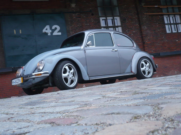

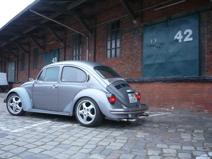

Noch n bischen Eyecandy... wird echt Zeit dass der Eimer auf die Straße kommt...

Schöne Bilder,
wo hast du denn die gemacht ( Hintergrund)

Das iss bei mir in der Firma auf dem Hof... ich hoff ich komm die Tage nochmal in die Halle...

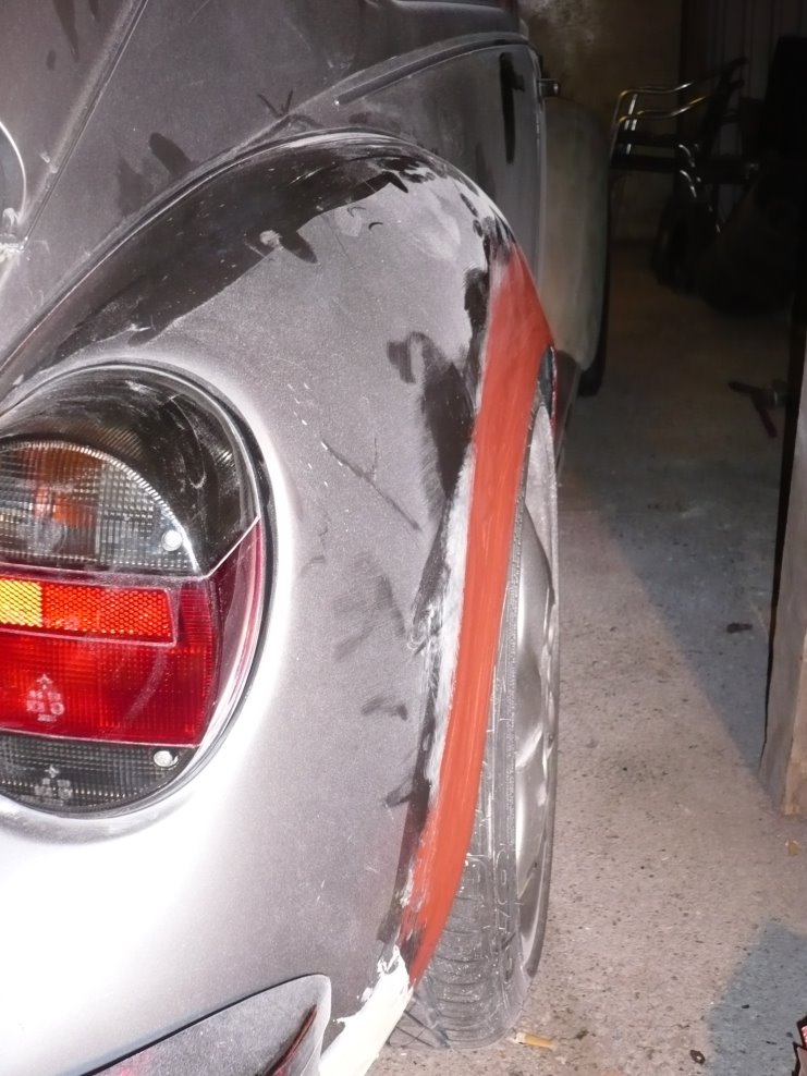

So.. die Nacharbeiten sind abgeschlossen... Freitag dann der zweite Anlauf...

Das ist jetzt aber schon reichlich Radabdeckung und Freigängigkeit. Das sah vorher doch schon ganz ok aus.

Naja.. also im Prinzip isses beim TüV so gelaufen dass er seine Alukisten rausgeholt und den Jubi draufgestellt hat... das Hinterrad hatte dann oben mittig nicht genug Platz. 5mm zu beweglichen Teilen sind gefordert und die waren eben messbar nicht vorhanden...
N paar andere Kleinigkeiten kamen noch dazu - da hab ich dann auch nicht großartig diskutiert... Der Rest ist ja durch und wie Du schon richtig festgestellt hast ist jetzt auch genuch Platz...
Ich hab heute mit Dirk telefoniert - der fährt an der Stelle 4 cm verbreitert. Serienkotflügel haben also noch ordentlich Potenzial
Die scheiss ieeeckuuuck Glühbirne von der Kennzeichenbeleuchtung... Muttern an den Spurstangen... Das wird Freitag sicherlich keine lange Sitzung...

Ich hab an meinen auch 1,5 bis 2 cm ohne große Lackschäden rausgeholt, da geht echt einiges.lightning grey hat geschrieben:Serienkotflügel haben also noch ordentlich Potenzial
