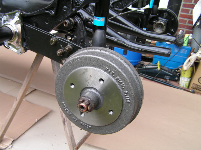

Moin ,
mal ein paar Fotos vom aktuellen Stand :
Gemacht wurden Schräglenkerlager , Radbremszylinder (Ate) , Beläge , Radlager , Drehstablager innen und aussen , Handbremsseile , Trommeln und Stossdämpfer (Sachs) . damit sollte die Hinterachse erledigt sein . Weiter geht es mit der Vorderachse . da muß der Achskörper getauscht werden . Also alles von der alten Achse runter und in die neue rein . Dann das gleiche Programm wie bei der Hinterachse . Sollten irgendwem Fehler oder Versäumnisse auffallen , bitte posten .
:text-thankyouyellow:
Sven
Käfersucher
Beiträge: 1596
Fahrzeug: Golf VII Variant
Fahrzeug: opel Corsa......
Re: 1300´er Restauration
Beitrag von Käfersucher »
Poste bitte mal ein detail Foto von der Schräcklenkeraufnahme wie hast du die Scheiben angeordnet??
kudder
Beiträge: 1798
Beitrag von kudder »
Die beiden Scheiben jeweils aussen auf einer Seite .
Das Fett ist nur aussen nachträglich draufgeschmiert , nicht auf die Gewinde .
Käfersucher
Beiträge: 1596
Sehr gut! Ich hatte es erst falsch gemacht, darum fragte ich nach! Ist eine scheiß Arbeit wenn man wegen so einem blöden Fehler alles wieder auseinander bauen muss!
