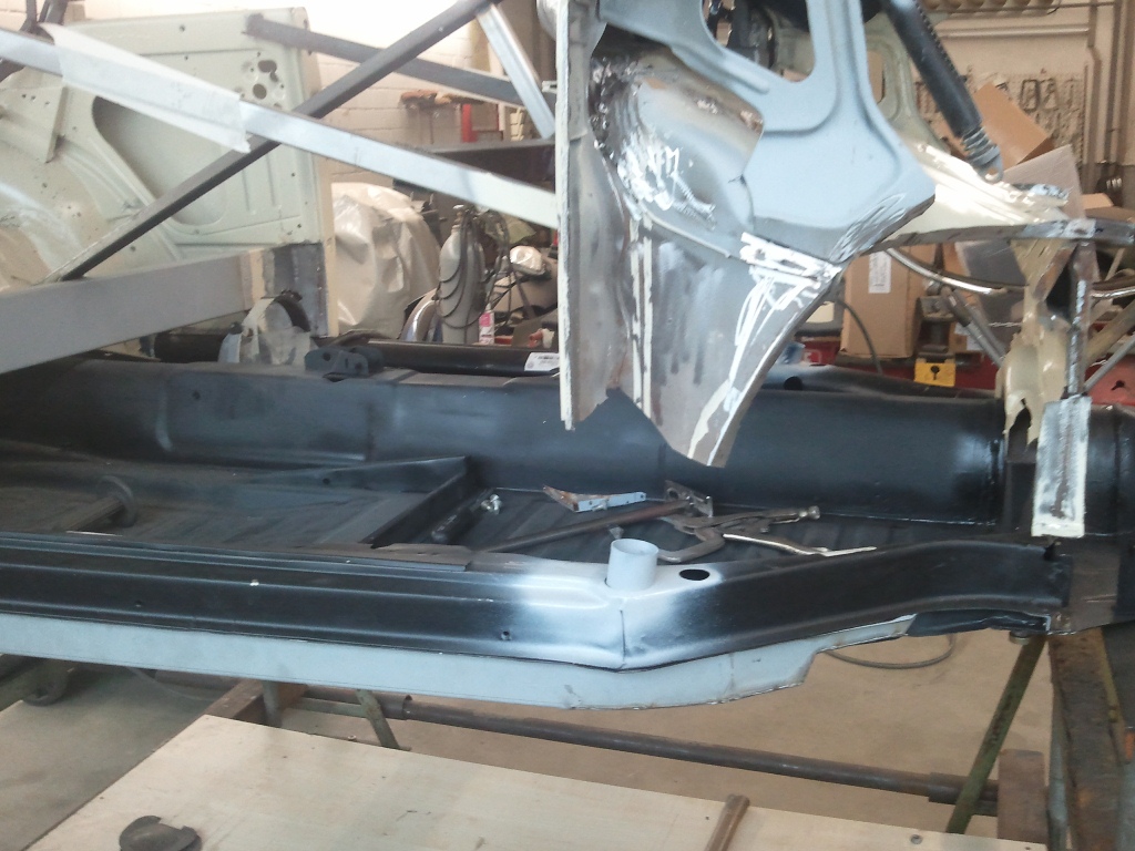

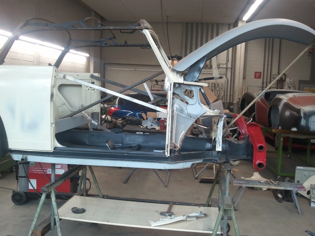

Soo, gestern gings wieder etwas weiter.
Die Spritzwand wurde auch noch kurzerhand entfernt.
Jetzt gings daran, die Front wieder einzuschweissen.
Die A-Säule Unterteile wurden als erstes eingepasst.

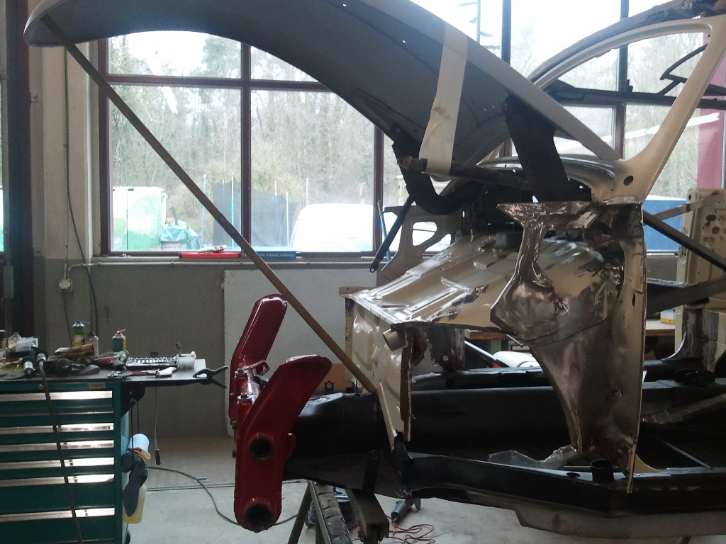

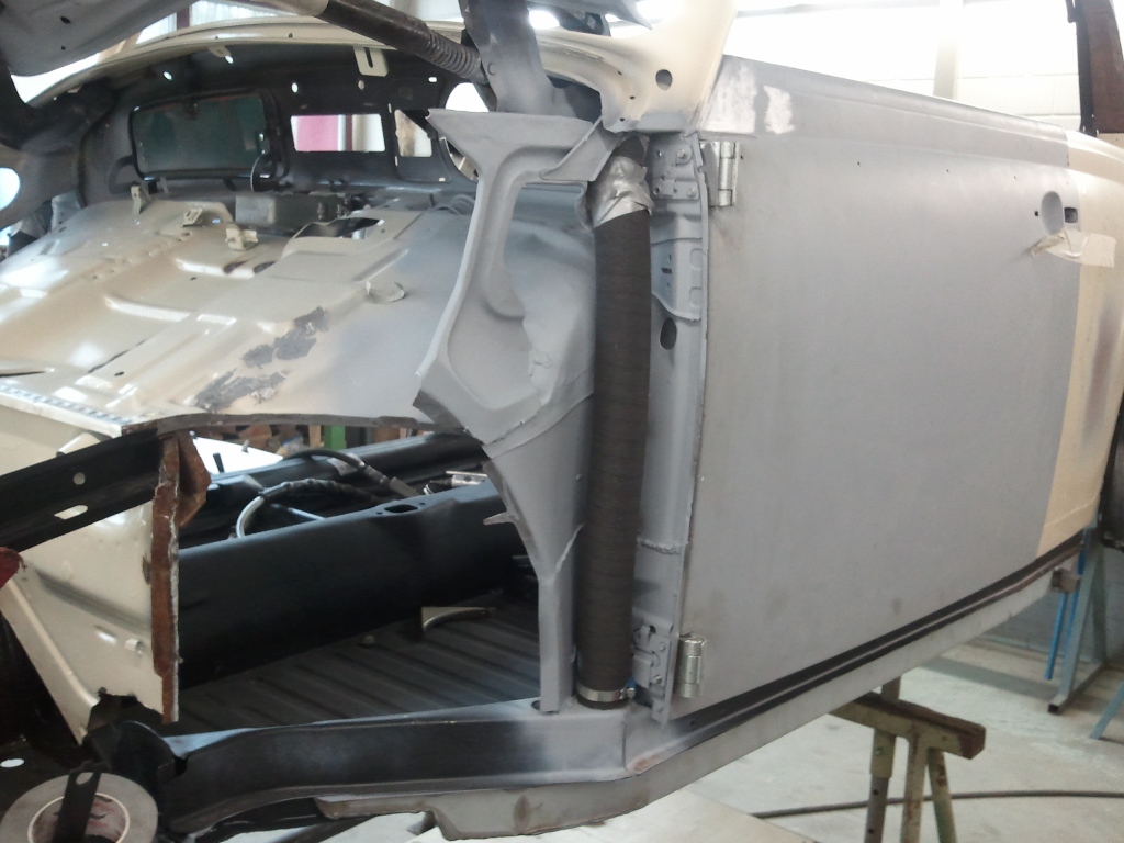

Die Heizschläuche wurden erneuert, aber nur noch einer der zur Scheiben Belüftung geht, mehr nicht.
2013-01-04 10.23.29.jpg (279.78 KiB) 7548 mal betrachtet
Und ohne Spritzwand
2013-01-04 11.44.28.jpg (288.11 KiB) 7547 mal betrachtet

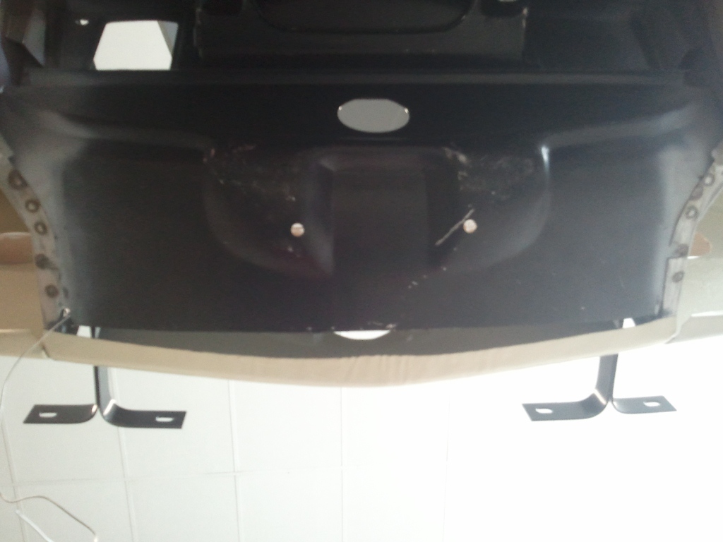

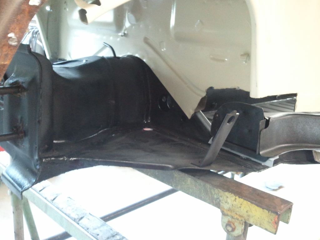

Der Vorderwagen wird wieder zusammengebaut. Uff, wegen dem Reserveradmuldenblech hätte ich ko...... :gelbe_karte: können
Die passte leider Überhaupt nicht. :angry-cussingblack:
2013-01-19 09.00.26.jpg (246.74 KiB) 7551 mal betrachtet
2013-01-19 09.10.46.jpg (247.12 KiB) 7551 mal betrachtet
Wenigstens passten die Seitenteile nicht schlecht rein!
2013-01-12 12.07.55.jpg (223.67 KiB) 7551 mal betrachtet
Alles mal zusammengesteckt! :like:
2013-01-19 14.30.47.jpg (263.49 KiB) 7551 mal betrachtet

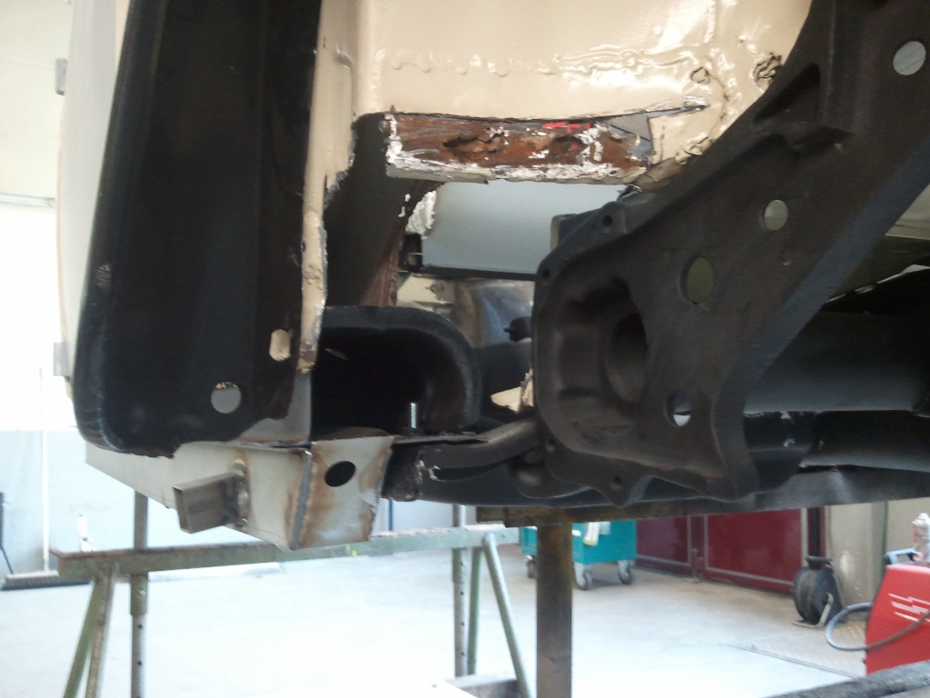

Vorne unten in der Mulde fehlen ca. 3cm Blech. Da muss ich noch ein Blechstreifen zwischen Frontblech und Muldenblech einsetzten
(Foto von unten)
2013-01-19 14.32.23.jpg (188.33 KiB) 7547 mal betrachtet
