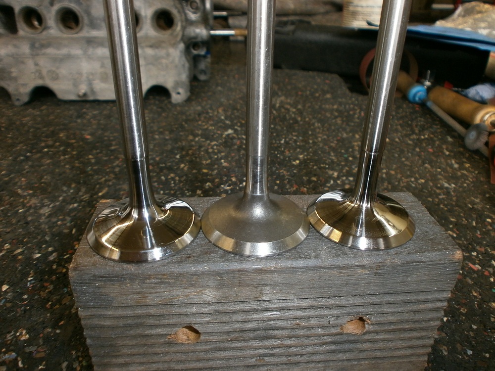

So mal eine ventilführung, das ist nur ein muster, die anderen werden oben mit bund!
in orginal zustand sind die ventile nicht schön! da muß man schon hand anlegen

Du hättest doch die E-Ventile vor dem polieren auch noch etwas schlanker und strömungsgünstiger drehen können :character-oldtimer:

Hallo Jürgen, da hast du recht! ich hatte im text über den bildern geschrieben, das sie noch nicht fertig sind! weil ich erst die ventilsitze schneiden lassen muß, um sehen zu können wo die ventile tragen! ich habe gestern nur die kante vom ventilschaft begradigt!

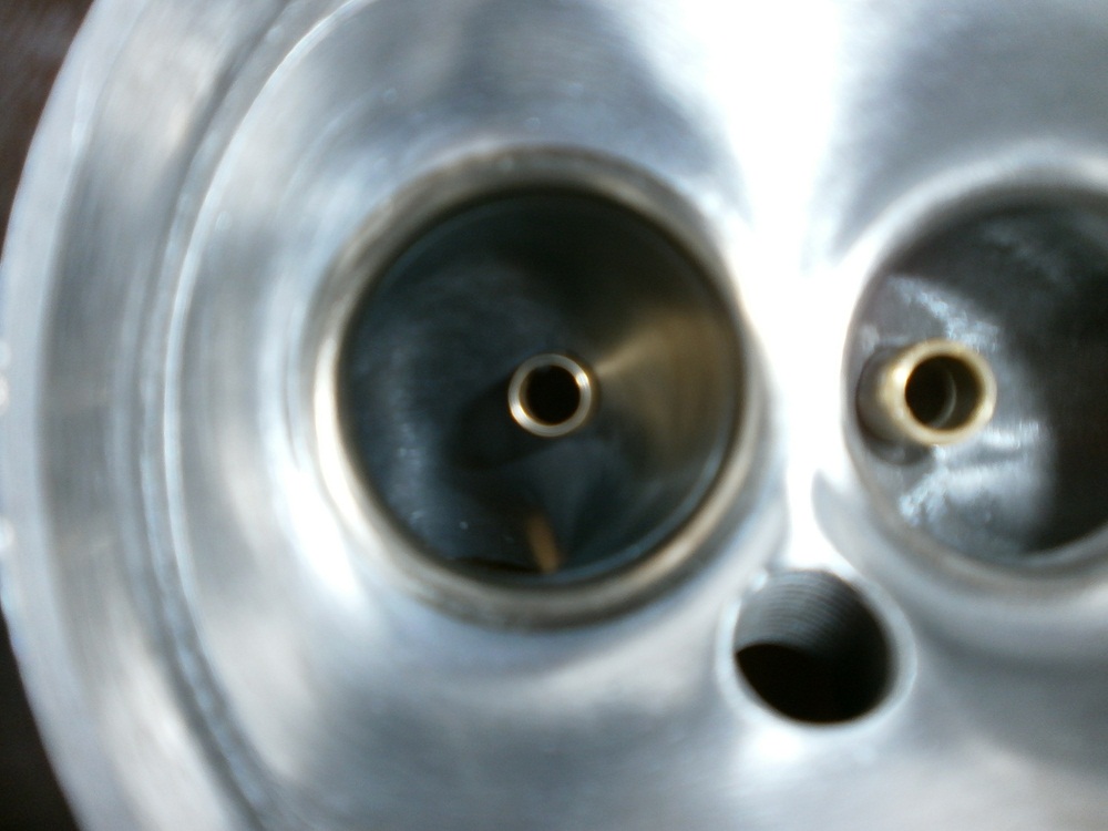

Der gute alte Hammer und ein Dorn zum eintreiben der Ventilführung
Das eintreiben der Ventilführungen war ein Kinderspiel! Man muß nur wissen wie!
Die Ventilführungen sind 12 mm gekürzt und komisch
Im Kanal ist trotz Ventilführung jede Menge Platz
Da die Köpfe neu sind habe ich sie bei meiner Frau im Backöfen auf 210 Grad erhitzt!
