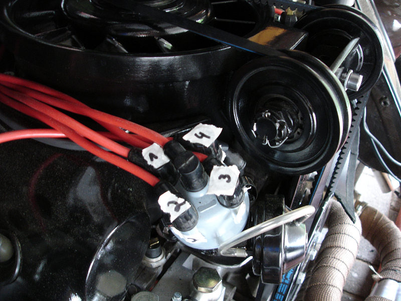

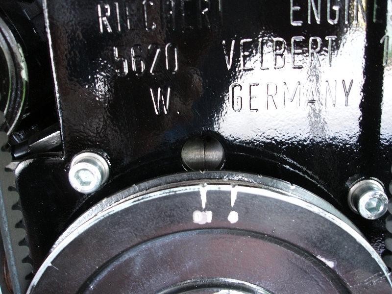

bekomme den aber nicht abgeblitzt.... muss den soweit nach links drehen bis die unterdruckdose am keilriemen schleift.. dann kommen ca 11 Uhr von der Scheibe die makierungen zu sehen...
oder hab ich den verteiler verkehrt eingebaut ? ging ja im endeffekt nicht anders wegen der dose... Jens hat den anschluss für den Hallbeber am verteiler ja genau 180° gedreht
TSZH zündet doch immer gleich oder ?
der 009 hat ja wegen dem 3. zylinder versetzte zündung...
kann ich jetzt dose ausbauen, platte fixieren und verteiler selbe position wieder einbauen ?
danke

Ich beschäftige mich auch grad mit den Verteilern. Folgendes habe ich bis jetzt rausgefunden. Die Verteiler gab es wohl mit und ohne Versatz am dritten.
Ob Dein Verteiler den hat, kannst Du selber prüfen. Brauchst nur die Abstände von den Löchern in der Segmentscheibe messen. Fall er den Versatz hat, kannst `ne Scheibe von Polo, Golf oder sowas in der Art einbauen.
Ob man die Unterdruckdose lahmlegen kann, würde mich jetzt auch interessieren. Verstellt der dann noch richtig? Man kann auf jeden Fall die Mechanik vom 009 einbauen. Eike hat das schon gemacht. Schreib mal was Eike!!!

ich will ja gar kein 009.... außerdem muss der 3. zylinder nicht später zünden.. hab ja komplette porsche kühlung.,.... der zylinder muss also nicht geschohnt werden...
die dose abmachen... das machen viele.. muss man halt nur fixieren...

Wenn man ein Verteiler hat, der eine früh und eine spät Verstellung hat, muss das Röhrchen für die spät Verstellung offen bleiben wenn sie nicht genutzt wird. Falls man am Vergase die Möglichkeit hat die Unterdruckverstellung anzuschließen sollte man das auch machen. Der Motor läuft einfach um Teillastbereich viel besser.
Sonst kann man wie gesagt am Rotor einfach sehen ob man am 3. Zylinder eine verzögerte Zündung hat. Kann man aber einfach austauschen.

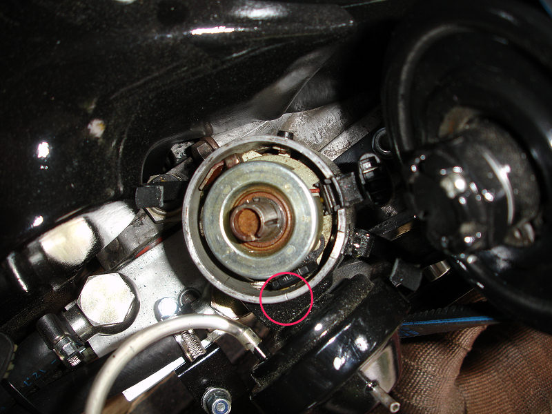

bei mir steht ne 046 auf dem rotor
außerdem ist eine ausklinkung viel kleiner als die anderen 3...
hat das dann mit der versetzten zündung zu tun ?
würde ein neuer Rotor dann abhilfe schaffen ?
bzw. kann man ja auch so lassen.... erstmal einfahren den motor

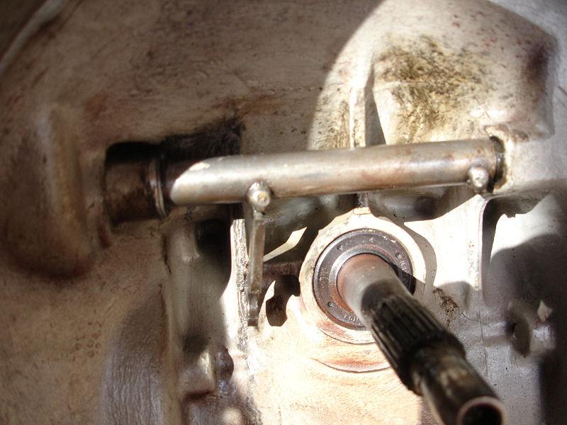

neue welle (diesesmal verstärkt) ist beim helge angefragt...
so weit :obscene-drinkingcheers:

Autsch. Die war wohl nicht sauber verschweißt. Was für ne Druckplatt hattest du denn noch gleich verbaut? Bei mir hält das mit Serienwelle und Kennedy Stage 2 seit über nem Jahr einwandfrei...
der60er
Beiträge: 768
Käfer: 1960er Faltdach
Re: Motor für Mr. Brown (typ4 2 liter)
Beitrag von der60er »
stage 1 druckplatte
Cushion Grip (oder KUSH LOCK) scheibe
vlt hatte da mal jmd dran rumgeschweißt ka.

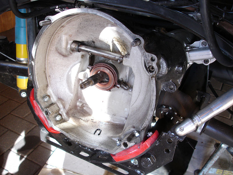

soo alles wieder in ordnung gebracht
helge ohmes hat mit sehr schnell eine verstärkte Ausrückwelle mit dem ganzen Zubehör zugeschickt !!!
nach ein paar Schwierigkeiten beim Einbau habe ich heute den motor schon wieder eingebaut und laufen lassen
soweit so gut
Mr.Brown is back in town :character-chef:

Das kommt davon wenn man mit getretenem Fuss auf der Kupplung steht... :teasing-blah:
lightning grey
Beiträge: 2191
Wohnort: Wasp Valley
Beitrag von lightning grey »
G-MAN hat geschrieben:Das kommt davon wenn man mit getretenem Fuss auf der Kupplung steht... :teasing-blah:
Jo!
... und die Punkte sind nicht durchgebrannt - das seh ich so ^^
Mit so ner Schweissung würde man bei fast jedem TÜV durchfallen... :teasing-blah: :teasing-blah:
