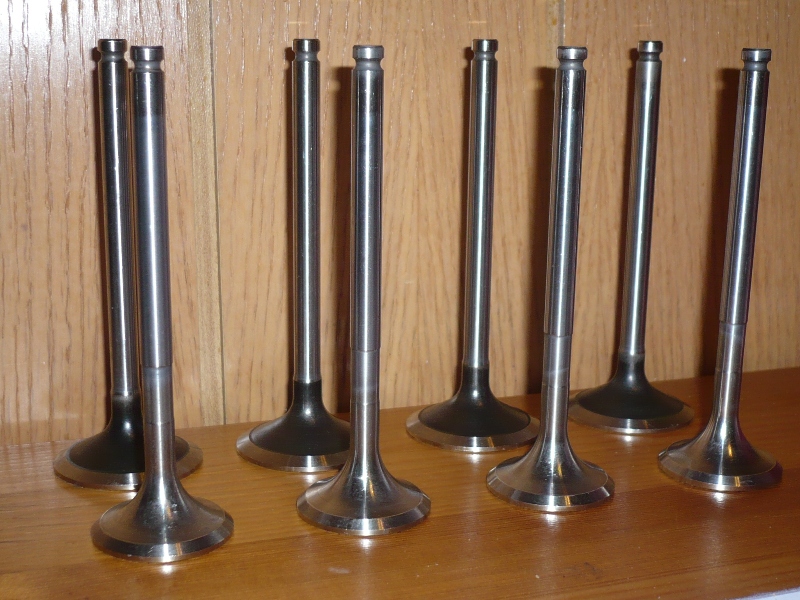

Frei nach dem Motto: Erst sammeln, dann jagen hab ich die Ventile zusammenbekommen...
- Ventile.jpg (282.55 KiB) 7823 mal betrachtet
