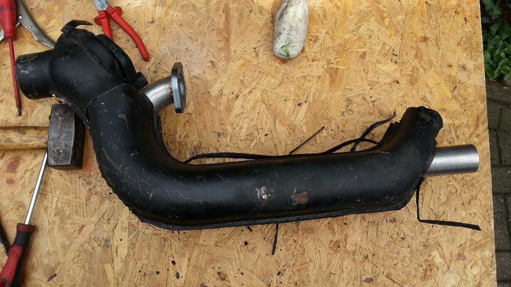

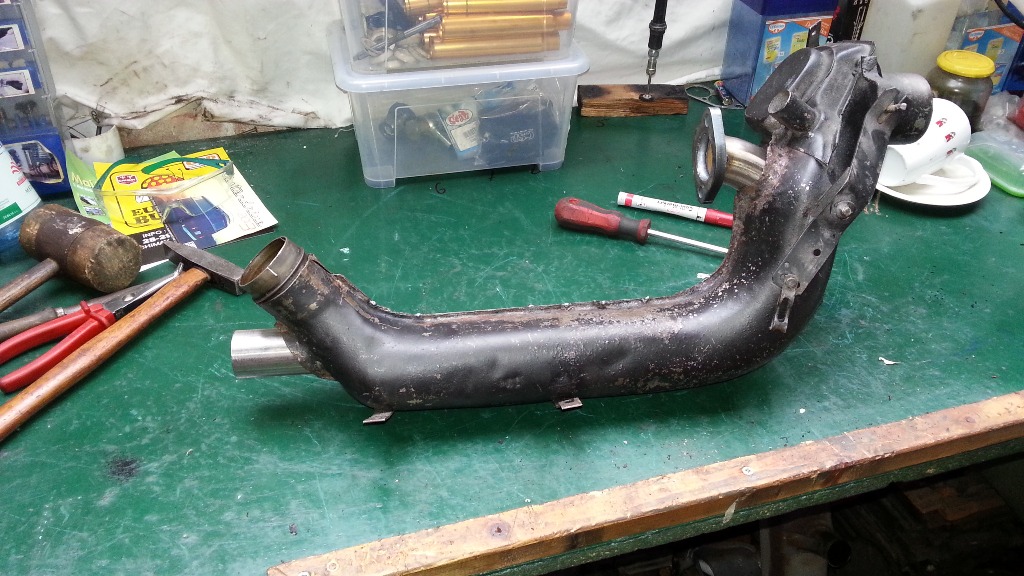

Weiter geht’s…die Tage sind die Edelstahl J-Rohre mit 38mm Durchmesser gekommen.
Erste Anprobe und passt :)
Einfach so lassen wäre ja zu easy…nun gibt’s leichte Wärmetauscher nach Boncho-Art :handgestures-thumbupright:
Jetzt nur noch einwenig mit der Flex streicheln, neuen Lack und fertig.

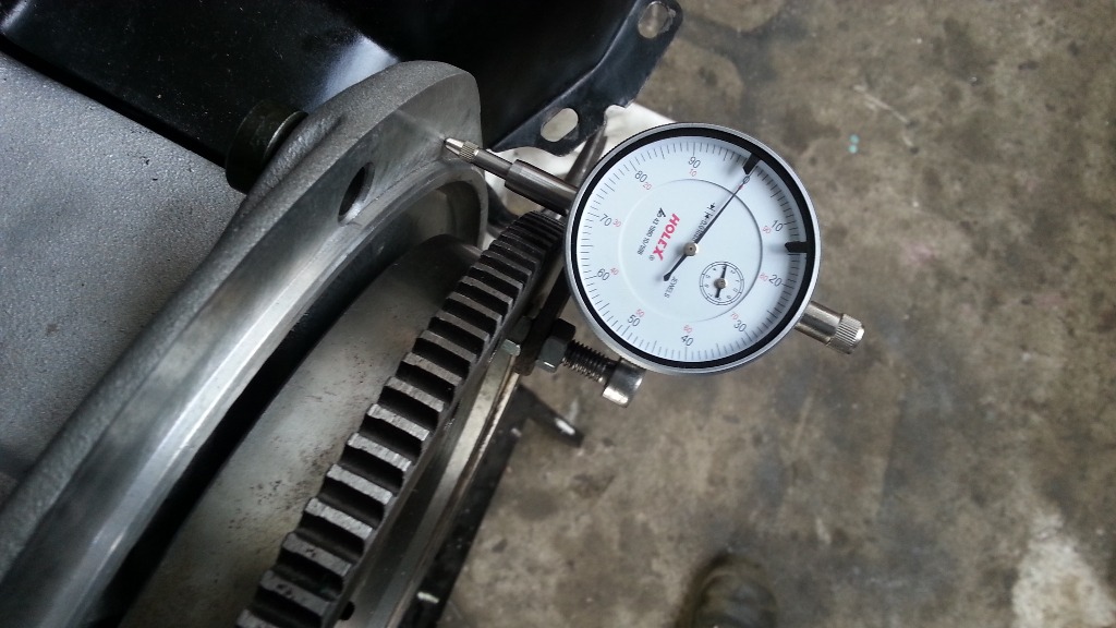

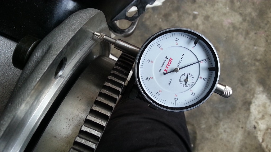

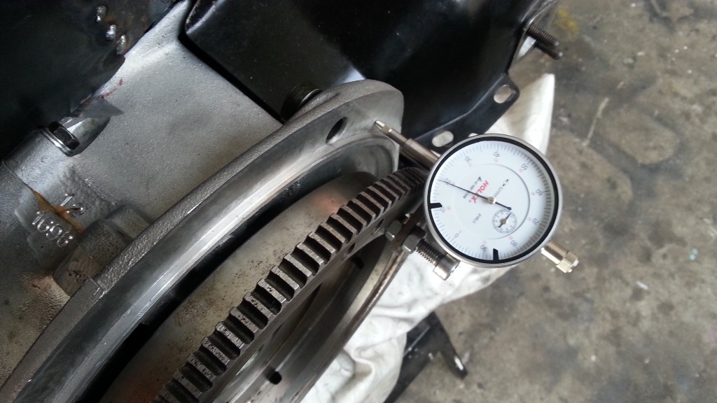

Dann ging es weiter mit dem Axialspiel. Diesmal war´s echt nen Krampf, die 8-Fache Passung sitzt mal super stramm und die Demontage des Schwungrads war jedes Mal nen Akt.
Zum Schluss ist es nen Spiel von 0,10 geworden… also Passt! :obscene-drinkingcheers:

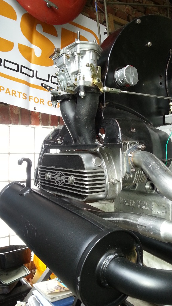

Das neue breite Lüfterrad sitzt auch schon an seinem Arbeitsplatz und dreht frei!
Die Tage werde ich mal der Verblechung nen ordentlichen Anstrich verpassen und dann kann es hoffentlich bald mal ans erste Zünden gehen :music-rockout:
