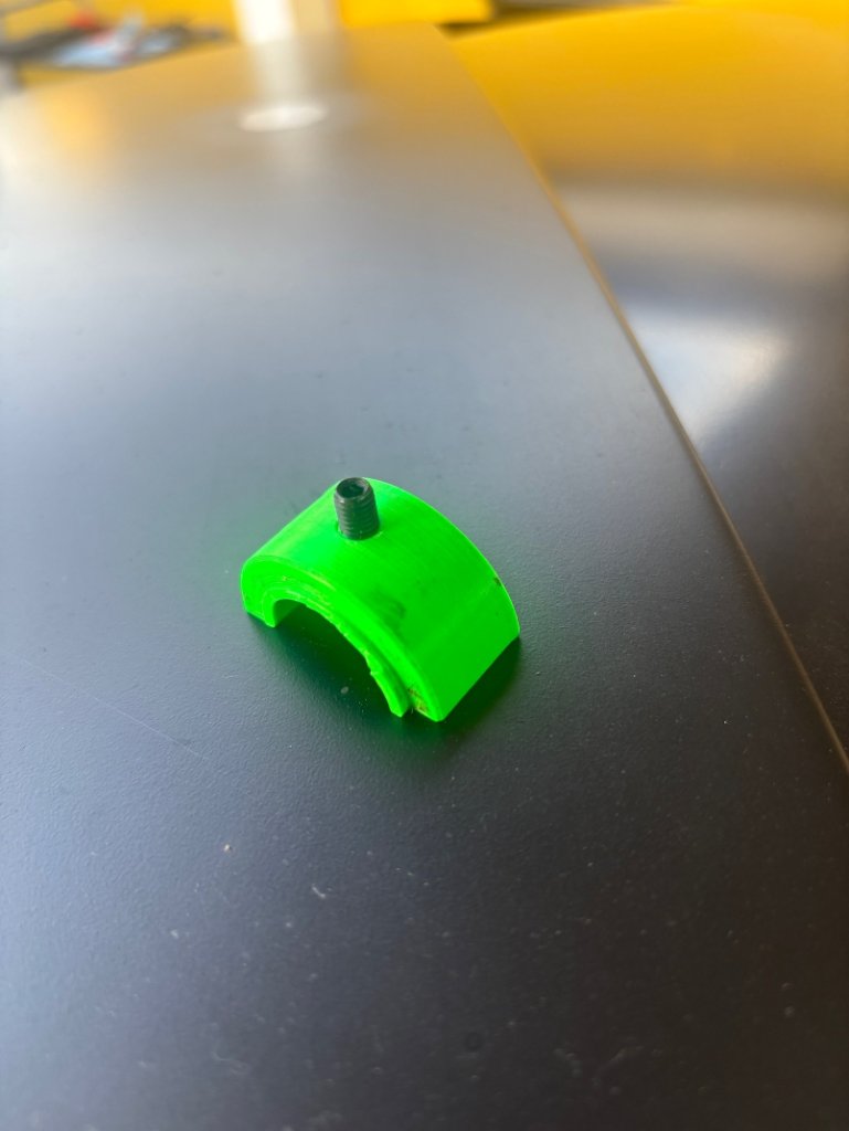

Unsere gestrige Probefahrt hat leider ein frühes Ende gefunden. Die zweiteilige Schaltstangenbuchse, die so angepriesen wird, hat sich verabschiedet.
Jetzt muss eine andere Lösung her – 3D-Druck passt hier einfach nicht.

Mittlerweile gibt`s ja zig Anbieter dieses Teils und ursprünglich waren die ja mal aus dem Vollen gedreht, vielleicht macht da ja noch einer so...
Meine aus Vollmaterial hält seit 10 Jahren wunderbar

Damit wir weitermachen können, läuft es wahrscheinlich darauf hinaus.
Langfristig mache ich eine Variante CuSn12 mit Schmiernut.

Re: Neues Projekt 1302 mit EJ22
Also an allen Autos mache ich diese Buchse einmal in originalem Style neu...das hält wieder 30Jahre + und dann ist das nicht mehr mein Problem:-)
Der Einbau ist auch keine Weltraumforschung und auch in 1-2h gemacht!

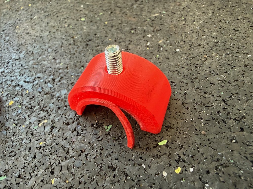

Genau diese Erfahrung habe ich auch gemacht mit der Schaltstangenführung. Die Haltenut abgebrochen und dadurch ist das Teil in den Mitteltunnel gefallen. Ich habe jetzt wieder zurückgerüstet auf die original Gummitülle.
