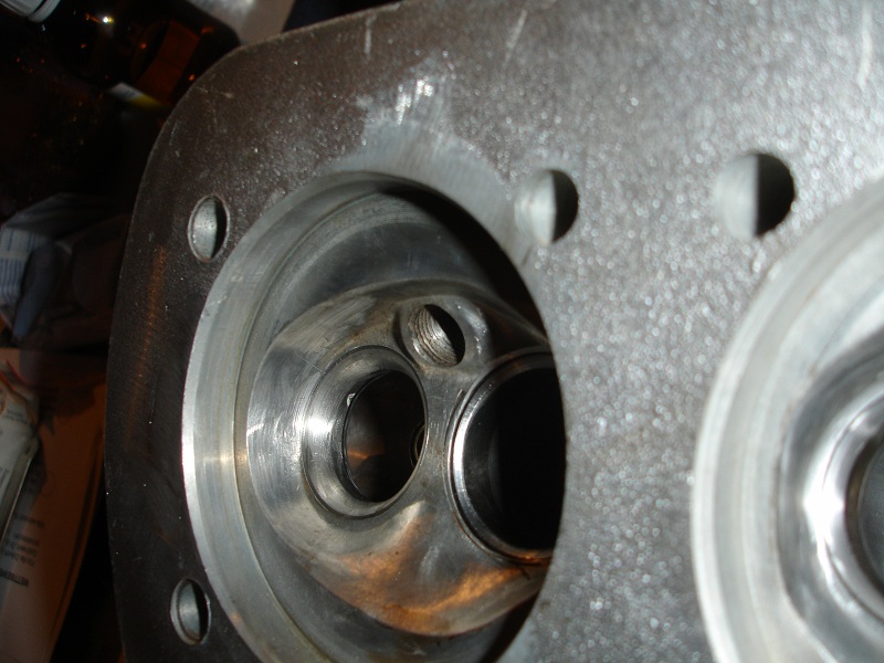

BadWally hat geschrieben:043 Köpfe mit 77/90mm Bohrung?
Erzähl mal bitte Lars!
Das waren Köpfe mit 35,5 und 30er Ventil.Ob das Auslass 9mm war weiss ich garnicht mehr.
Nun sind da 33mm Sintersitzringe drin mit Nimonic Auslassventilen.Die Ventile haben nun alle 8mm Schaft.Das Kerzengewinde ist kurz.Risse weit und breit nicht in Sicht.
Allein die Bearbeitung der Köpfe hat in etwas das doppelte gekostet was mein Challangemotor 2009 an Teilen gekostet hat.Aber ich bin sehr zuversichtlich das es diesmal ein etwas längeres Vergnügen wird.

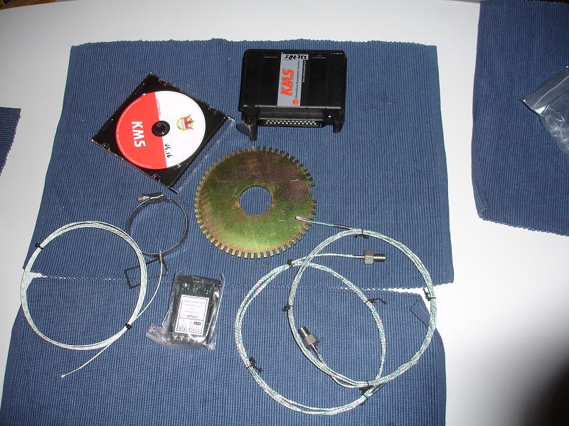

Steuergerät und Sensoren werden am Glühweintrinken am 10.12. übergeben.Ob an mich oder direkt an den Lukas wird sich zeigen.

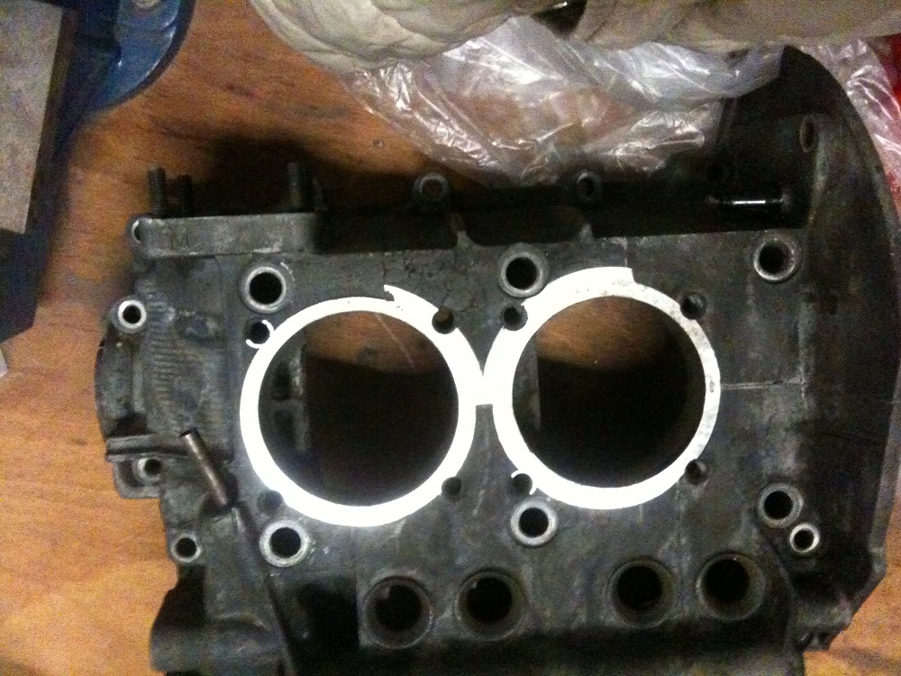

teile habe ich noch mals nachbearbeitet :oops: :oops: :oops: ( habe keine bilder gemacht ;) ) teile sind jetzt beim Schweissen und reinigen :crying-pink:
mfg lukas :1200cc:

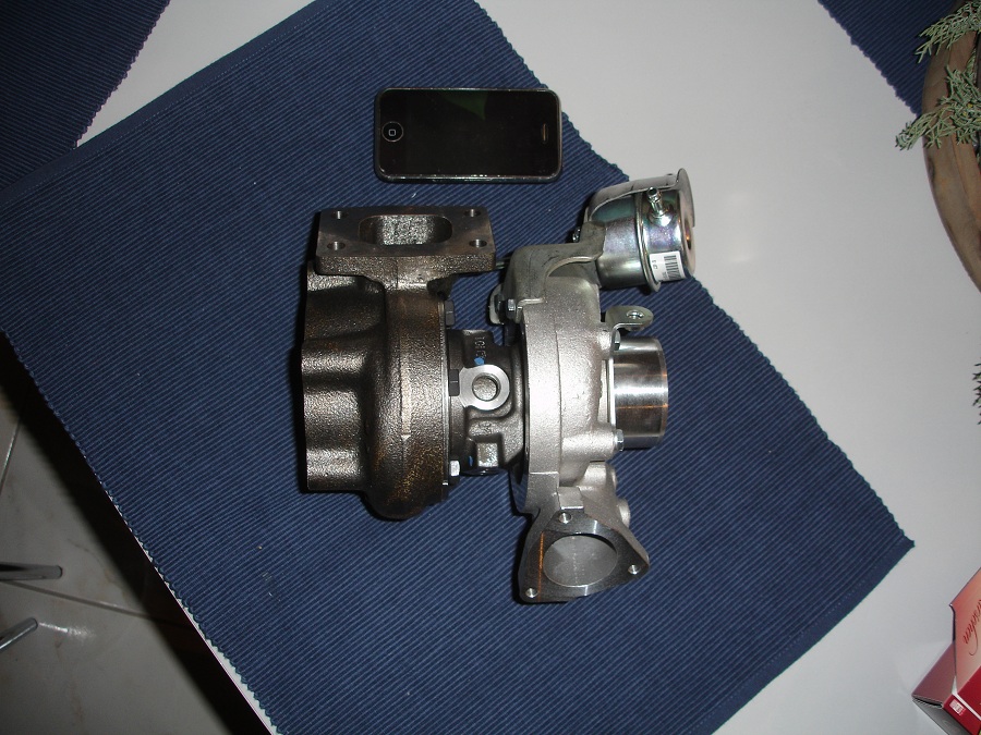

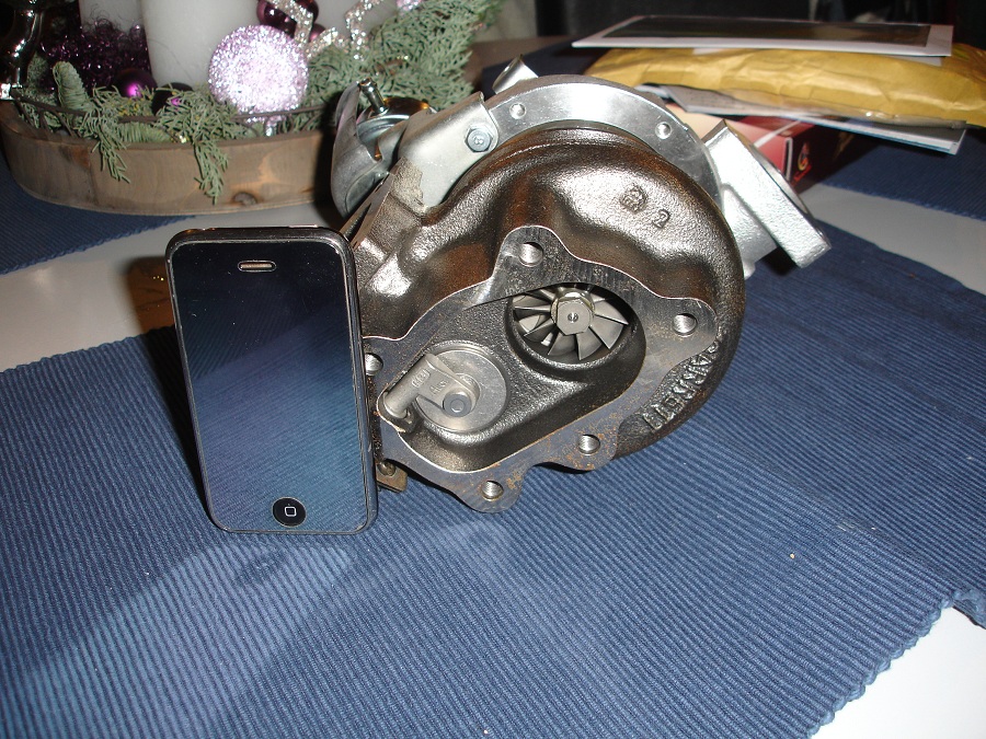

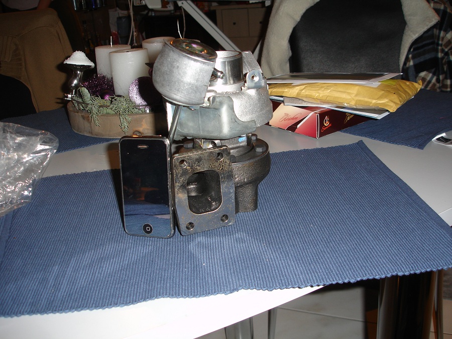

der Turbo :mrgreen:
GT2554R ( scheisse ist der gross)
mfg lukas :1200cc:

Wow! Der Ideal Turbo und damit NEU! :music-rockout:
Du bist 'a serieus player' 8-)
1192cc T1 N/A Challenger

Lukas goes 200hp:-)

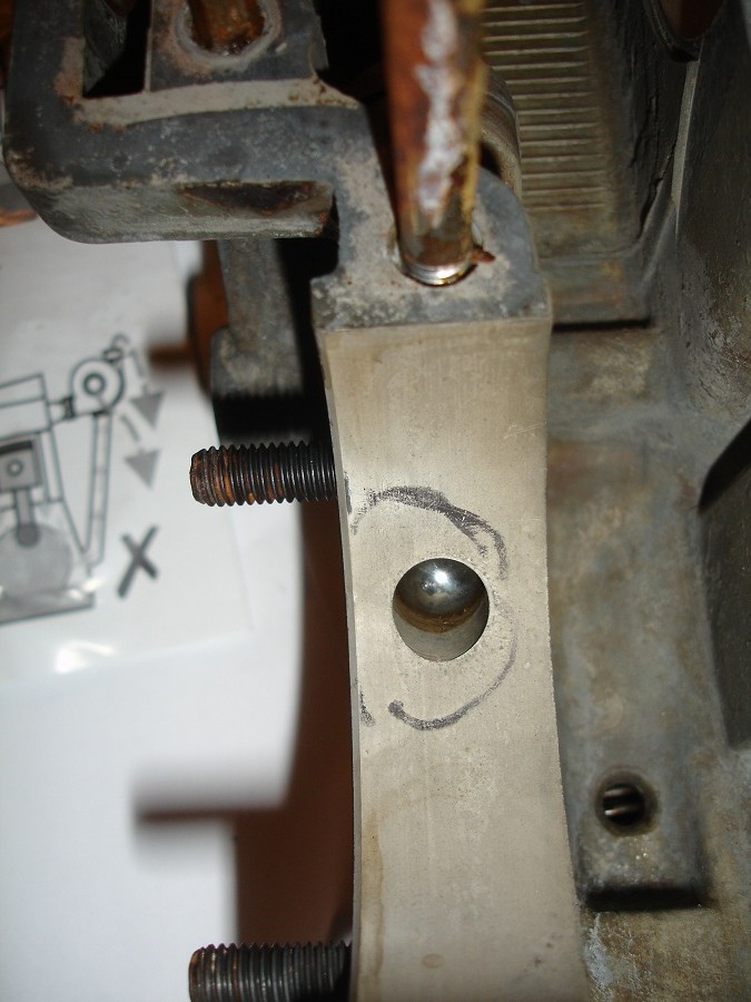

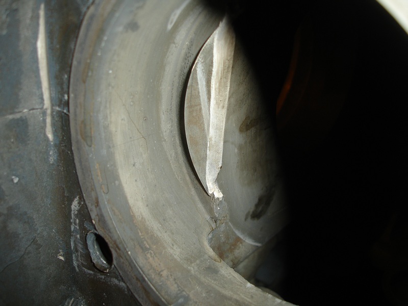

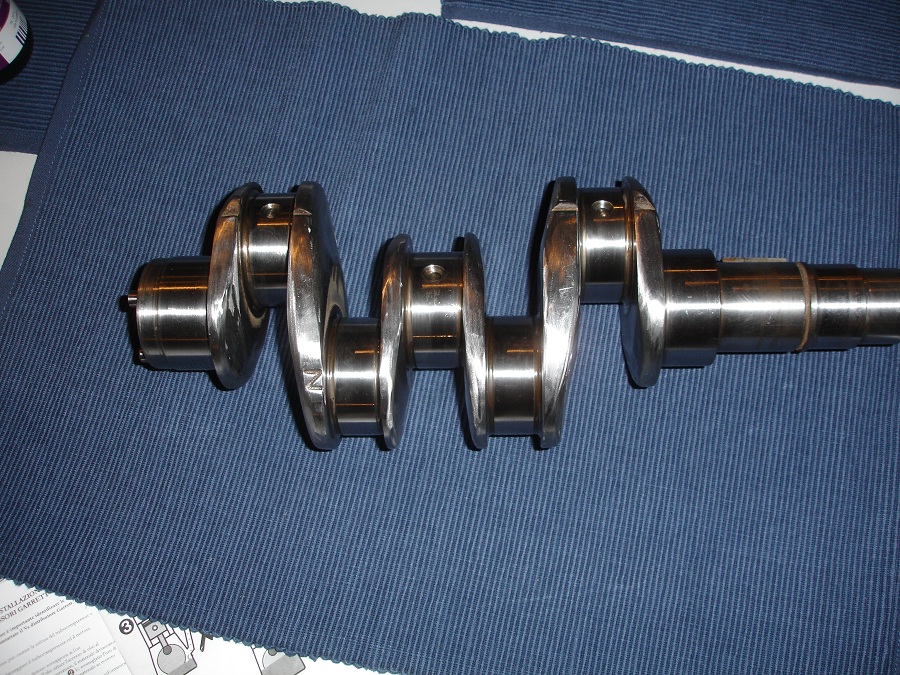

achtung bilder flut!!!!!!!!
Kurbelwelle:
öl Borung ferschlossen swiss steil :) :
Geheuse ferundet:
auslass Kanele:
mfg lukas :1200cc:

KMS gesten geholt und anzeige danke an santer Lars fürs in die CH bringen
turbo kram bestält ( Klein scheiss halld :roll: )
