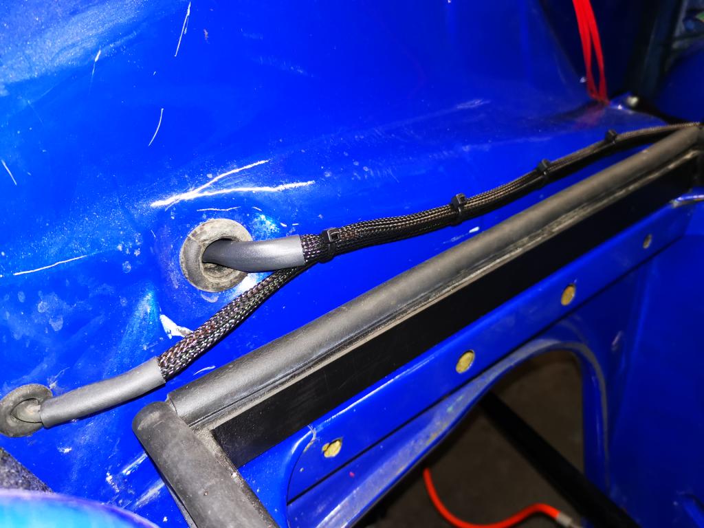

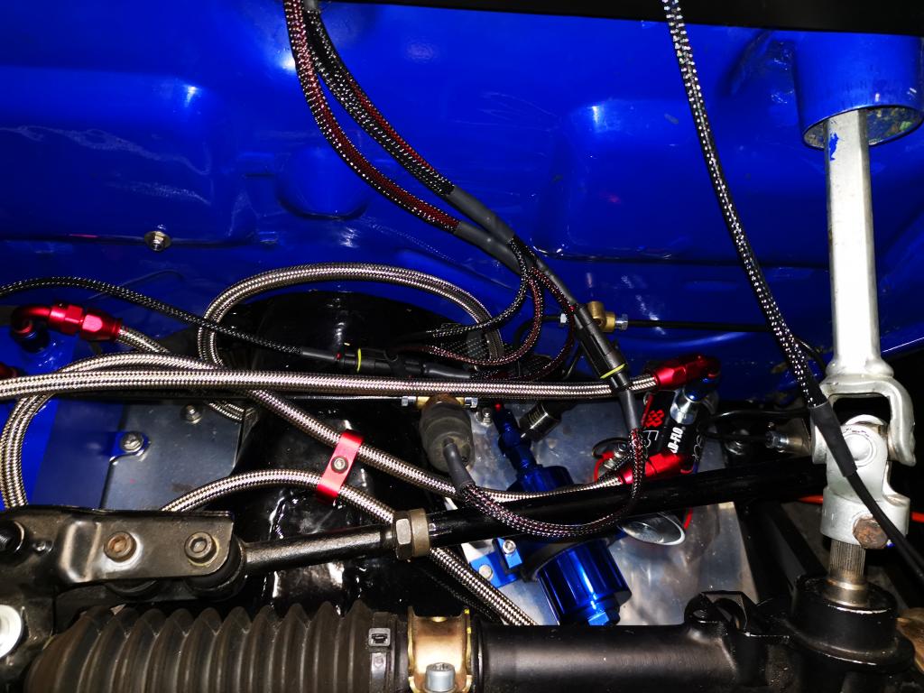

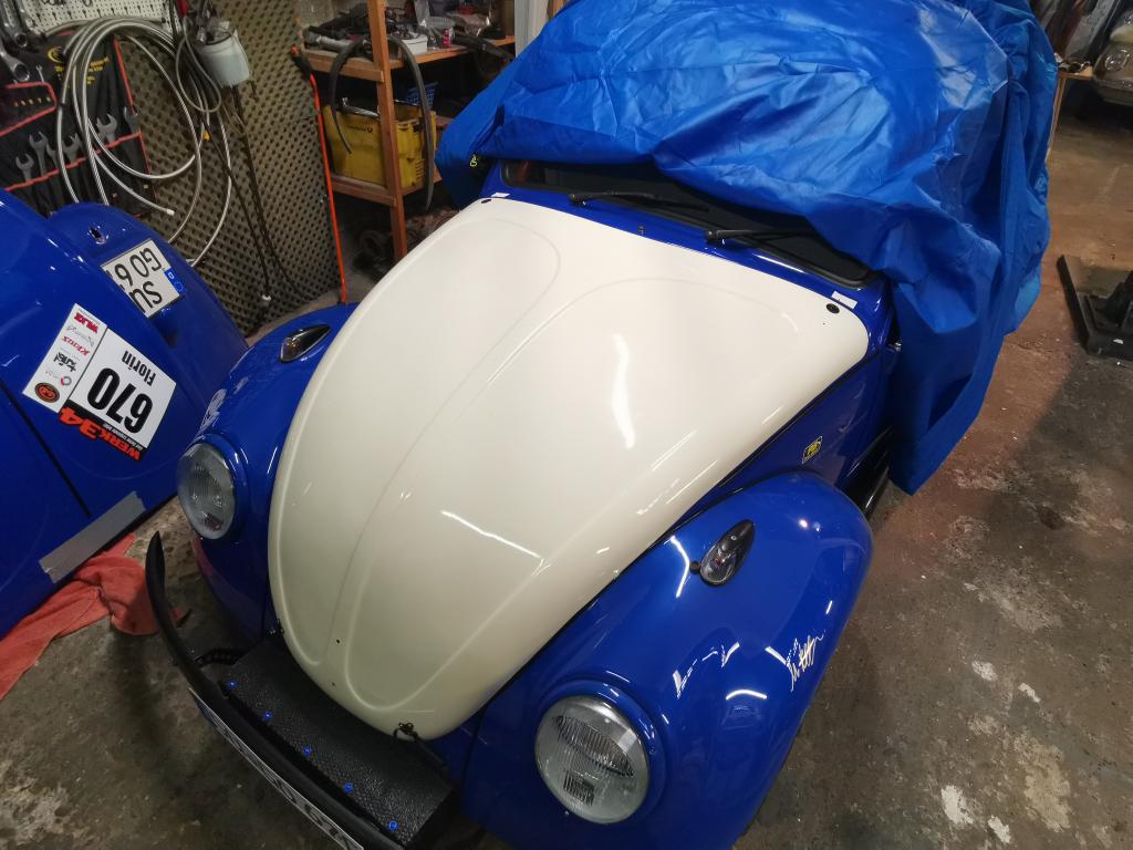

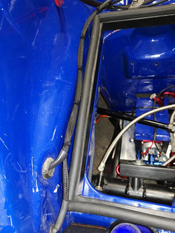

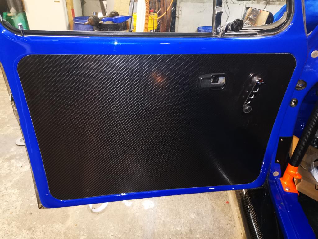

Im Vorderwagen habe ich mal die Kabel verpackt. Ein neuer Sitz ist auch drin. Jetzt kann ich weiter nach hinten und sitze "normal" im Auto. Da wird es aber im nächsten Winter, spätestens....., eine Änderung geben. Da muss wieder ein Ergo oder Circuit rein.... Dafür muss aber die Sitzaufnahme geändert werden znd im Moment haben wir noch andere Aufgaben.... GFK Haube bin ich auch am anpassen.... Türpappen werden auch langsam....

Wieviel Gewicht spart man mit GFK gegenüber der orig. Fronthaube?
murphy670
Beiträge: 93
Registriert: Di 23. Jul 2019, 08:49
Käfer: Käfer 1200
Transporter: T6
Re: The blue shadow 2.5 Subaru Power
Beitrag von murphy670 »
Moin
Vorne ca. 9 - 10 Kilo
Hinten ca. 3 - 4 Kilo
Kommt auch noch drauf an ob man richtig Geld investiert und die Haubenaufnahme aus Carbon oder Blech macht.
Wieviel Lack drauf kommt und ob man innen mit lackiert.
Das ganze Paket macht nachher schon ein paar Kilo aus.
Mit Kotflügeln, Scheiben, Hauben vorne und hinten, Stoßstangen und demnächst noch die Türen.
Ist bei mir nur ne Verlagerung. Der Motor mit Komponenten wird was schwerer. Also muss der Käfer und ich was abnehmen..... :lol:

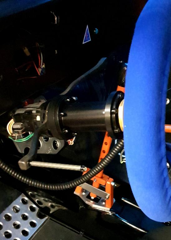

Sitzposition optimiert.....

den blinkerhebel zu bedienen könnte spannend werden :D
wo hast du die zahnstangenlenkung her?
selbst gebaut oder gekauft? hab auch noch ein polo lenkgetriebe liegen.. 8-)

Die Zahnstangenlenkung ist ein Eigenbau von
meinen Freund David. Absolute Toparbeit.
Der Blinkerhebel bekommt noch ein Update.

Blinkerbedienfähigkeit.......
:lol: ;)
:lol: :lol:
Kommt bißchen rüber wie mit Stäbchen essen beim Chinesen.... :obscene-drinkingcheers:

Wie hast du deine Tűrverkleidungen nun befestigt...?
Geklebt, Klettband oder sonst... :confusion-scratchheadyellow:

Ringsum Klettband, links und rechts
in der Mitte je eine Schraube.
