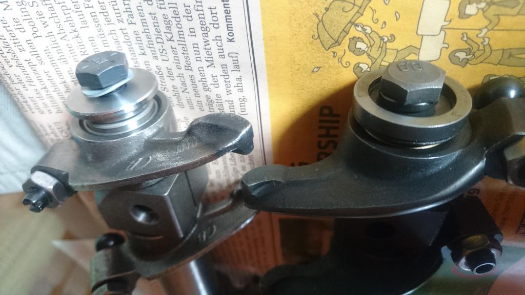

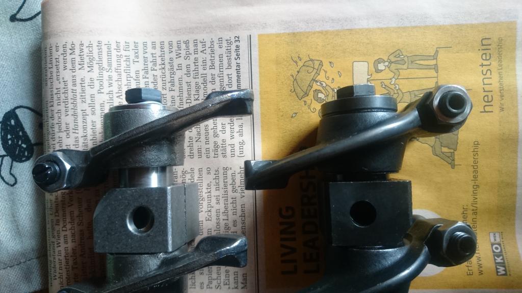

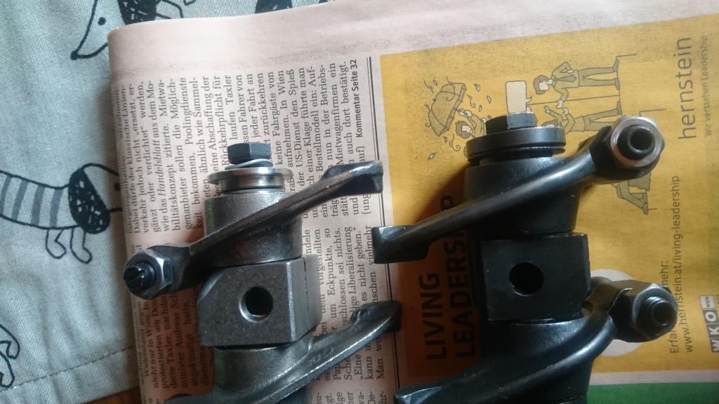

Was hast du da für welche CB Kipper, 1,3 oder 1,4? Habe beide hier noch unverbaut, könnte die morgen versuchweise mal auf meine CB044er Köpfe auflegen und schauen, obs bei denen passen...oder es liegt an den Remmele Köpfen...
Edit: Habs mir gerade angesehen, wenn man die "Endkappen" verkehrt herum montiert, hat man ca 2mm mehr seitliches Spiel...
War gerade in der Garage, hab Fotos von den unterschiedlichen Endkappen gemacht. Die schwarzen sind die 1,3. Die Linken auf dem Bild sind die CB 1,4

Das liegt an den Köpfen, der Ventilabstand ist etwas größer
