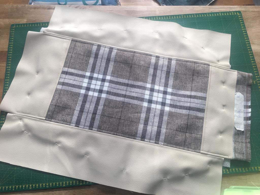

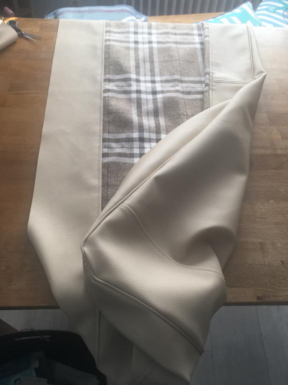

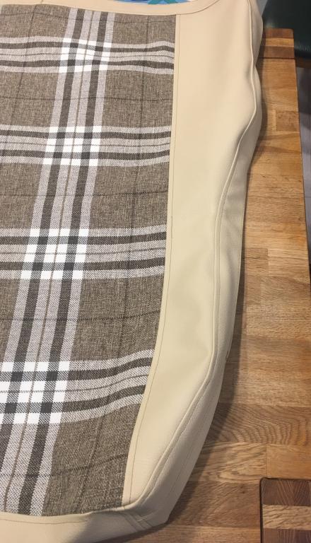

Weiter gehts mit der Rückenlehne

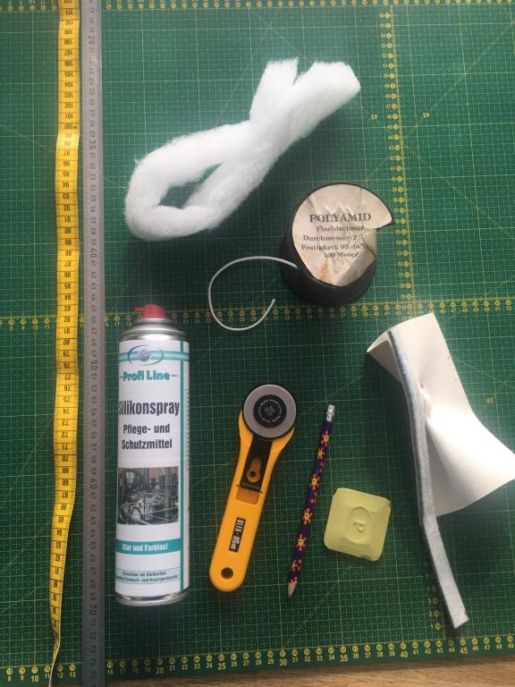

Und hier mal meine Ausstattung
Stahllinieal, Rollmesser und passende Matte , reißfeste Schnur , Silikon Spray , 2cm Polsterwatte zum aufpolstern, 4mm verstärkter Filz für die Kanten und als Zwischenlage bei den Federn und dem Schaumstoff

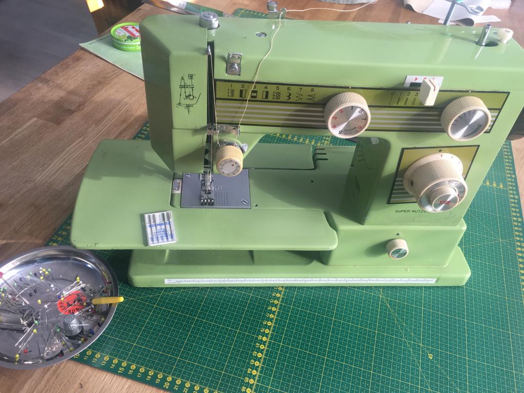

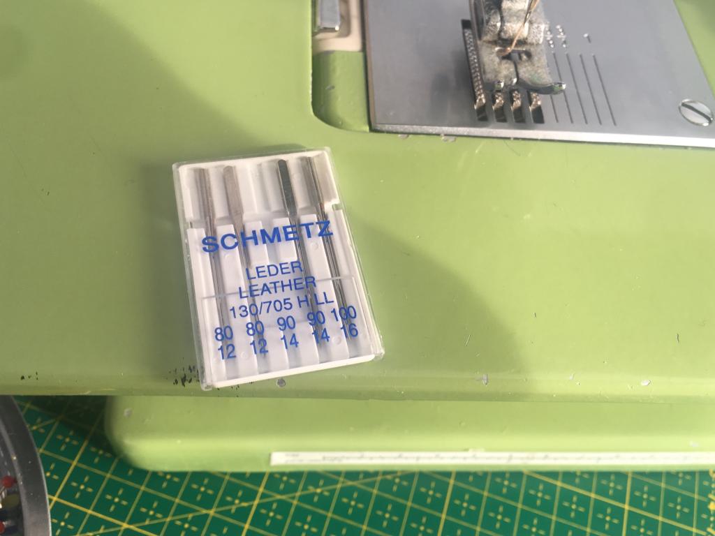

Victoria Nähmaschine, Baujahr geschätzt Anfang 1970, gab es mal bei Quelle und ganz wichtig: neue Leder Nadeln in der richtigen Stärke

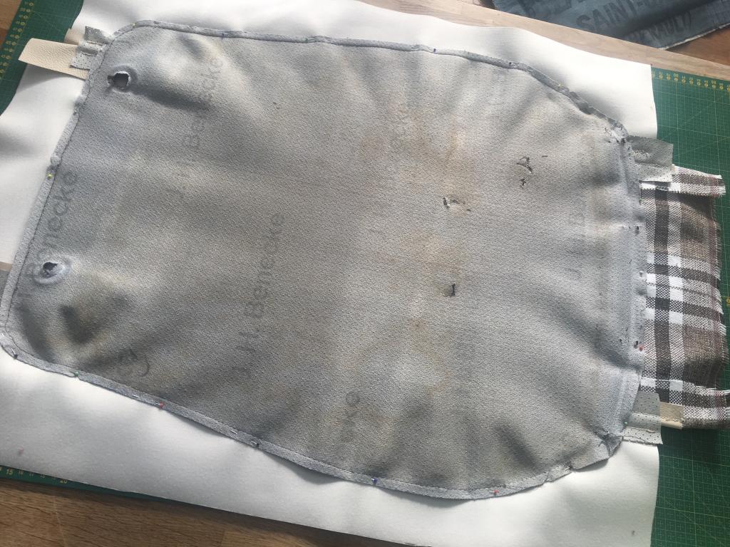

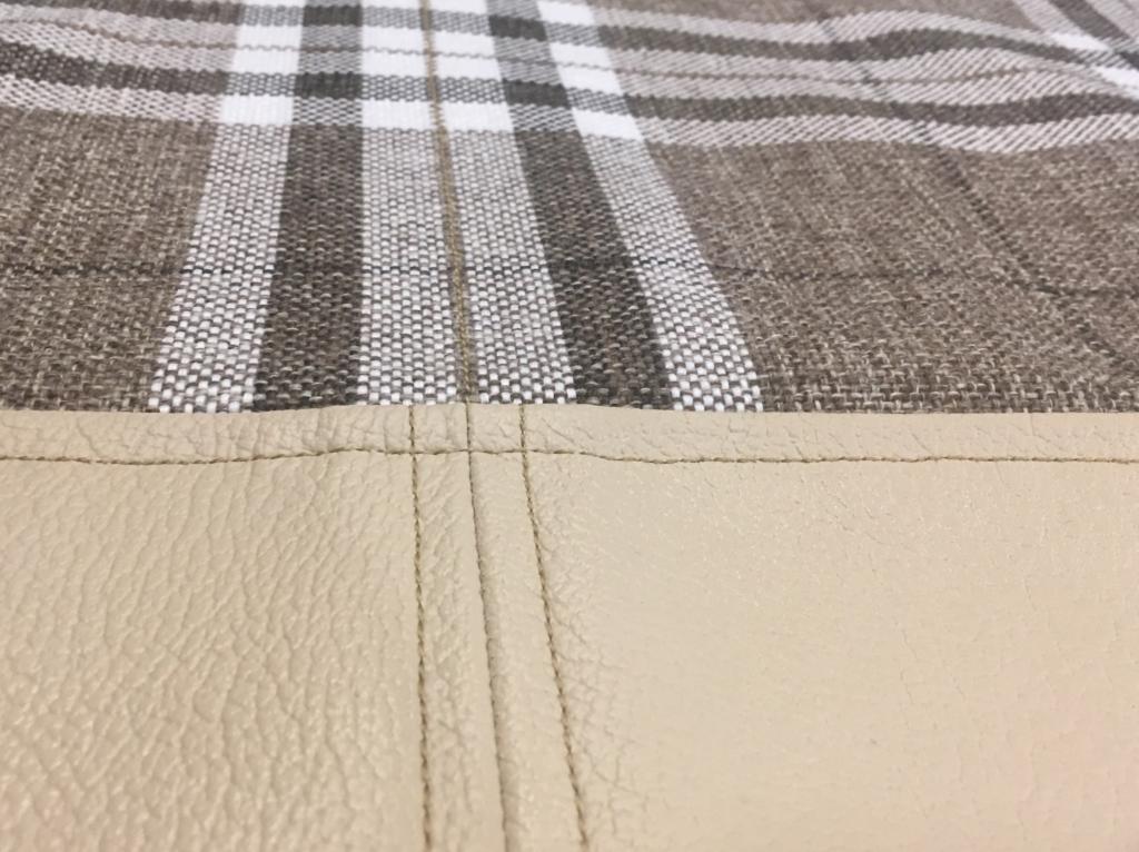

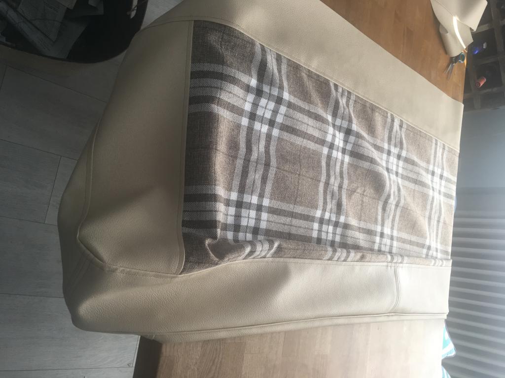

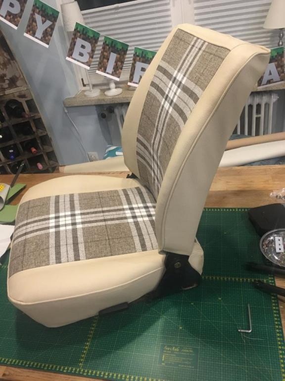

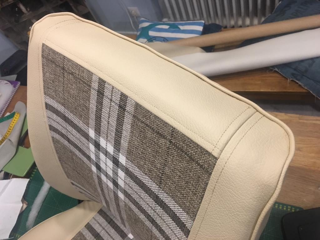

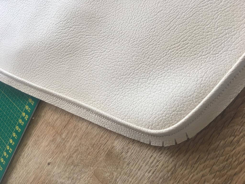

Fahrersitz komplett fertig :music-rockout:

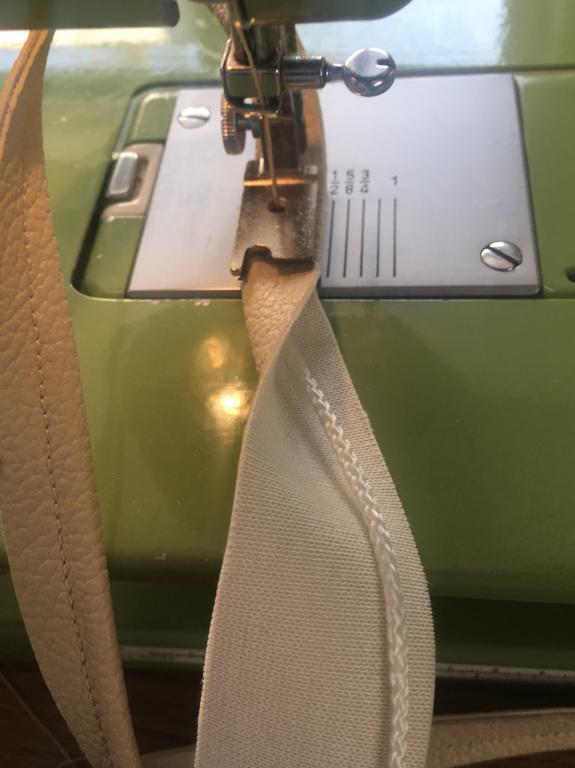

Kederschnur fertigen
Keder an eine der zwei Lagen heften
Der fertige Sitz
Im oberen Bereich wieder mit Leder, da hier noch die Kopfstützen rein kommen

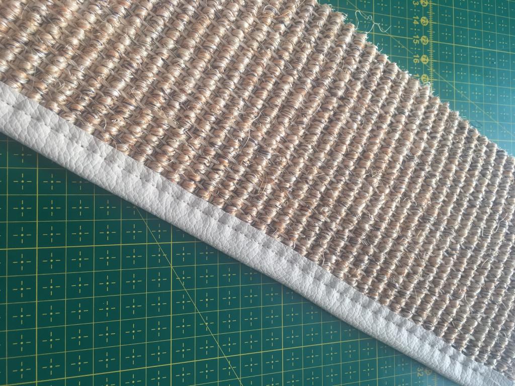

Und das nächste steht schon an - Teppich einfassen
Christian

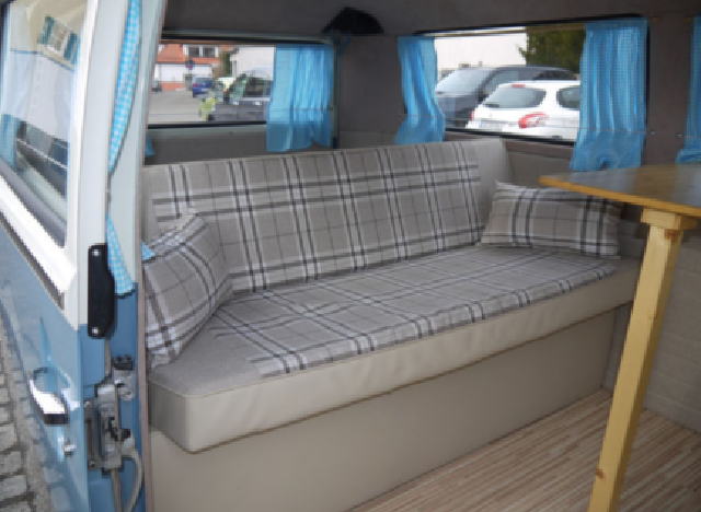

Schicker Stoff. Ist das Karo dem Original nachempfunden?

Eigentlich nicht, dafür ist die Stellung zu weit. Ich hab mal einen T2 mit einer ähnlichen Innenausstattung gesehen und das als Design Vorlage genommen:

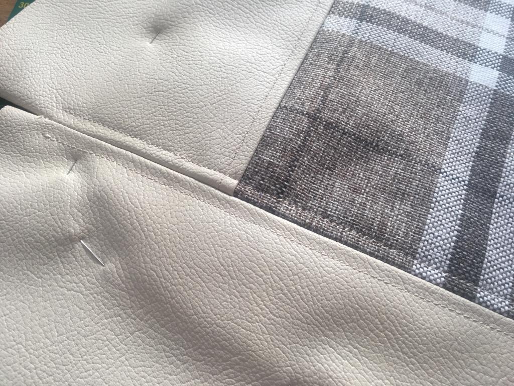

Aber man sollte nie Ledernadeln mit Dreikantschliff für Kunstleder verwenden. Die Stichweite ist auch sehr eng, in der Kombination ist das fast wie bei einem Abreissblock. .
Ich habe die Passende Nähmachine , hast Du Lust , meine Boots Polster zu machen ;-)
schickard
Beiträge: 3367
Käfer: BJ 1960, 6Volt, 30PS
Käfer: BJ 1967, 6Volt, 40PS
Wohnort: bei Rendsburg
Re: 1976er T2b Restauration Lackierung, Himmel, Innenausstat
Beitrag von schickard »
Darkmo hat geschrieben:Respekt . Toll was Du das Zauberst.
Moin und Danke,
Maschine gegen Polster? :obscene-drinkingcheers:
Mit deinen Hinweisen magst du Recht haben, ich bin allerdings froh und zufrieden mit meiner Nähmaschine und dem Material es so verarbeitet zu haben, wie ist sich oben zeigt. Ich habe vorher nie ernsthaft genäht und der Bulli Himmel waren die ersten Nähte länger als 10cm :)
Von daher mache ich den Rest nun auch damit und schau mal wie es sich im Alltag schlägt :music-rockout:

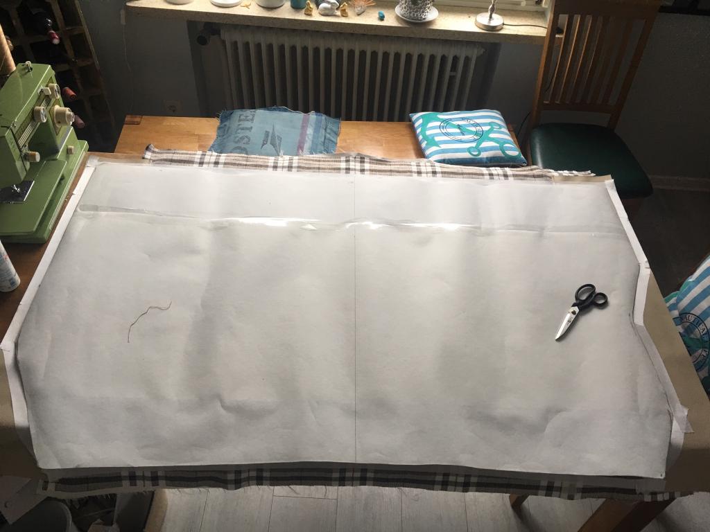

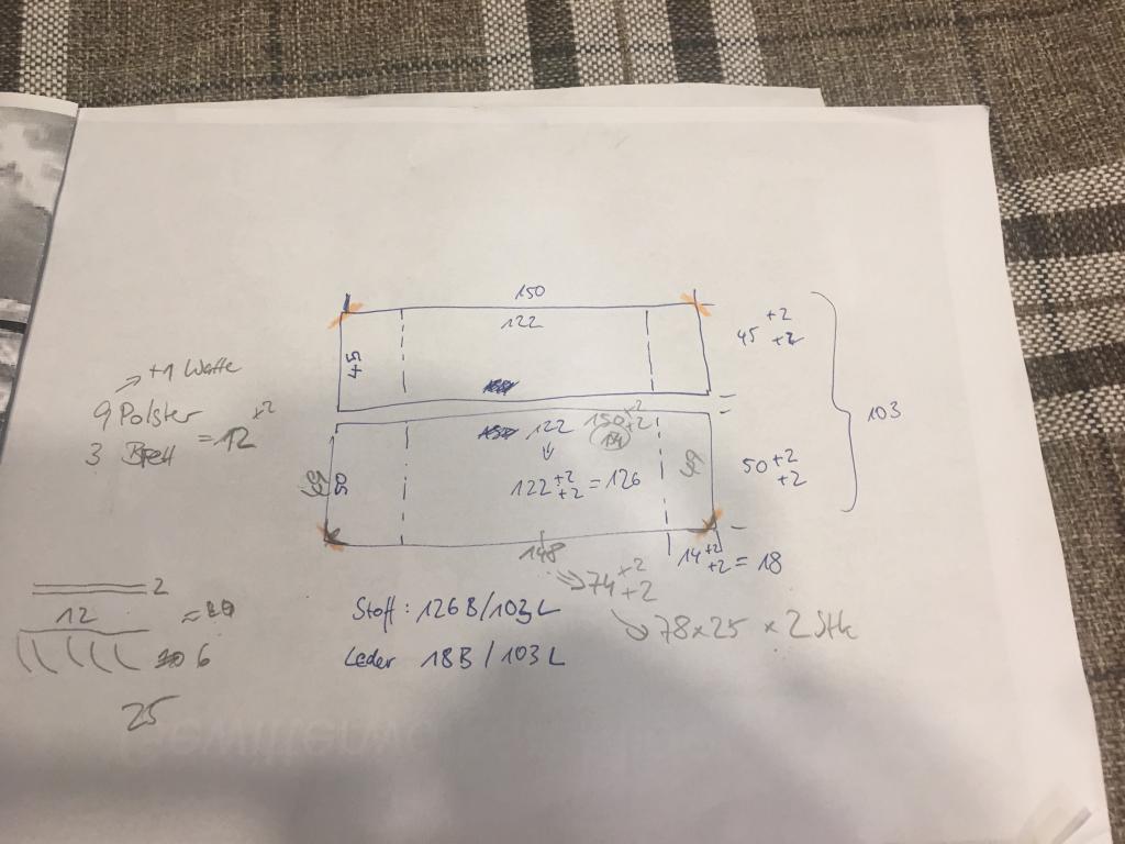

Weiter mit der Klapp-Schlafbank hinten, Sitzfläche 150x50cm - macht 4 Meter Unrandung annähen
Hab jetzt mal eine normale Stoffnadel verwendet, ging besser als die Ledernadel :up:

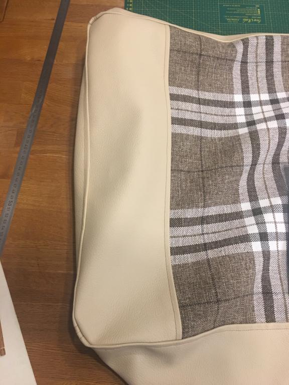

Rückenlehne fertig, auch wenn die Maschine und ich beinah dran verzweifelt wären

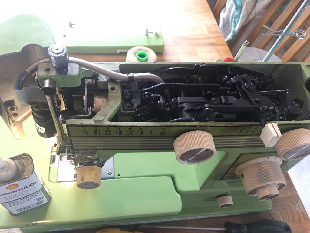

mußtest du die Nähmaschine öfters abkühlen lassen ? :)

Denke mal das so eine kleine Wartung zwischendurch dem guten alten Stück gut tut.
Nicht das die Maschine auf den letzten Metern noch verreckt !!
Wäre echt schade.

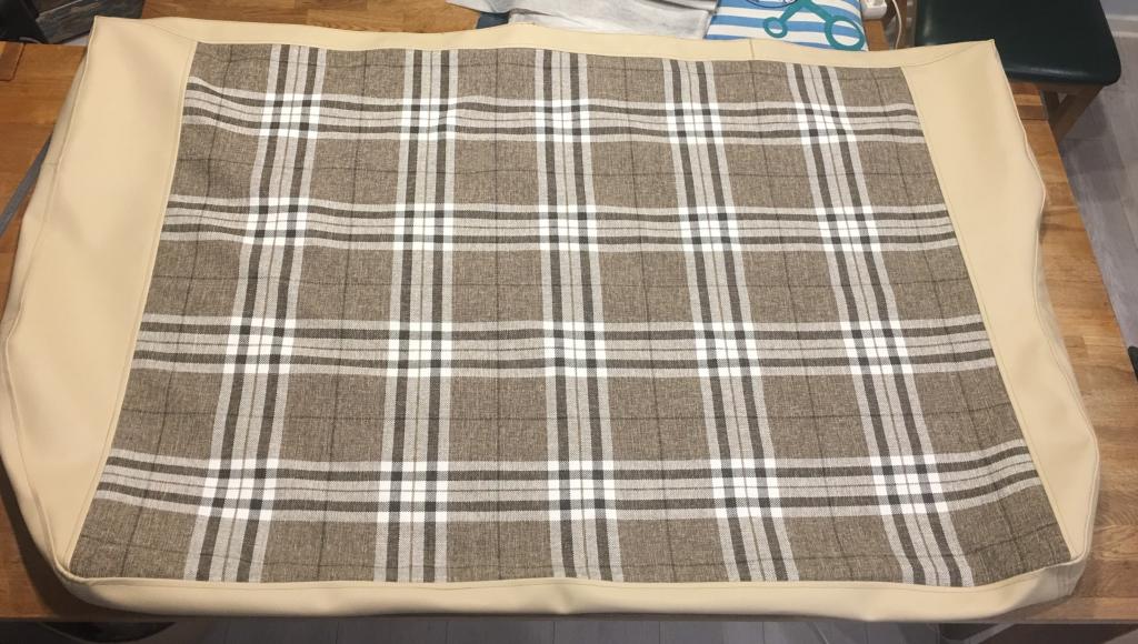

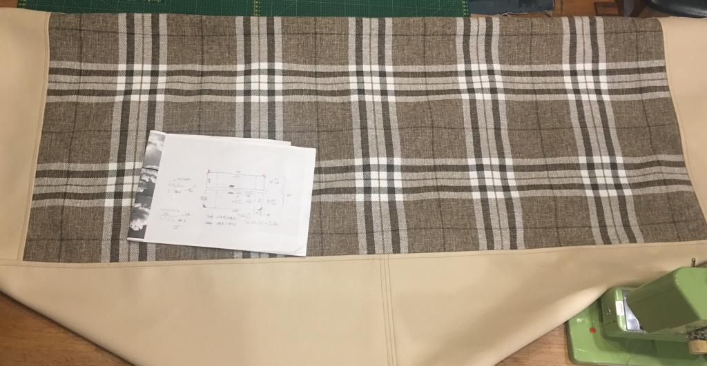

Das vorerst letzte Teil für die Innenausstattung, die Auflage über dem Motor. Handliche 150x90 und für eine 10cm Matratze ausgelegt, dreiseitig umlaufender Reißverschluss
