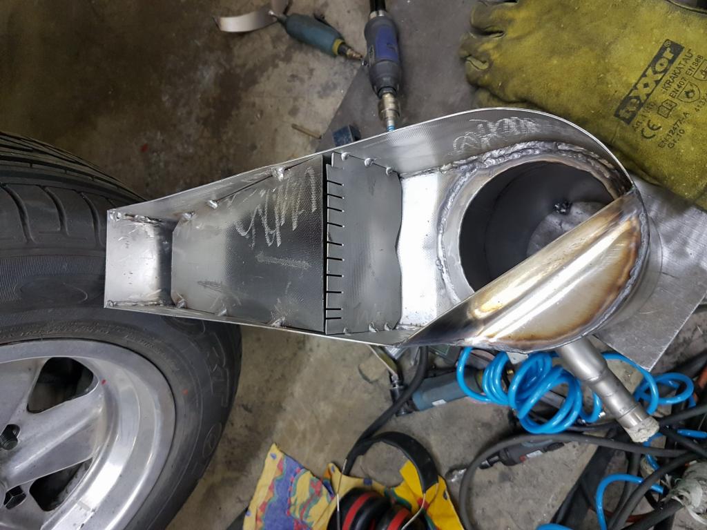

Re: 63 er WBX wird nun doch noch fertig

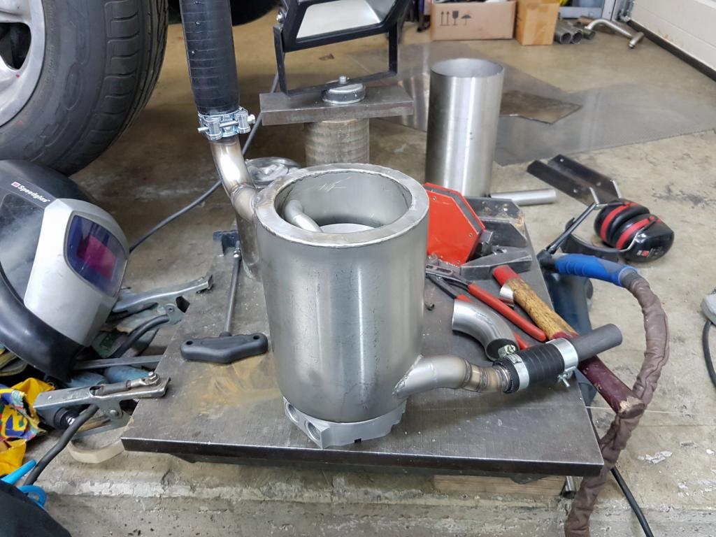

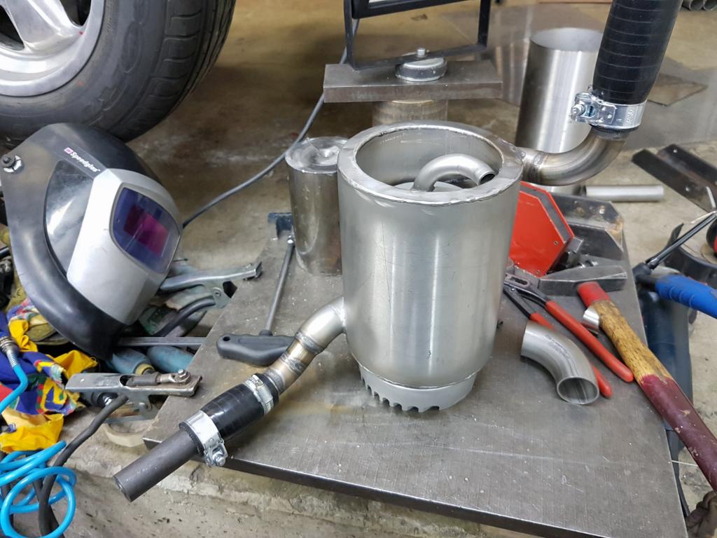

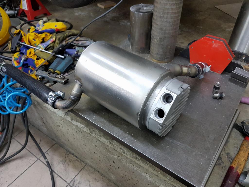

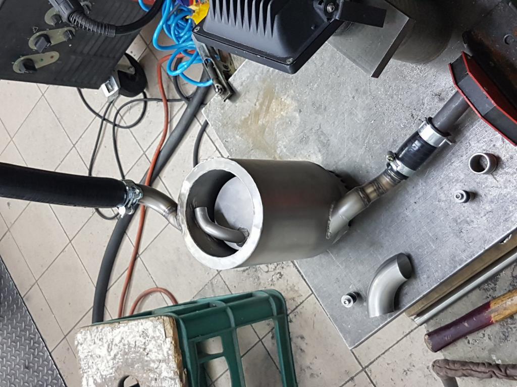

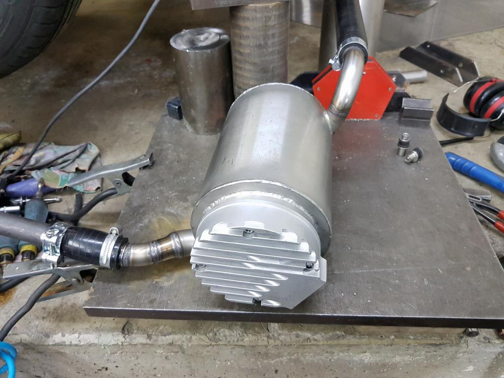

Die erste Hälfte mit dem Wassermantel ist fertig und dicht momentan 2,7 Liter Volumen.
Nun kommt noch mal das gleiche Volumen oben drauf was dann schräg über das Getriebe verläuft mit Entlüftung und Einfüllstutzen und einen Schwimmerschalter ( was für ein Aufwändige Sch....................) aber muss doch sein

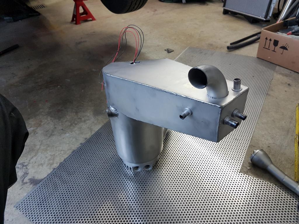

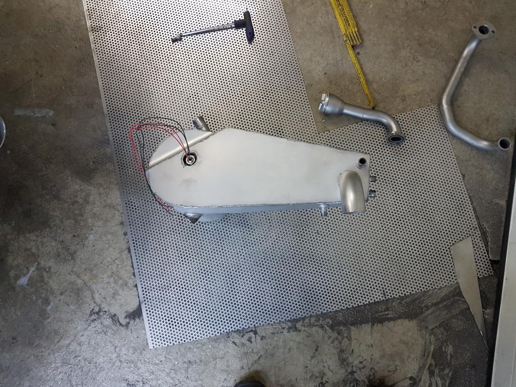

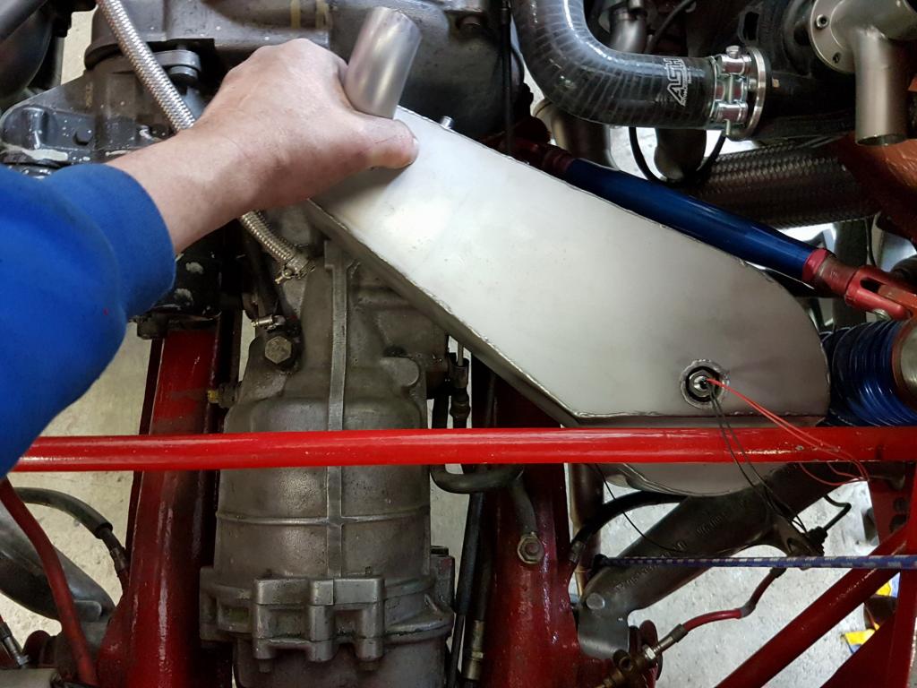

Der Sumpfbehälter ist bis auf die abgehende Wasserleitung fertig dazu muß ich aber erst die Halterungen bauen.
Volumen hab ich nicht gemessen schätze aber um die 6 Liter bei ca 2,8 Liter schaltet der Schwimmerschalter
Hab mal Entlüftungen angebaut zwei zu den Ventildeckeln eine zum dem Motorgehäuse und eine zum entlüften in einen Behälter oder in freie schaumermal was es braucht.
Langsam wird es voll da unten aber das Ding geht rein ohne die halbe Karre zu zerlegen.
Hat jemand Ahnung wie viel Öl im Normalfall im Motor ist weil die Pumpe saugt den Sumpf ja nicht komplett leer da bleibt ja wohl immer was drin.
Das wäre interessant um die Ölmenge zu bestimmen die ich brauche,

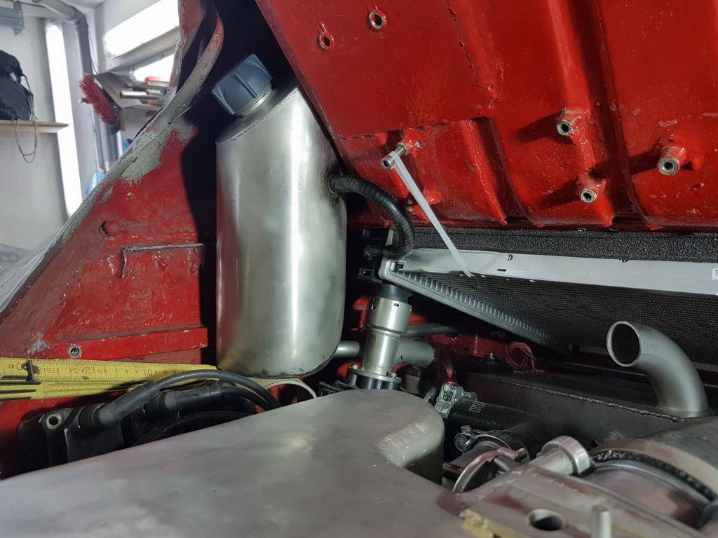

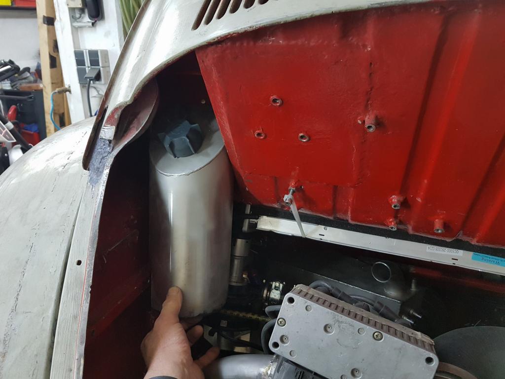

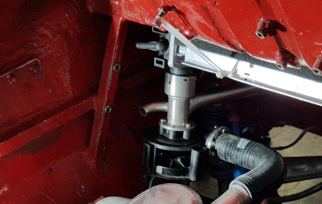

Ausgleichsbehälter für Kühlwasser muß auch sein hier mal der Rohbau
Wird hinten nun aber schon voll. Schaut rein optisch so aus, als ob du im Heck ziemlich viel Gewicht hast.
- ELO
- Beiträge: 2054
- Fahrzeug: Suzuki Bandit 600
- Wohnort: 71364

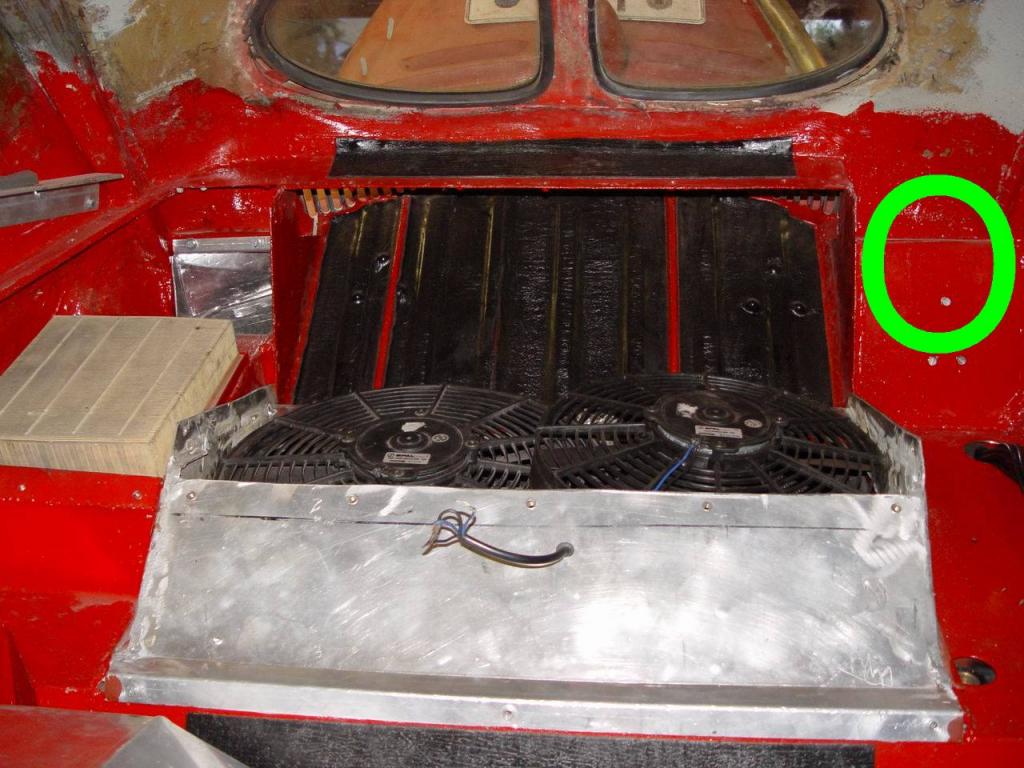

Wenn der Ausgleichsbehälter an diesem dargestellten Ort montiert wird ist er dann nicht unterhalb des Kühlerniveaus ?
Ich denke so wie du das vorhast wird sich das Kühlsystem nicht selbst entlüften,und manuell nur sehr sehr schwierig.
Den Behälter würde ich da anbringen damit du ein selbstentlüftendes System erhältst.
ELO
ELO
Hi Elo
Der Behälter ist höher als die Entlüftung vom Kühler schätze 100 mm bis Wasserespiegel sollte reichen
Dann passt das ja
Hier die Position vom Behälter ist wohl etwas eng aber da muss ich hoffentlich nie was nachfüllen
Seitlich kommt noch ein Stück Silikon Schlauch um den Füllstand zu sehen

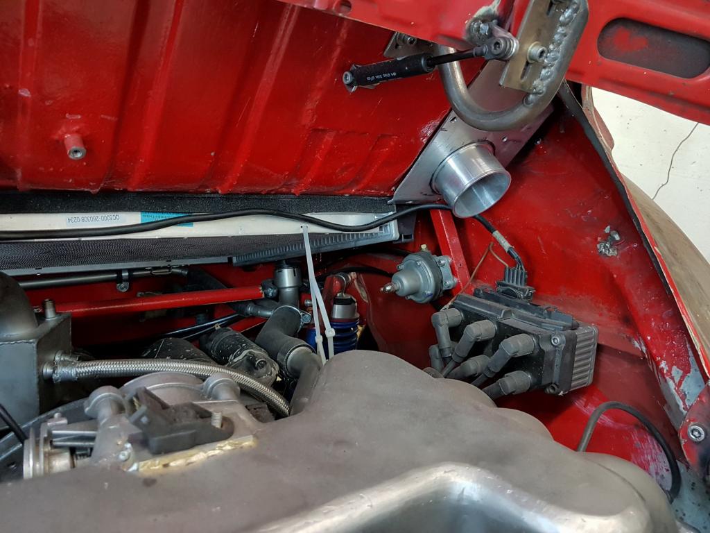

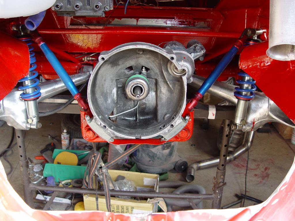

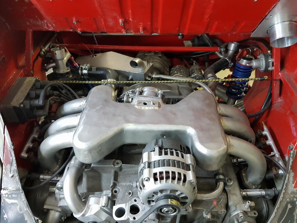

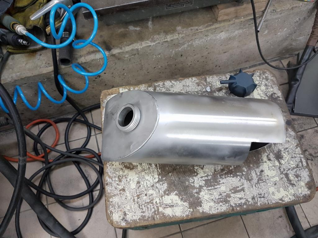

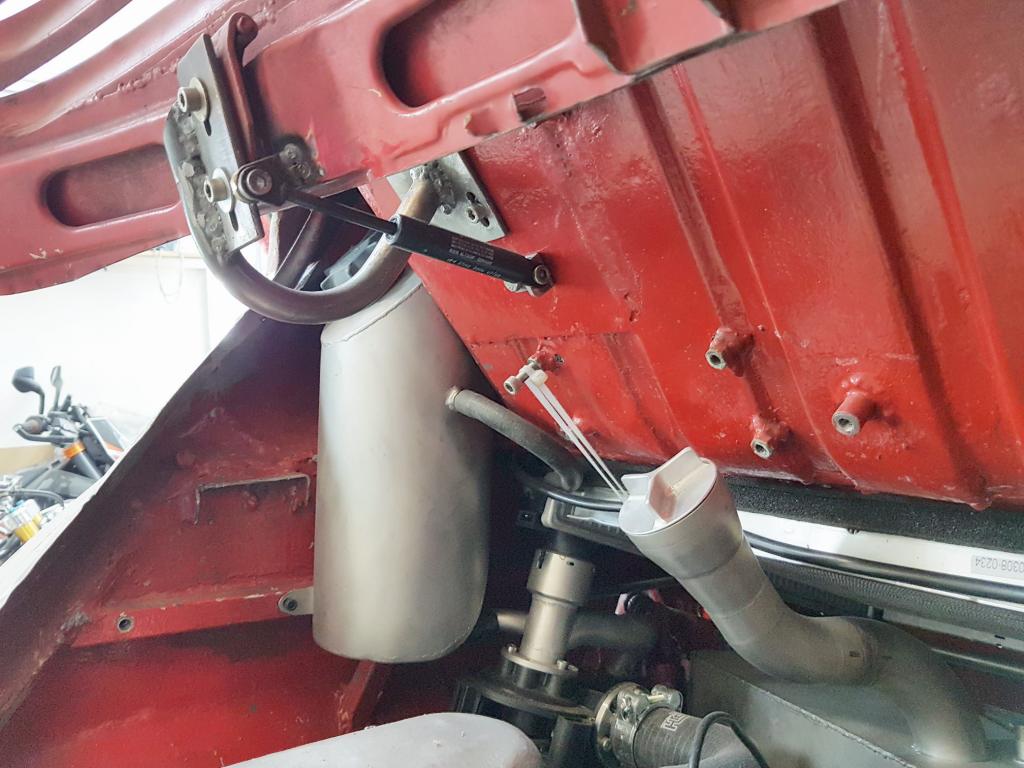

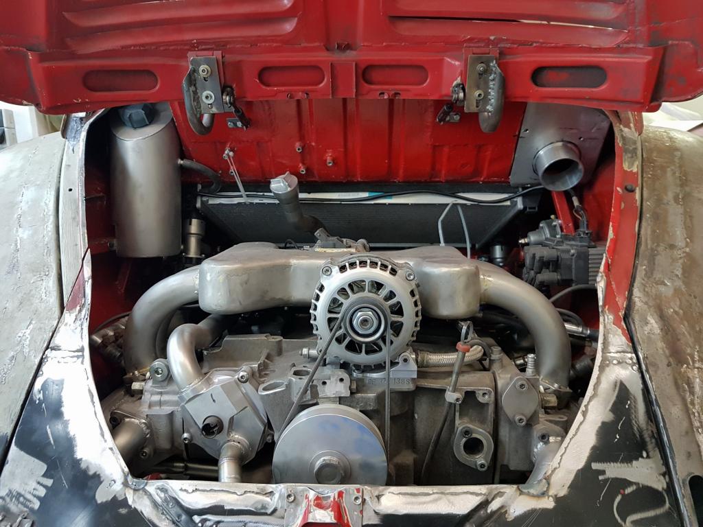

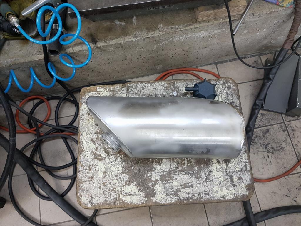

Hab mal wieder ein wenig weiter gebaut.
Der Sumpfbehälter hat nun einen Füllstutzen die Zündspule hat einen Platz bekommen und die Haube hat nun zwei Gasdruckfedern die Originale Feder hab ich noch nie so richtig leiden können.
Die Haubenhalter sind noch provisorisch die bau ich noch in hübsch.

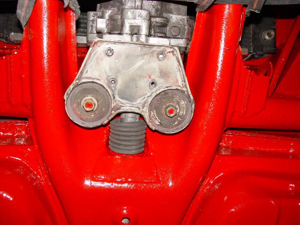

Nun Frage an die Profis um wie viel mm bewegt sich der Motor beim beschleunigen es geht darum wie viel Abstand muss ich mindestens zu der Karosserie haben mit meiner Wasserleitung hinter der Riemenscheibe.
Die Getriebe Lager vorn ist von einem alten 911er und hinten Käfer Gummilager durch die Streben sollte sich an der Motor eigentlich nur in den Gummis bewegen

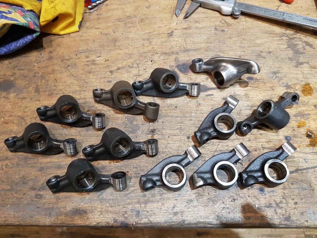

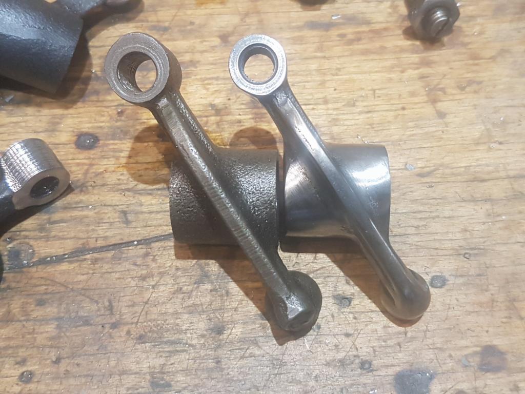

Tausche Kipphebel M 10 gegen M9
Hallo zusammen hab heut mal mit den Hebelchen angefangen etwas abzuspecken die ersten 15 Gramm sind kein Problem
Dann beim elften Hebel hab ich ein M 10 Gewinde gefunden technisch kein Problem ist aber ich mag keine verschiedene Gewinde haben.
Deshalb wenn jemand einen mit M 9 über hat dann könnt ich den brauchen.
Und dann noch was
Was soll die Zweite Ölbohrung zur Stellschraube ich seh mal keine Notwendigkeit dazu aber........... das weis bestimmt jemand besser.
Und dann noch was
