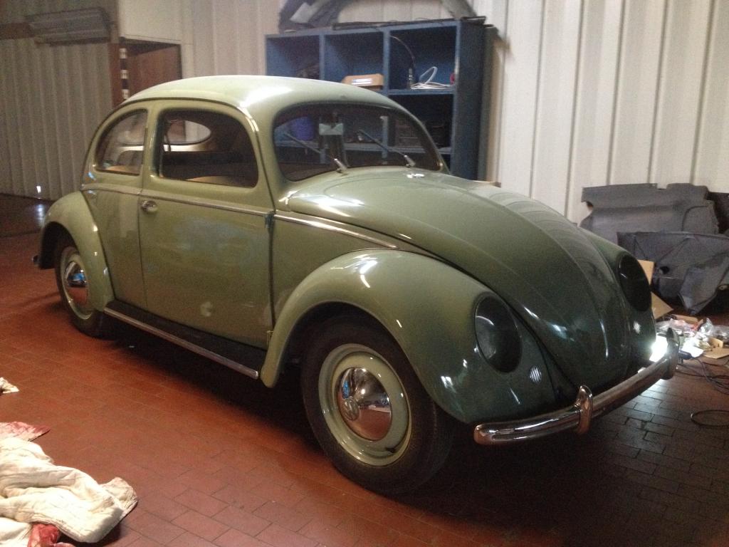

Re: Zuckerbrezel - 50er für Zwischendurch
Ja, der Lack ist jetzt ganz ordentlich. Eine Fliege und ein paar Tropfen, aber nichts schlimmes, lästs sich rauspolieren wenn der Lack richtig durchgetrocknet ist. Heute haben Charlotte und ich die Innenausstattung angefangen, am Ende des Tages waren die Teppiche eingeklebt (nebst Aluringe am Heizungsaustritt), Tachowelle und Hardyscheibe montiert, der Wagen lässt sich nun wieder gut manövrieren, die Spindellenkung geht absolut spielfrei und butterweich. Die Sitze sind drinnen, auch wenn dir Rückbank noch mal raus muss um die Seitenverkleigungen später noch zu montieren. Charlotte hat den Himmel an ein paar Stellen repariert und im Bereich der Fenster wieder an die Kanten geklebt. Als nächstes können die Fenster und Zierleisten montiert werden, außerdem muß der Kabelbaum noch getauscht werden. Dafür liegt eine absolut perfekte Nachbildung aus den USA bereit. Die Türen und Kotflügel sind gerade noch in Vorbeitung für die Lackierung.
Ich würde hier gerne auch Bilder reinstellen, aber erstens weiß ich noch nicht wie das geht und zweitens ist unsere Internetverbindung dermaßen schlecht, dass das Hochladen eines Bildes an die fünf Minuten dauern dürfte...
Einen großen Dank an Volker, der uns immer mit Rat und Tat zur Seite steht und auch mit Werkzeugen und Material aushelfen kann!

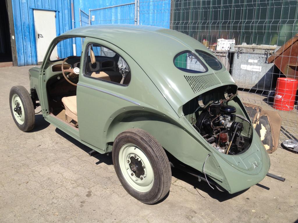

nun versuche ich mal, ein eigenes Bild einzufügen:
das zeigt den Stand gestern: Fenster, Zierleisten, Spiegel, ZAR Schild, kleine Teile des Kabelbaums montiert
- Beiträge: 6697
na wenn das kein FortSchritt ist!
sieht super aus . Ist in dem Lack eine Mattierung drin?

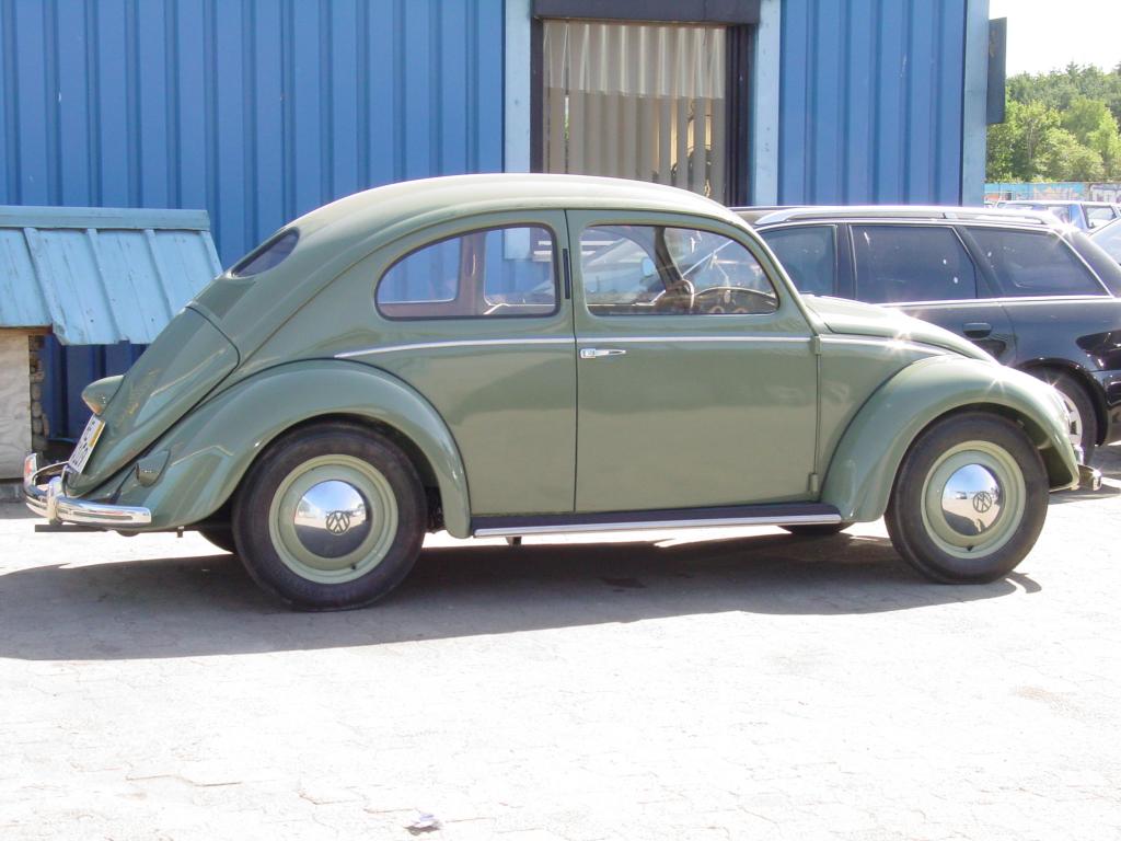

Auf, auf, zum Tüv...
Sauber im Plan fertig geworden, die Brezel läuft gut und alles funktioniert wie geplant.
- DSC07622.JPG (87.47 KiB) 7368 mal betrachtet
- DSC07624 (2).JPG (121.67 KiB) 7368 mal betrachtet
Warum steht er in der Schrottecke?
