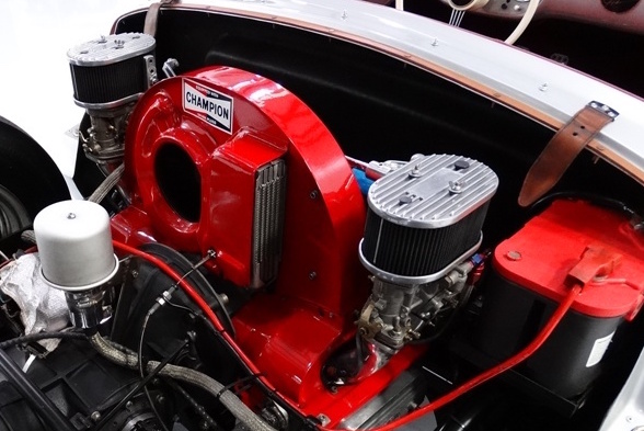

Ich habe jetzt mehrfach gesehen, dass beim Ölkühler ein Teil der Verkleidung weggelassen wurde. Macht das Sinn oder ist das Unsinn?
- 406377-031.JPG (102.97 KiB) 7961 mal betrachtet
- Nikon-User
- Beiträge: 1939
- Käfer: 68er Ex-Automatik
- Wohnort: Zürich
Re: 1600er AS Motor ausbauen, überarbeiten / Was ist sinnvol
Auf dem Bild macht es wohl Sinn... weil hier die Luft besser wegkann... Beim Käfer würde aber die "warme" Luft so in den engen Motorraum gedrückt und er würde sich immer mehr aufheizen und gleich wieder von dem/den Vergasern angesaugt...
Da macht das auch keinen Sinn, weil die warme Luft Richtung Vergaser geblasen wird. Die Serienbleche sorgen für eine Ableitung nach unten. Das ist auch in diesem Motorraum kein Fehler, wenn auch nicht so wirkungsvoll.

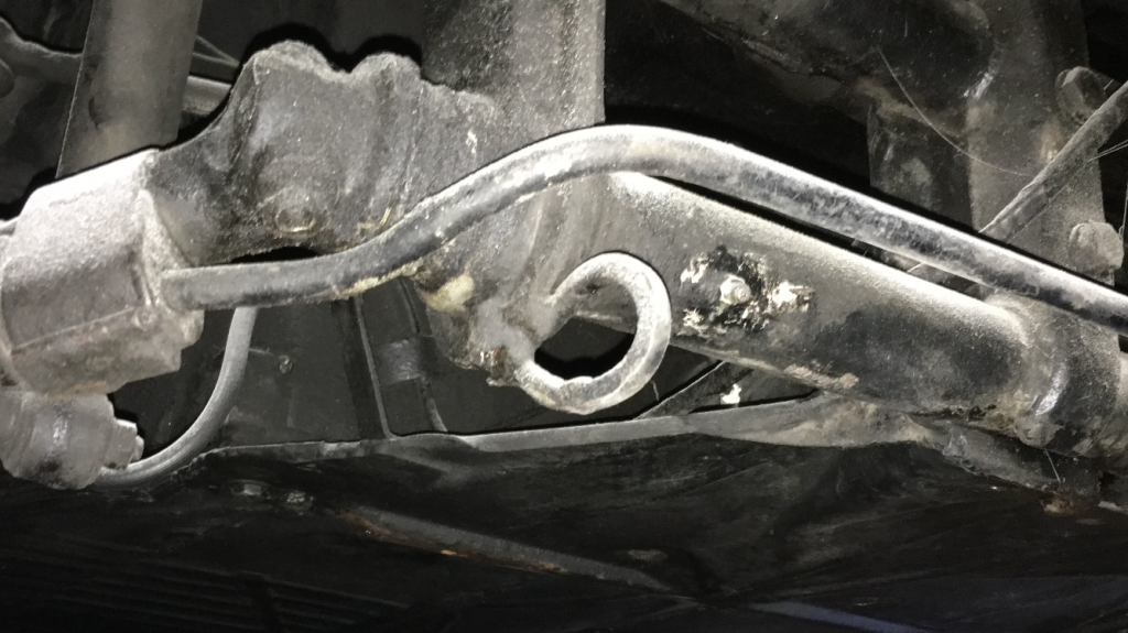

Die kleine Öse, soll das die Abschleppöse sein? Der Wagen soll morgen auf einen Trailer und zum Lackierer. Könnte ich da bedenkenlos den Haken der Seilwinde einhängen?
Ich danke euch für die Antworten. So etwas in der Richtung hatte ich mir schon gedacht.
Mir stellt sich schon eine weitere Frage.

Japp. Das Auto wiegt doch nichts, du könntest den sogar an einer M6er Schraube ziehen
Super. Habe dem dünnen Ding nicht so viel zugetraut. Hat aber alles bestens geklappt. Gab auch keinerlei Stress mit der Front. Die Öse ist tief genug.

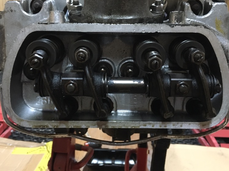

Der Wagen steht beim Lackierer und ich habe nun mal den Motor "in Position" gestellt.
Mangels Zeit habe ich nicht viel geschafft. Der Auspuff ist ab und die letzten Luftleitbleche auch. Dadurch, dass der Auspuff ab ist, können mit man nun auch erheblich besser an die Ventildeckel. Diese habe ich dann geöffnet. Ist es normal, dass es dahinter relativ sauber aussieht?
Falls jemandem irgendwas auffällt, darf das gern sagen. Es ist mein erster Käfer Motor, den ich genauer unter die Lupe nehme.
Vielen Dank vorab.

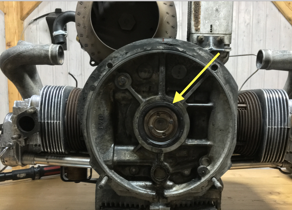

Das Schwungrad habe ich runter. Geholfen hat "Ehefrau auf dem Drehmomentschlüssel". Ich habe dabei den Motor festgehalten. Hat gut funktioniert.
Zu wechseln ist dieser Dichtring?

Ja genau der ist das.
Ich kaufe den immer beim NORMALEN teile Händler um der ecke. Gibt es von Elring, also beste Qualität und das für drei vier Euro , braucht man also nicht extra im Internet zu ordern

Ja das die 3 Scheiben die für das Axialspiel zuständig sind, da bleiben wo sie sind!Kanu-65 hat geschrieben:Super, dann weiß ich ja, was ich morgen machen kann, bis der Trailer da ist, um den Wagen vom Lackierer zu holen.
Muss ich beim Aus- und Einbau irgendetwas beachten?
Bevor der Simmerring wieder reinkommt, könnte man das Axialspiel messen.
Den neuen Simmerring an der Dichtlippe mit Öl einstreichen.
Beim montieren sehen das er gerade in seinen Sitzt kommt ohne die Dichtlippe zu beschädigen.
