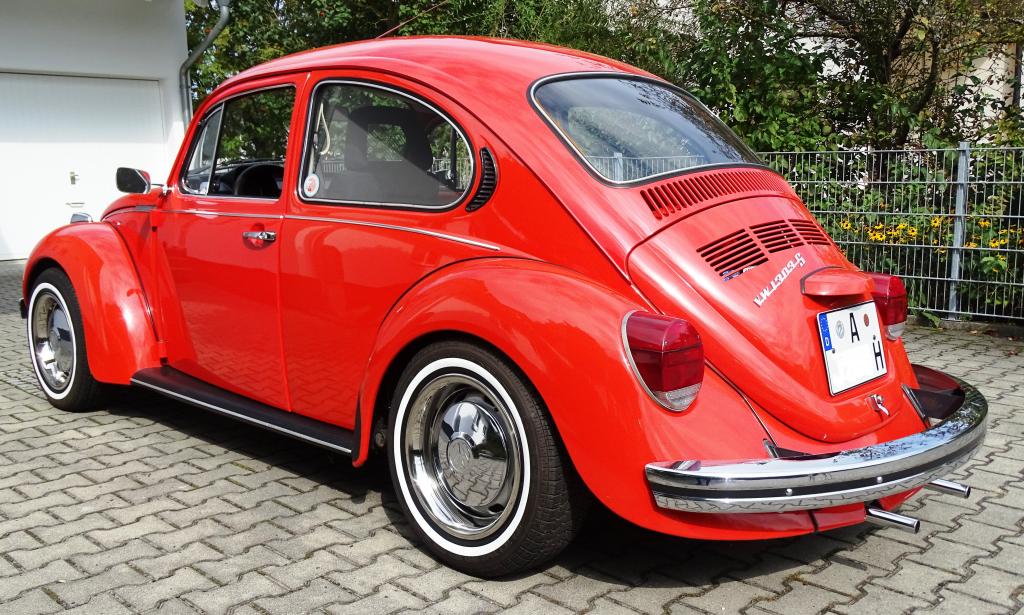

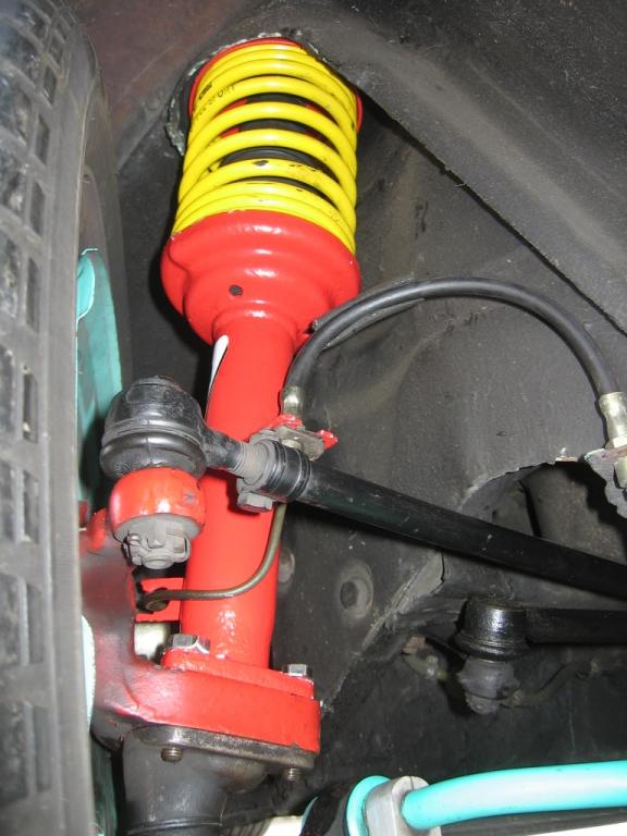

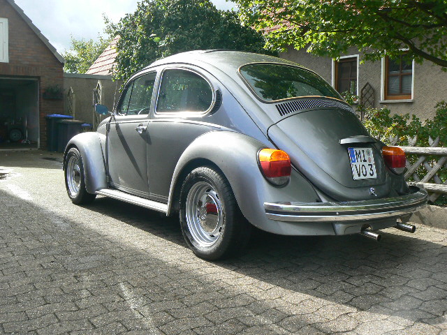

Tieferlegung meines 03 schaut so aus:
Feder GTF02 von Tafel, gekürztes Standrohr mit Golf 1 Seriendämpfer und Anschlagpuffer.
Liegt satt tief und ist sportlich fahrbar, aber nicht zu hart.
Eine Empfehlung wäre noch den Stabi umzudrehen damit der der Tieferlegung nicht entgegenwirken kann.
Hab meinen durch einen zweiten ergänzt und eine verstellbare Domstrebe montiert.
Ich möchte noch anmerken das den Käfer vorher noch tiefer hatte, aber das war auf lange Sicht nicht mehr fahrbar (man wird älter !!).
Das Bild entstand unmittelbar nach dem Zusammenbau, mittlerweile hat es sich noch etwas gesetzt.

- Federbein eingebaut.
Über Farbwahl kann man streiten. - IMG_1537.JPG (60.75 KiB) 9743 mal betrachtet

- Unmittelbar nach dem Zusammenbau.
- IMG_1590 - Kopie.JPG (220.06 KiB) 9743 mal betrachtet

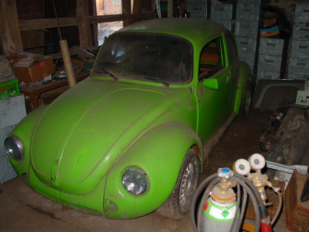

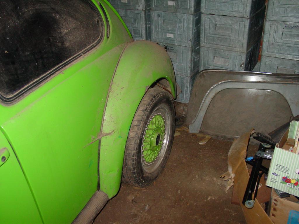

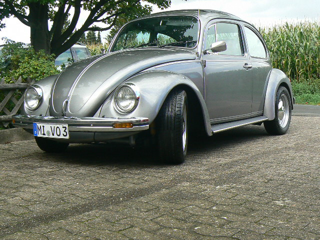

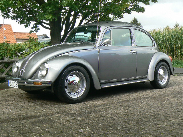

Der cliffgrüne 03 hat GETRIEBENE Kotflügel, die eingerollte Kante ist komplett erhalten geblieben.
Reifen/Felgen vorn: 195/50R15 Bridgestone RE71 auf BBS RM 6,5J15et33, 120mm tiefergelegt mit Schraubfahrwerk
Reifen/Felgen hinten: 205/55R15 Toyo Semi-Slicks auf BBS RM 7/15et~20, 80mm tiefer
Da hat nix geschliffen!
