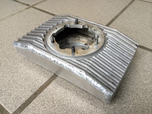

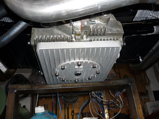

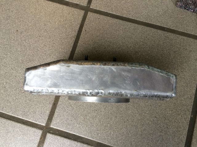

diesen Ölkühler hatte ich zu Hause liegen, der wäre genau richtig, wennst eine Anhängerkupplung fahren willst.
Wurde links und rechts gekürzt und mit Aluzuschnitte wieder verschweißt.

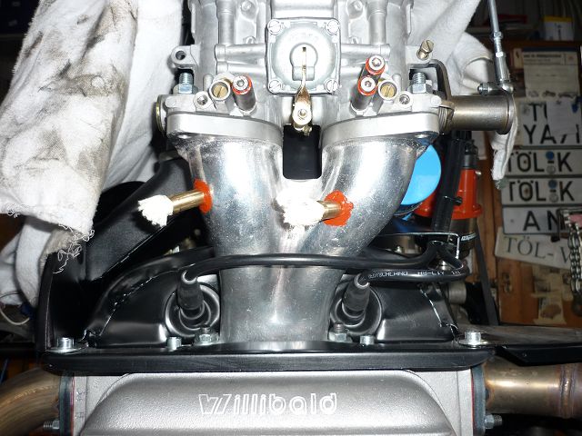

Unterdruckanschlüsse sind nun auch verbaut, hab mich gegen das Einschweißen der Alustutzen entschieden,
weil ich keinen Bock mehr hatte, die Saugrohre anschließend wieder zu planen.
Kurzerhand Messingstutzen gedreht, mit M14x1,5 Gewinde.
In die Saugrohre auch ein Gewinde rein geschnitten und die Stutzen mit Loctite hightemperature eingeklebt.
Innen den Überstand verschliffen und die Stuzten entgratet.
Anschließen noch ein wenig mit Dichmasse drum rum gekleckst. Nicht besonder schön, aber wen juckts, solange
es dicht ist :mrgreen:
Die Richtung nach vorne hab ich deswegen gewählt, weil ich mit den Schläuchen durch das Karosserieblech gehe,
und erst über dem Getriebe zusammen führe.

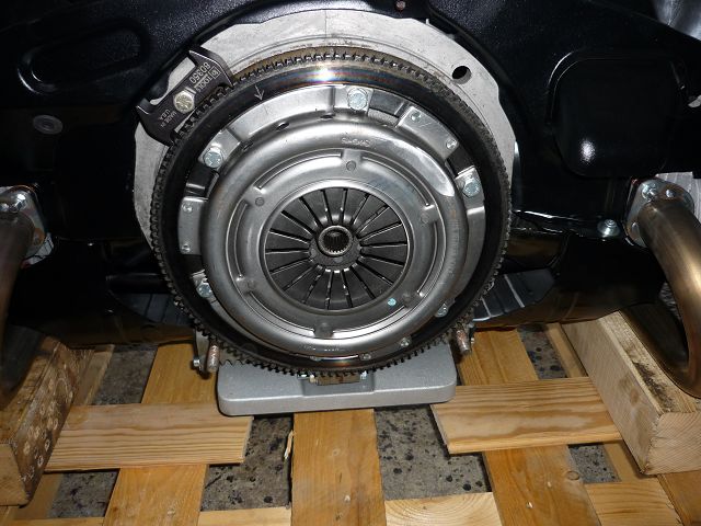

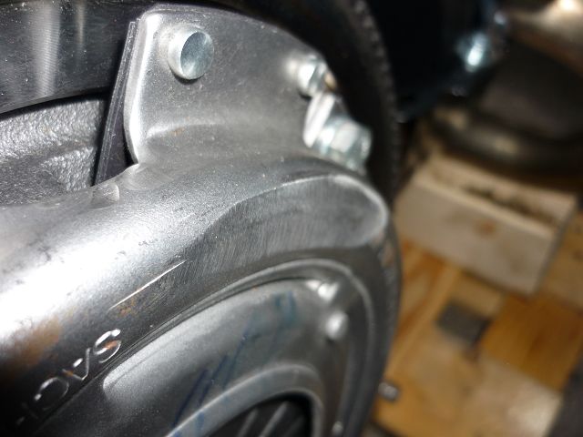

Dann ist der 2,3er vom Ständer runter gekommen und gleich noch mit neuer Kupplung bestückt worden.
Hier sieht man schön, daß der Wuchter auch die Druckscheibe nicht verschont hat.
Motor ist jetzt einbaufertig, der nächste Block ist aber schon wieder auf den Ständer gespaxt und wartet auch auf eine kleine Reha :mrgreen:

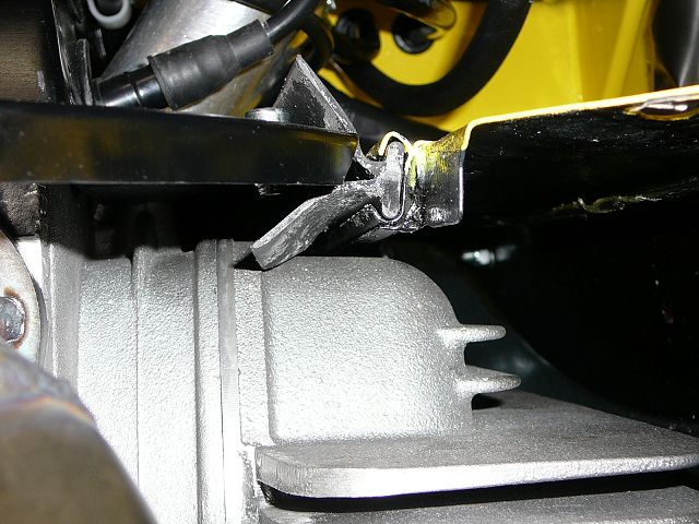

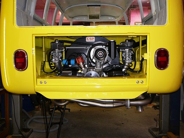

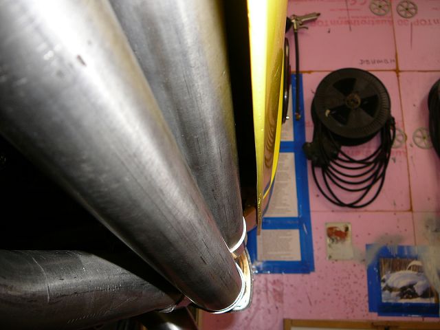

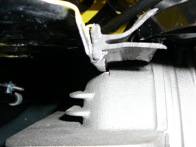

Sitzt, zwar äusserst knapp, aber drin ist drin :music-rockout:
Nur mit den Formel Vau Deckeln geht es sich nicht ganz aus, die muß ich leider oben noch ein Stück absetzen.
Was meint ihr, wie viel Luft sollte sein, bzw. wie weit verwindet sich der Motor unter Last?
Ich hätte jetzt mal so ca. 15mm abgesetzt, oder ist das zu wenig :confusion-scratchheadyellow:
Platz innen wäre genug, da die Deckel für extreme Kipphebelgeometrien gegossen sind.
Die Schlange mußte ich auch umschweißen, um sie gerade so unters Heckblech zu bekommen.
Ist ziemlich knapp, aber muß reichen! Denke, hier ist noch Hitzeschutzband angebracht.
