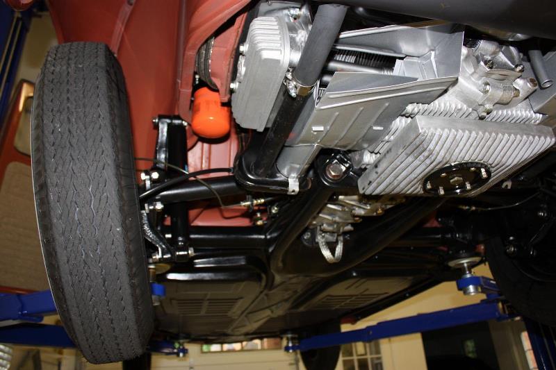

ich glaub du meinst das drehstabrohr..?
an der achse beim schräglenker wird spannend
Re: 1302 mein neues Projekt " Der Porsche Salzburg Käfer"
OK, erwischt, Drehstabrohr ist richtig.

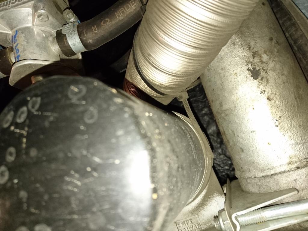

Danke für die Vorschläge und Ideen.
Drehstabsrohr wäre eine Option, allerdings ist da nur noch die rechte Seite frei.
Im Moment denke ich da drüber nach, den Filter in diesem Zwischenraum zu positionieren, Vorteil wären die relative kurzen Schlauchleitungen.
Nachteil wahrscheinlich die nähe zum Auspuff.
Es geht um die Full Flow Filterung, obere Leitung mit dem Winkelstück ist die Zuleitung unten das gerade Stück die Leitung in den Motor.

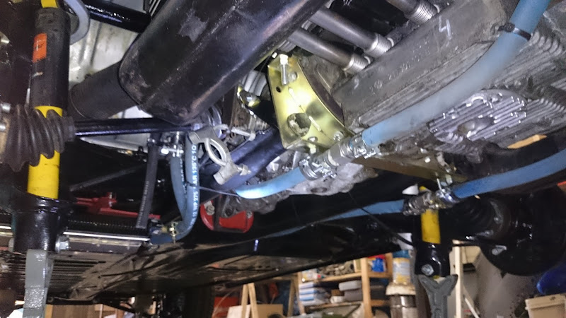

Ich habe eine Position für den Ölfilter gefunden. Optisch nicht die schönste Lösung wie ich finde, aber von der Leitungslänge die beste.
Ob ich Thermische Probleme durch diese Position bekomme wird sich zeigen.
Hier ein paar Fotos.
Halteblech aus Alu angefertigt, befestigt an den Befestigungspunkten der Zündspule, mittels Sechskantstahl SW 14 Verlängerungen gebaut.
Ansicht von unten
