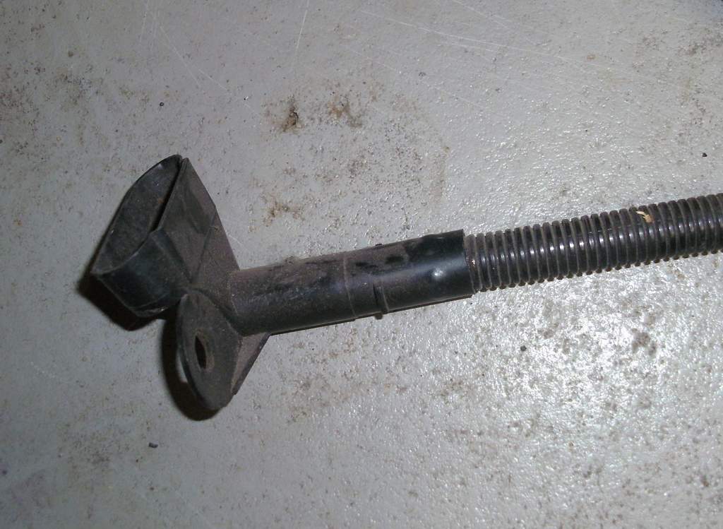

Ich warte jetzt mal das MKT ab und vielleicht habe ich ja Glück.
Hier mal diesen komischen Adapter (denke ich mal) den ich habe.
Re: Wasserablauf vom Elektrischen Gebläse in 1200er
deiner müßte vom 03 sein . Ich habe leider keinen über , aber MKT oder Ebay ist eine gute Idee
