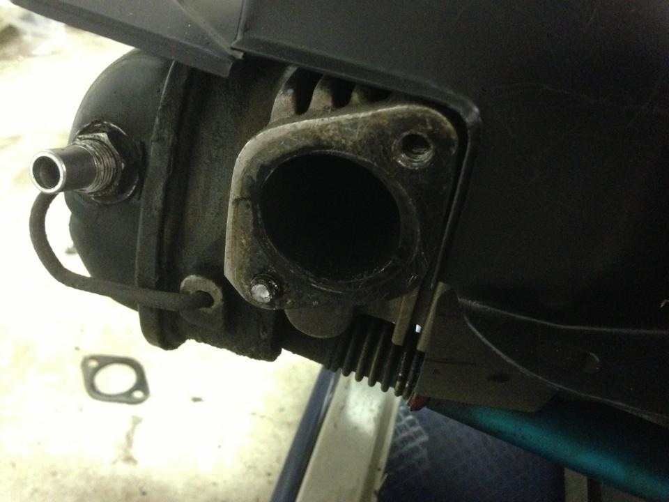

Hallo Freunde,
habe heute beim Motor die alten Stehbolzen entfernt und genau der letzte
musste abreissen. Wie bekomme ich den jetzt raus? Er lässt sich auf jeden
Fall nicht so leicht drehen, sonst wäre er ja nicht abgerissen.
Hätte über legt einen Schlitz reinzuschneiden, aber dafür geht er zu streng,
das wird nicht klapen. :cry:
Soll ich mit Flüssigmetall eine Mutter aufkleben, wird das so hart, dass ich
das dann rausdrehen kann? Schweißgerät ist keins vorhanden.

GESCHAFFT!!!!!!!
Habe sauber erhitzt und mit der Zange wollte ich ihn drehen,
aber keine Chance. Dann plan geschliffen und mittig angekörnert.
Dann kleines Loch gebohrt und immer größer und dann hab ich das
Ding mit einem kleinen Dorn zusammen geschlagen.
Mit einer Spitzzange hat sich die Sau dann rausdrehen lassen! 8-)
Das hier ist der Übeltäter!
