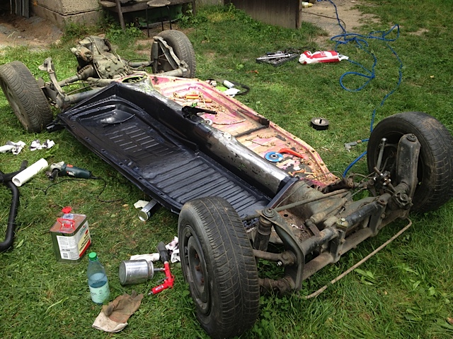

Das Häuschen ist runter, Motor raus und Bodengruppe bekommt grad eine FrischeKur.
Das Häuschen ist vor lauter verstecktem Rost (der Vorbesitzer stand auf Karosseriekleber) auf sehr kleine größe Geschrumpft.

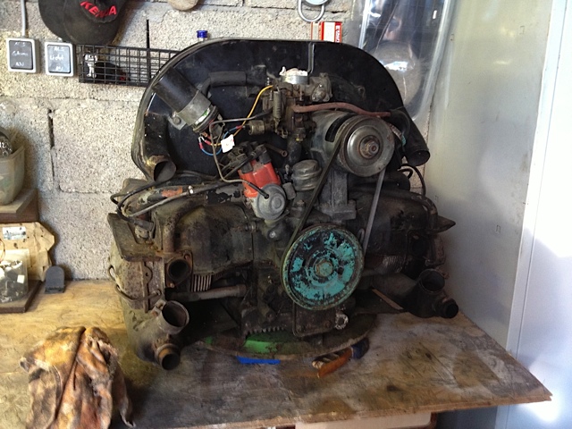

- Motor hat es raus geschafft und wartet auf den Winter
- Mail-Anhang-4.jpeg (152.83 KiB) 9137 mal betrachtet

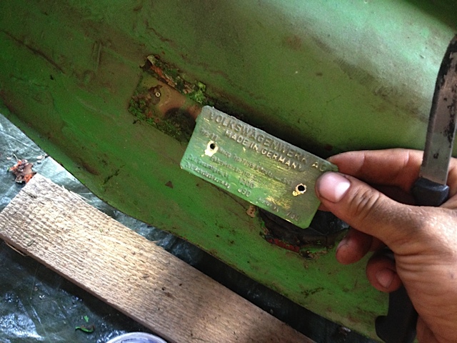

- Typenschild gerettet und danach aufbereitet
- Mail-Anhang-3.jpeg (147.66 KiB) 9137 mal betrachtet

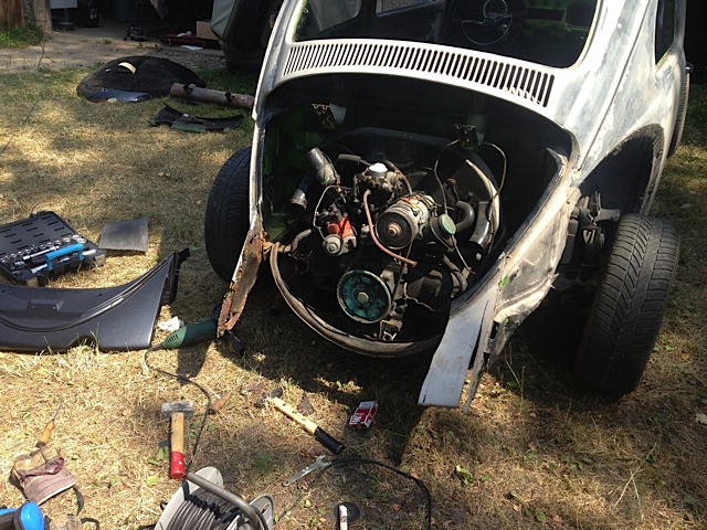

- Rost am Heck - der Dreck muss weg. Neue Endspitzen sind auch schon da
- Mail-Anhang-2.jpeg (196.34 KiB) 9137 mal betrachtet
- FrischeKur der Bodengruppe
- Mail-Anhang-1.jpeg (219.62 KiB) 9137 mal betrachtet

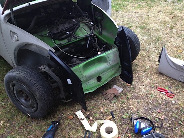

- Front wegen Rost entfernt
- Mail-Anhang.jpeg (190.75 KiB) 9137 mal betrachtet

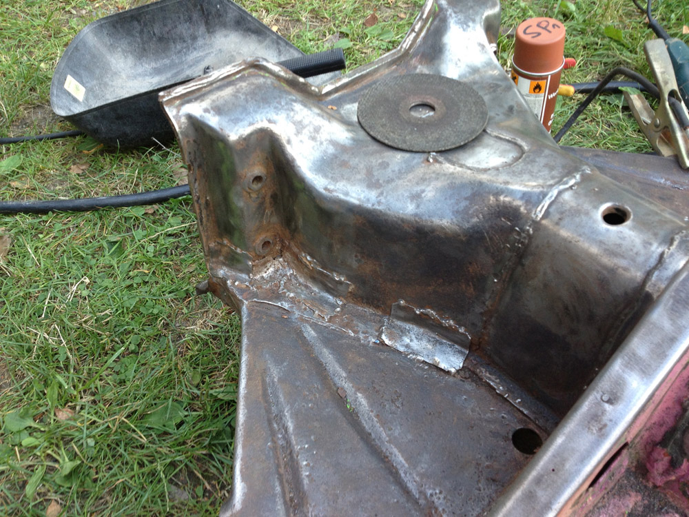

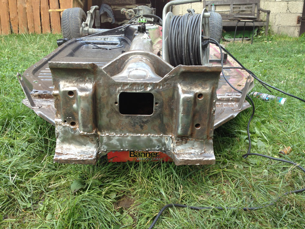

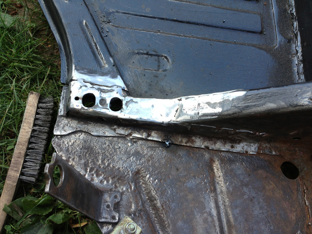

So heute war der Rahmenkopf dran. Irgendwie ein gefühltes Disaster. Nachdem der ganze Schmodder und der Kleber weg waren bot sich ein Bild aus Blecharbeiten
Zwei Löcher habe ich noch selbst zu geschweißt, aber die Frage ist ob ich die schon gebratenen Bleche wie auf den Bildern zu sehen lassen kann oder ob das für den
Tüv alles raus muss und neu geschweißt werden muss.
Es ist alles Fest und massiv, hab sogar noch die Rechnung von der Werkstatt über die Reparatur gefunden, bin mir aber nicht sicher was der Tüv da denkt.
Was meint Ihr
Was meint Ihr
Gute N8
- Kleines Rostloch ausgeschnitten und geschweisst.
- IMG_7109.jpg (363.62 KiB) 8989 mal betrachtet
- Anblick nach den Entrosten und Entkleben. Können die Bleche so bleiben?
- IMG_7100.jpg (483.5 KiB) 8989 mal betrachtet

Autsch...
Fiese Stellen, viel Arbeit... Die Bleche müssen alle weg, wenn du es ordentlich machen willst. Da muss auf jeden Fall ein neues Rahmenkopfunterblech ran sowie ein neue Napoleonhut. Bleibt die Frage, wie der Rahmenkopf selbst aussieht. Wenn du den Rahmenkopfboden auf machst, kannst du mal einen Blick rein werfen. Sieht der auch eher schlecht aus und müsste neu, bräuchtest du eine Rahmenlehre zum schweißen...
Da würde dann bei mir die Überlegung anfangen gleich eine andere Bodenplatte zu nehmen, an der du weniger Arbeit hast...
Tobi
Tobi

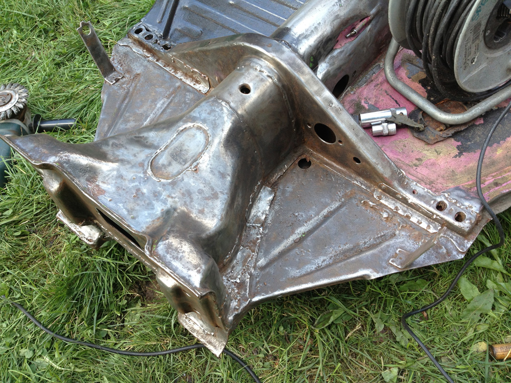

Danke Boncho für die Info.
Irgendwie habe ich zig Käfer angesehen um genau diese eine Situation zu vermeiden, aber das war alles so geschickt in Scheibenkleber gehüllt dass ich es auch bei genauem Hinsehen nicht entdeckt habe...
Der Rahmenkopf ist rundherum verblecht worden und von unten ist auch ein Teil des Rahmenkopfes erneuert worden. Innen lag massig Rost rum. Ansonsten sieht es einigermassen ok aus.
Hm nun stellt sich echt die Frage nach einer neuen Bodengruppe. Hatte noch was in peto für 800€ nur wäre das mehr wie der ganze Käfer. Was sollte denn sowas kosten?
- Vorbesitzer´s (bzw. dessen Werkstatt) Schweißarbeiten am Rahmenkopf
- IMG_7111.jpg (316.97 KiB) 8911 mal betrachtet
- Frontansicht - der Rahmenkopf hat es wohl auch hinter sich?
- IMG_7104.jpg (323.66 KiB) 8911 mal betrachtet

Ok, da muss definitiv der ganze Rahmenkopf neu. Die komplette Vorderachsaufnahme ist ja auch schon zurechtgepfuscht. Das gehört so nicht auf die Straße.
Einen neuen Rahmenkopf bekommst du dort aber nicht ohne Rahmenlehre dran.
Ich würde da zu einer anderen Bodengruppe raten, wenn du dir nicht zu viel Arbeit machen willst. Mit ein bisschen suchen sollte etwas gutes, gebrauchtes deutlich unter 500 Euro zu bekommen sein. Viel Erfolg dabei! Das klappt schon...

Re: Bug Projekt 2013
Das ist echt böse ... meine Fresse
Auch die Tiefe der Rostnarben am oberen Teil des Rahmenkopfes, würden mich denken lassen, dass der Rahmenkopf an den (wenigen) Stellen, wo er noch nicht repariert ist, strukturell nicht mehr stabil ist.
Der müsste wirklich komplett neu. Und da geht wie Boncho sagt ohne Rahmenlehre eher garnix, zudem darf man das auch als Amateur überhaupt nicht, da müsste schon ein Karosseriebauer dran.
Hoffentlich findest Du eine passende BG, damit das Projekt nicht komplett abgebrochen werden muss. Das zeigt wiedermal, wie genau man hinkucken muss und dass. Hattest Du schon Vorerfahrungen mit Käfern, als Du ihn angeschaut hast ?

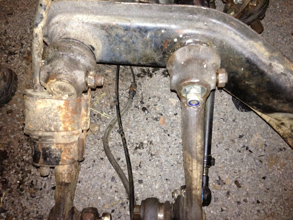

Aber mit jeder Ecke dir man auf macht tun sich bei dem Hobel neue Dramen auf. Die Vorderachse scheint auch schon unprofessionelle Zuneigung bekommen
zu haben. Irgendwie fand sind unter zwei Staubkappen eine Gewindestande die quer durchs obere Rohr geht...

- Modifiziertes Fahrwerk. Da fehlt wohl einiges. Die Gewindestange geht quer durch die Achse :-(
- IMG_7202.jpg (290.02 KiB) 8687 mal betrachtet

Kein Federpaket drin?Spepsi hat geschrieben:Irgendwie fand sind unter zwei Staubkappen eine Gewindestande die quer durchs obere Rohr geht...
Das würde ich als lebensgefährlich einstufen. Es gibt/gab Leute, die haben einzelne Blätter eines Federpakets weggelassen um ein Auto tieferzulegen. Selbst das finde ich verantwortungslos. Aber ein ganzes Federpaket weglassen?
