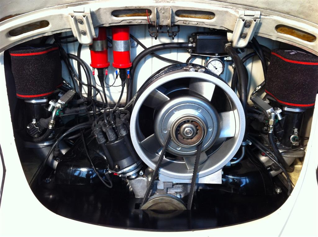

Kannst Du vieleicht mal ein Bild mit Luftfiltern reinsetzen?
Ich habe bei mir Probleme was passendes zu finden. Ich habe einen 2,4er mit IDA´s im Ovali und habe rechts keinen Platz um einen K+N-Filter einzubauen. Die Bodenplatte des Filters ist schon umgearbeitet aber es reicht nicht um die Haube zu schließen.
Thorsten
Beiträge: 318
Re: 2,8er WBX/Luft für das "Weiße Ungetüm"
Beitrag von Thorsten »
Hallo "Pommes46",
ich verwende Filtersocks von Isa Racing.
Link: http://www.isa-racing.com/product_info. ... ilter.html
Hier noch ein Bild dazu:
Deine Porschelima/Lüfter finde ich wirklich mal richtig nett...wonach muss ich suchen wenn ich auch so was will?

Poloeins hat geschrieben:Deine Porschelima/Lüfter finde ich wirklich mal richtig nett...wonach muss ich suchen wenn ich auch so was will?
Nimm einen Rolf Klaus Außenring.
Drehe ihn auf 240mm ab und besorge Die eine Porsche Lima und den 5 Flügler.(Glaube 930Turbo war das )
Die Haube und Auflage kannst Du dann von mir verwenden.
Finanziell macht das aber keinen Sinn nur wenn die Teile schon vorhanden sind
Gerd Weiser verkauft gerade so was
http://www.gwd-weiser.de/?luftkhlung=mo ... eile-typ-1
