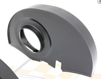

Das vordere (in Fahrtrichtung gesehen) Stirnblech habe ich sowieso nicht. Da es sich um ein reines Sommer/Schönwetterfahrzeug handelt sehe ich auch keine Verwendung dafür. Wenn ich die Aufgabe vom Langloch richtig verstanden habe ist es wohl um die Blechtoleranzen auszugleichen. In meinem Fall kann ich dann getrost dein unteres Mass verwenden und normale Gummitüllen verbauen.
Bei mir ist ein 30PS Gebläsekasten ohne Hundehütte verbaut und somit kann ich mit deinem Mass von der Hundehütte leider nichts anfangen
http://bugfans.de/forum/download/file.p ... w&id=16943
Bild ist von CSP
ging ja fix. Danke dir.
Bild ist von CSP

Re: Bohrung für Gaszugrohr durch den Gebläsekasten
Das war dann ein Mißverständnis. Das Maß kannst NICHT nehmen.Kappo hat geschrieben:Grüss dich Yoko,
Bild ist von CSP
Habe nun bei einem 1200er Kasten (ohne Doghouse, klar) gemessen, da beginnt das "Langloch" 10,5 cm von der Unterkante raufgemessen und liegt aussen neben der "Einbuchtung" im Blech vom Lüfterrad. Damit solltest du hinkommen.

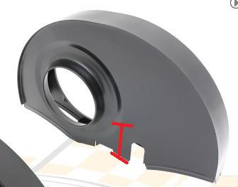

ich hab das Mal in das Bild übertragen. Also von unten 10,5 und direkt neben der "Ausbuchtung"? Hab ichs richtig verstanden=
- untitled.JPG (8.64 KiB) 8100 mal betrachtet
Stimmt ganz genau, hast gut eingezeichnet, ich kenn mich nicht so gut mit dem PC aus, wie man das macht. Die Lochbreite geht dann von der Kante der Ausbuchtung nach rechts. Würde vorschlagen, daß du nur ein Loch mit 1o,5mm bohrst und eine zweite runde Gummitülle (wie vorn) einsetzt, dann kann nichts scheppern und das Rohr wird vor Beschädigung geschützt. Auch ersparst dir das Teil vom "Käferklein".Kappo hat geschrieben:Moin,
ich hab das Mal in das Bild übertragen. Also von unten 10,5 cm und direkt neben der "Ausbuchtung"? Hab ichs richtig verstanden=
Wurde mit Paint gezeichnet
Das wars dann auch mit meinem Bildbearbeitungskenntnissen
Jep, die Idee mit der Gummitülle hatte ich auch, wird schon schief gehen.
Danke dir und hau rein.
