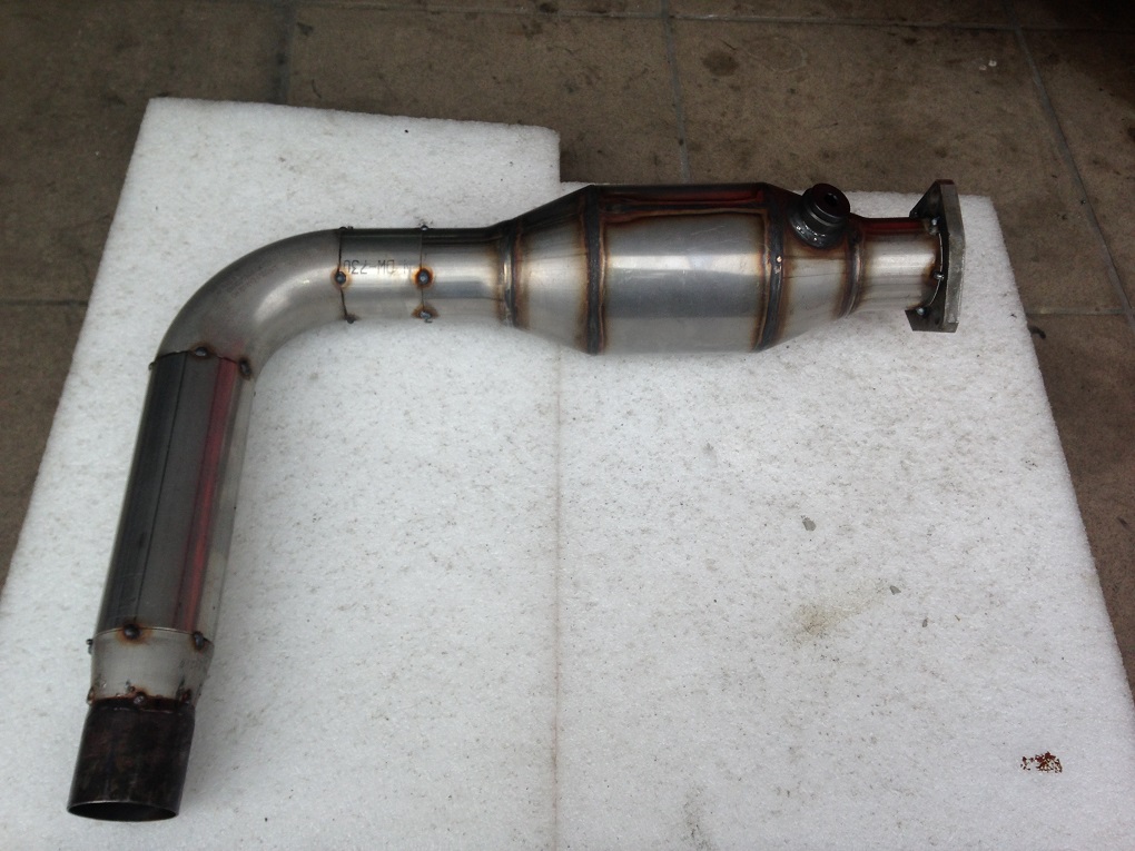

Das sollte erstmal halten :romance-admire: :romance-admire: :romance-admire:
41x2mm...da reisst nix mehr :obscene-smokingred: :obscene-smokingred: :obscene-smokingred:

Warum sind denn an den Neuteilen die Schweißnähte weggeschliffen ???
ELO
-=| Käferboy |=-
Beiträge: 1695
Wohnort: Hangover
Re: Larsies 2012er 1200er Challenger + 2013
Sie werden aus dem vollen gebogen und nur die Flansche und y-Stücke geschweisst.

Habe ich nach Muster machen lassen.Es war so besprochen.Warum er es nun so gemacht hat,werde ich zear fragen aber wenns hält ist es mir auch Wurst.
Preis/Leistung ist OK wenn er passt.Hätte ich es selber gemacht wäre es noch lang nicht fertig.Hoffendlich passen die Teile vernünftig.Damit ist Übernachten in Wörth gerade komplett raus...

Also um ganz ehrlich zu sein, finde ich die Lösung nicht so toll.
Aber wenn es denn dann hält, ist es ja okay.

Wenn die Nähte das halten,soll es mir recht sein.Form follows funktion :mrgreen:
Warum meinst du?
Wegen der Versprödung neben der Naht oder warum?

Weil das Ganze in nicht rostendem Edelstahl mit geilen Wig-Nähten, oder in gebogen -ohne diese Stückelei- einfach geiler wäre.
Ich hab bis jetzt noch keine guten Erfahrungen gemacht mit der Stückelei und dann mit Mag zusammengebraten. Du doch eigentlich auch nicht...
Aber wenn das hält, gebe ich gerne zu, dass ich Unrecht hatte mit meiner Befürchtung ;) .

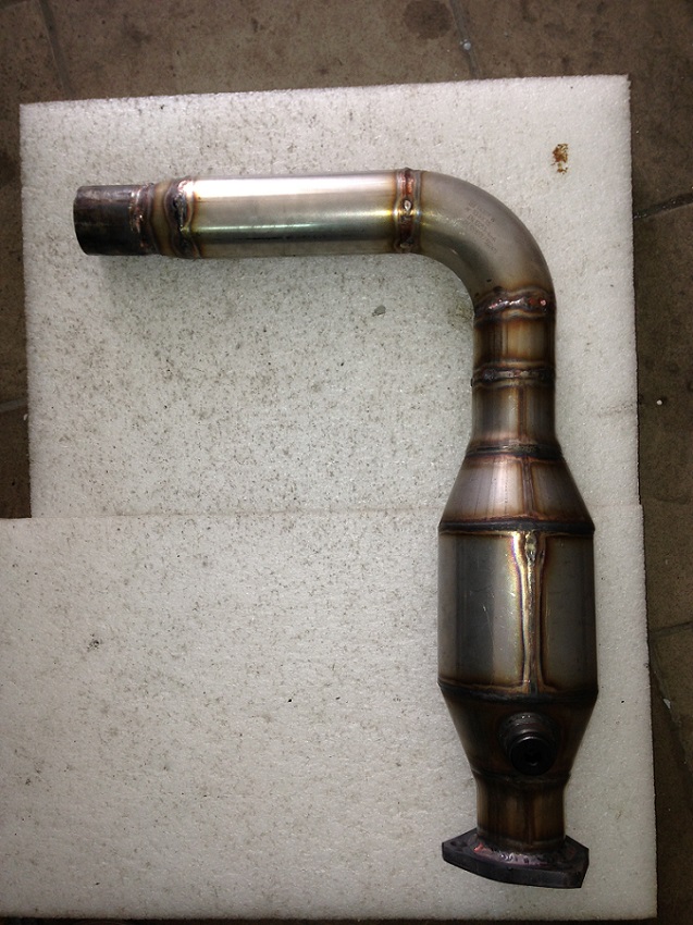

Sauber Elo hast die Schweißnähte gebeitzt oder gebürstet?
