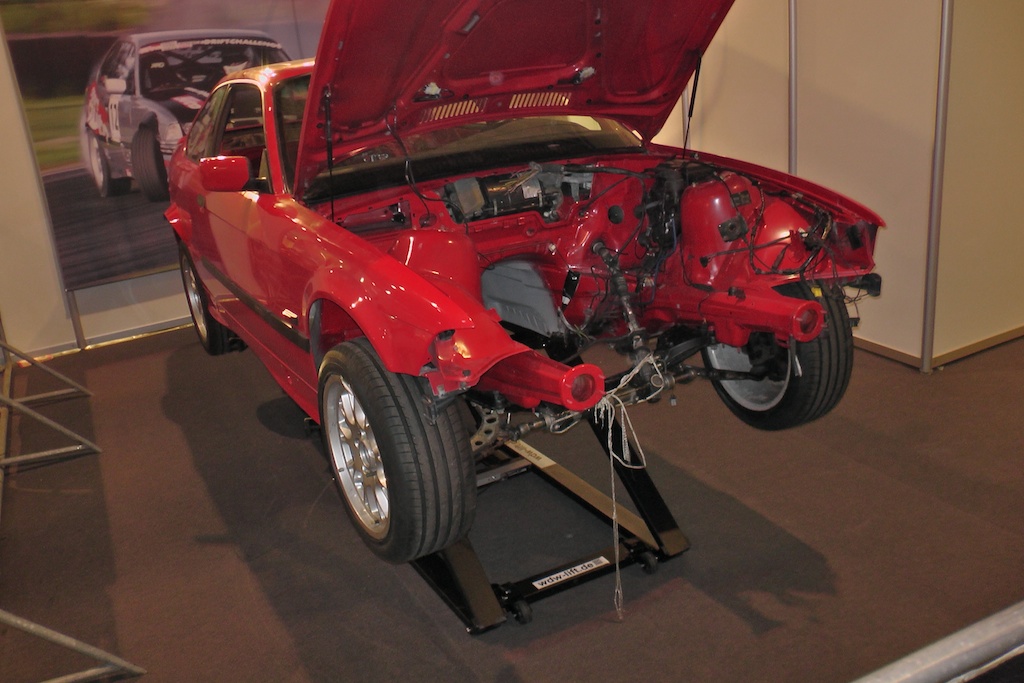

Hallo Phil,
uns ist schon klar dass die WDW Hebebühne kein Zauberstab ist. Die hat klar Ihre Vorteile, aber hexen ist nicht. Dennoch, dieses Foto ist auf der Motorshow entstanden, in BMW wurde von normal auf DriftCar umgebaut. Die waren ganz glücklich...
Dennoch, wenn Du die Höhe hast und die Bühne am Boden fixieren kannst...
Stephan

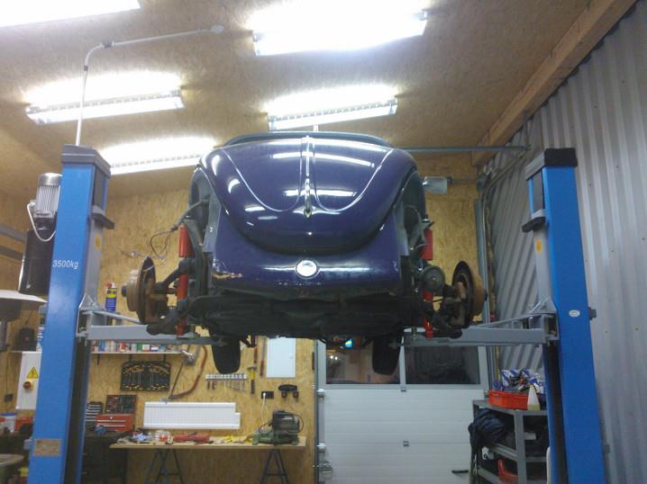

zz96 hat geschrieben:ich stand vor kurzem vor derselben Frage und habe mir nun diese bestellt:
http://www.twinbusch.de/product_info.ph ... cts_id=131
So, ich muss auch mal Rückmeldung geben, ich habe diese Twinbush Bühne nun seit 5 Monaten im Einsatz und bin echt begeistert.
Die telefonische Hotline war super und hat kompetent und kostenlos beim Aufbau geholfen.
Das schwerste was ich drauf hatte war ein Wohnmobil mit 3100kg Leergewicht und selbst da machte das Ganze einen stabilen Eindruck.
Mit den Tellererhöhungen komm ich auf gute 2Meter Hubhöhe, was will man mehr.
Einzig die mitgelieferten Transportererhöhungen helfen nicht viel, sind zu kurz, da musste ich mir selbst welche drehen....
Hier am Ort hat noch ein Fuhrunternehmer 2 solcher Bühnen im täglichen Einsatz und hatte auch noch nie Probleme.
Man sollte sich eben einfach selber ein Bild machen, im Netz wird viel Müll erzählt, meiner Meinung nach ist Preis/Leistung bei der Bühne Top, auch wenn das manche vielleicht nicht hören wollen.
Von der zuvor beschriebenen Scherenbühne konnte ich mich nicht überzeugen, höchstens Okay als Reifenbühne, aber wenn dann will ich schon frei unter dem Auto arbeiten können, und das geht eben nur mit ner 2 Säulenbühne

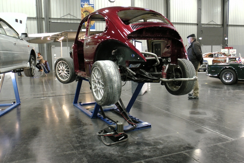

uns ist klar dass es verschiedene Hebebühnen gibt. Wir vergleichen´s gern mit der Frisörin die 6 Scheren hat, oder dem Bäcker der 5 Knethaken unterscheidet. Für den jeweiligen Job das richtige Werkzeug. So ist es auch in der Hebetechnik. Wer also ständig oder ausschließlich unter´s Auto muss der wird sich nicht für eine kleine Bühne entscheiden. Wer aber flexibel sein will schaut schon was man mit den kleinen machen kann.
Hier vergleiche ich gern mit den PC´s... Die WDW 5.500 ist kein stand PC, sondern ein Laptop... Klein aber vielen Anschlüssen und vielen Möglichkeiten.
Genau dass wird oft missverstanden.
Klar ist die Twin Busch Bühne super... Überhaupt, es ist schon mal eine sehr vernünftige Entscheidung bei einem seriösen Anbieter zu kaufen. Mag sein dass es noch 3 Anbieter irgendwo in den Tiefen des Internet´s gibt die n´Euro billiger sind, aber das ist dann sparen am falschen Ende.

Hallo Phil,
wir können die Kunden nicht mit Duftstoffen oder Musik bezirzen... Die treffen Ihre Kaufentscheidung allein ... Auffallend ist, dass neben den Käfer Freuden viele Porsche Kunden dazu kommen. Es sind auch Rennsport Team´s dabei... Einige sind schon in den Referenzlisten, andere kommen noch...
Zu unterscheiden wäre noch, dass die meist "gewerblich" sind. ROI ( Return of invest ) ist eine Punkt den wir als "private" weniger in Kopf haben.
Aber egal was die zu Ihrer Entscheidung hinzuziehen oder nicht, letztendlich ist der Trend deutlich spürbar. So ganz verkehrt kann´s nicht sein sich die WDW Hebebühne zuzulegen.
Verlieren kann man Nichts, wir haben die Geld zurück Garantie... Allerdings nicht von "Gesetzeswegen"... Schon seit 1996... Muhaha... da gab es das Fernabsatzgesetz noch gar nicht...
Stephan

Hallo Phil,
Ich hab dass nur so deutlich erklärt, weil ich ja weiss dass es Viele lesen. Ich hab dass schon verstanden wo Dein Begehr liegt.
Je nachdem wie rum man die Bühne nutzt ist schon viel frei. Letztendlich ist es zum Getriebewechsel ein Kompromiss...
Ich habe dank eines Kunden diese Stützen gefunden... Finde ich super!
Schau : http://www.blackhawk.de/product/306657
Gruß Stephan
