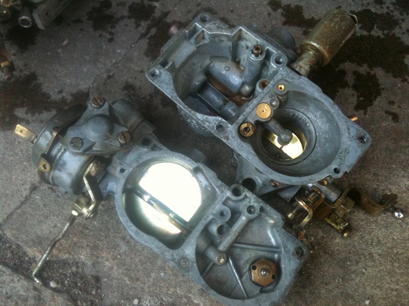

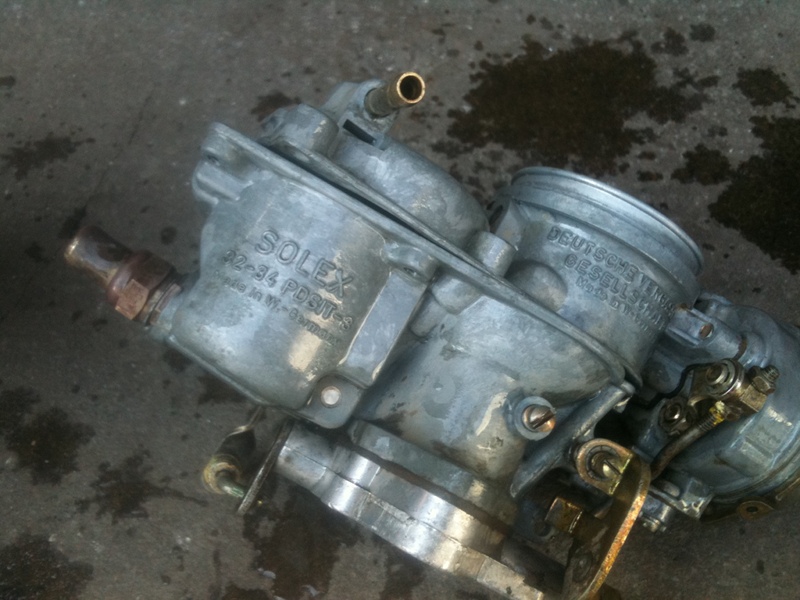

meinen letzten vergaser hatte ich zum ultraschallbad gegeben und war mit dem ergebnis alles andere als zufrieden.
immernoch dreckig und der schmutz in den kanälen war noch nichtmal angelöst.
auf dem mkt vergaser geschossen und was anderes ausprobiert:
mit dem ergebnis kann ich leben :D
rezeptur: hälfte terpentinersatz, hälfte wasser, ein schuss scheibenputzmittel und ein schuss bad-reiniger. die vergaser lagen 24h in der suppe

Hi
das Ergebnis sieht ja klasse aus. Das werde ich mir merken, wenn mein Versager zerlegt wird.
Denke mal dass du den komplett zerlegt hast. Muss man aber irgendwie bedenken haben, wegen Materialverträglichkeit?

thomas1983 hat geschrieben: Muss man aber irgendwie bedenken haben, wegen Materialverträglichkeit?
auf dem metall war keine oxidschicht zu sehen. die flächen waren einfach nur glatt. die dichtungen und membrane sind mir egal. weil eh alles neu gedichtet wird
