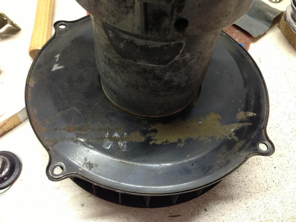

Re: Wie Gleichstromlichtmaschine zerlegen?
Anbei ein Bild....meine das Blech, das da so eingelegt ist.
Das man halt dann voll sieht, wenn die LiMa wieder im Gebläsekasten
ist.
ist.
- image.jpg (149.89 KiB) 9569 mal betrachtet

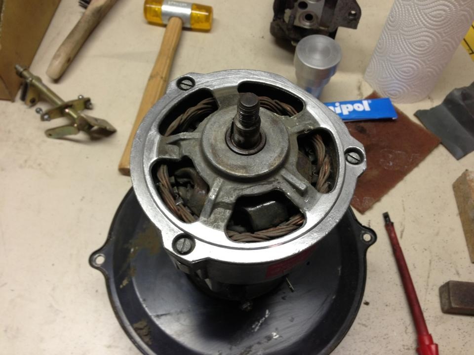

anbei noch ein Foto....
- image.jpg (132.51 KiB) 9568 mal betrachtet

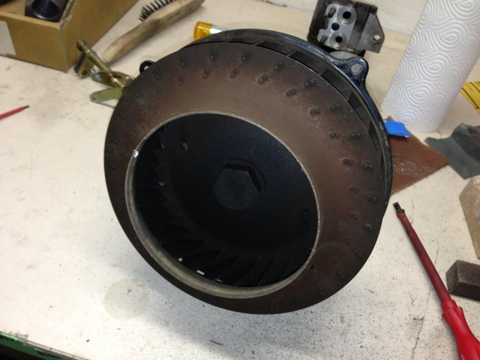

und noch eins von hinten....
- image.jpg (124.78 KiB) 9568 mal betrachtet
Du musst die fette Mutter abschrauben, dann kannst du das Lüfterrad wegnehmen. Du siehst dann zwei M6 Muttern, die das Blech halten. Merke dir die Position vom Blech und die Anzahl Distanzscheiben hinter dem Lüfterrad.
Um die grosse Mutter zu lösen, montiere am besten nochmals die Riemenscheibe. So kannst du gegenhalten.

Hallöchen !Bouncer hat geschrieben:anbei noch ein Foto....
Schönes Bild und kurze Anmerkung dazu, falls Du mal nach Teilen (oder Ersatz) für diese Lima suchen solltest:
DIESE LIMA IST EINE DREHSTROMLICHTMASCHINE
Nichts für Ungut,
gruß Frank
