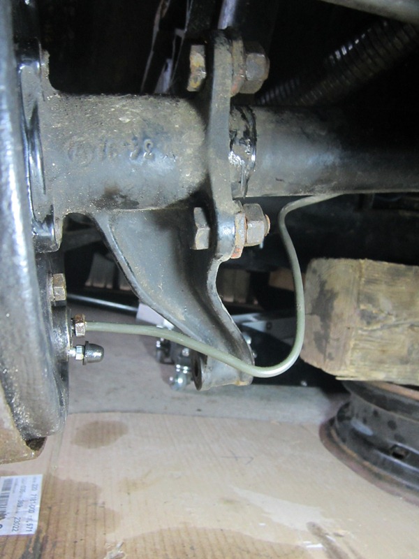

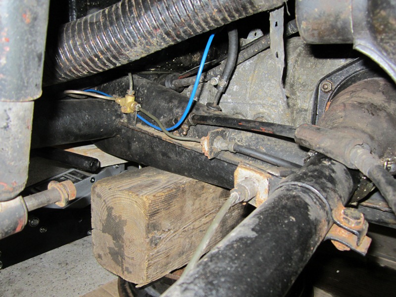

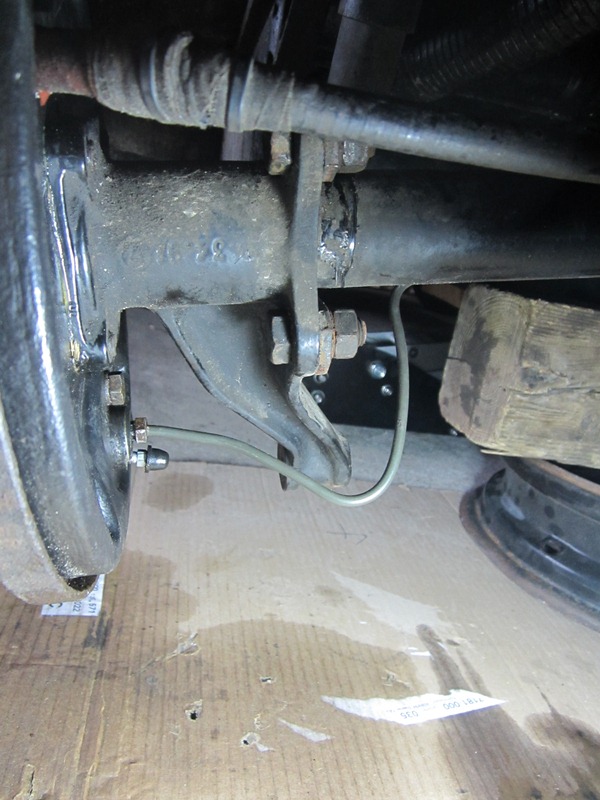

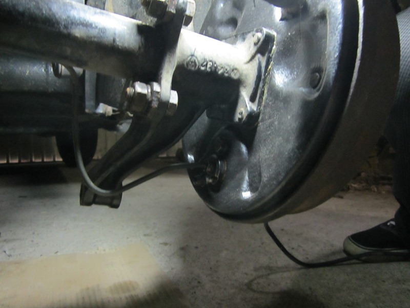

Hier mal bilder...
so schauts hinten aus, nippel nach unten. zwischenstück T-verteiler und Schlauch ist nach unten gedreht. leitung macht einen bogen nach unten.
wenn ich alles drehe, nach oben. sollte ich die vielleicht ändern, dass der bogen nicht über den RBZ geht? (wenn alles um 180° gedreht ist) aber normalerweise sollte die luft doch mitgedrückt werden? HBZ trocken
Re: Bremse Entlüften, kein fester Druckpunkt
hinten sind die Ankerbleche doch falsch rum verbaut . Der RBZ muss nach oben .
Ne.Bei den wirklich Alten ist das genau so herum.
bei mir nicht , Bodenguppe BJ 50 , Getriebe 67 :
- Bild14.jpg (96.87 KiB) 9018 mal betrachtet
- Bild 13.jpg (104.04 KiB) 9018 mal betrachtet
Bei Umbau auf hydraulisch Ankerblwche gewechselt worden?
Röschus 55er sind die auch unten...
hast Recht , original ist der RBZ unten. Bei mir ist alles von 67 er Getriebe drin , auch die Ankerbleche . Hab das Handbremsseil wie bei modernen Käfern einfach nach unten gelegt und somit den RBZ auch oben . Meine Handbremse geht auch noch über ein Gestänge nach vorne zum Rahmenkopf wo die Bremsseile befestigt sind .
Ich hab auch eine komplette 67er bremse drinnen. Aber so verbaut wie original...
Ich hab auch die stange nach vorne für die handbremse.
Wenn ich die ankerplatten umdrehe, hängen die seile doch zum boden, oder?
