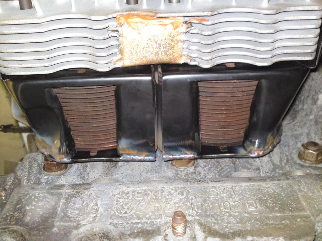

Ich würde Typ 3 Idiotenbleche nehmen. Die müssen dann eventuell noch bearbeitet werden.
Das sieht dann so aus:
Grüße Merik
