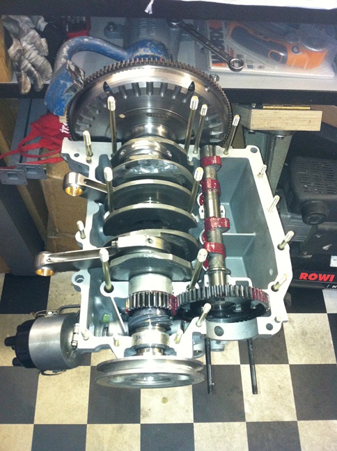

Beim betrachten der Bilder ist mir eins aufgefallen...deine Pleuelaugen haben zwar viel Messingbüchse aber recht wenig Stahl umlaufend...will nix in Frage stellen,aber das gleiche hatte ich bei Scat Pleueln die von 22mm auf 24mm ausgebüchst wurden!
Die habe ich seit Jahren inner Ecke liegen und trau mich auch nicht die zu verkaufen,weil mir halt die Massenkräfte nicht geheuer sind,wenn da ein Kolben mit über 100mm durch die Gegend geschleudert wird. :confusion-scratchheadyellow:
Alles mit dem Hintergedanken,dass es Probleme gab bei Scat Pleueln...gerade im Augenbereich!
Ganz ehrlich...mir wäre da unwohl bei!

wenn ich mal kurz eingreifen darf......Du hast recht, mir war beim umarbeiten der Pleuel auch etwas unwohl!!
Bei den Pleuel von Tobi handelt es sich um CB Pleuel, welche komischerweise ein paar zentel milimeter mehr Fleisch haben als die Scat Pleuel.
In meinen 2,7er fahre ich Scat Pleuel, welche für 23mm Kolbenbolzen aufgebohrt wurden, hält!! Bis jetzt ;)
Tobis Pleuel sind 0,5mm mehr aufgebohrt, hatten aber eben dieses Material mehr......man wird sehen :oops:

natürlich habe ich mir wegen des größeren Kolbenbolzens meiner V8-Kolben schon Gedanken bzgl. der Stabilität des Pleuels gemacht, aber ich gehe das Risiko erstmal ein. Und machen wir uns nichts vor: bei diesen Motoren muss man ganz einfach immer damit rechnen, dass irgendetwas kaputt geht….die Frage ist nur, was und wann. Natürlich sind wir alle bestrebt das Risiko zu minimieren, aber trotzdem kann auch der sorgfältigst gebaute Motor mit den stabilsten Komponenten kaputt gehen.
Nichtsdestotrotz liebäugle ich schon seit geraumer Zeit mit Pauter Pleueln, die ja im Grunde auch gar nicht soooo exorbitant teuer sind, dafür aber direkt mit der passenden Pleuelbuchse geordert werden könnten. Im Moment ist das finanziell aber leider nicht drin, also kommen erstmal die CB Pleuel zum Einsatz.
Angeblich gibt es auch H-Pleuel aus dem V8-Bereich, bei denen die Pleuelschrauben von unten verschraubt werden wie es bei unseren notwendig ist….leider habe ich aber noch nicht herausfinden können, welche das sein könnten. Diese Pleuel gäbe es dann direkt mit dem 0,927“ Pleuelauge und 8 Stk. würden vermutlich weniger kosten als 4 Stk. von Pauter…

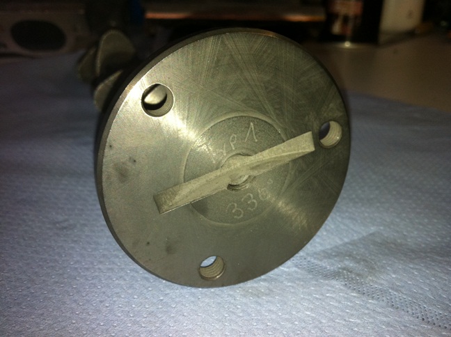

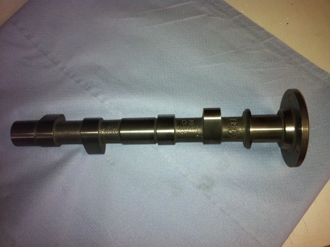

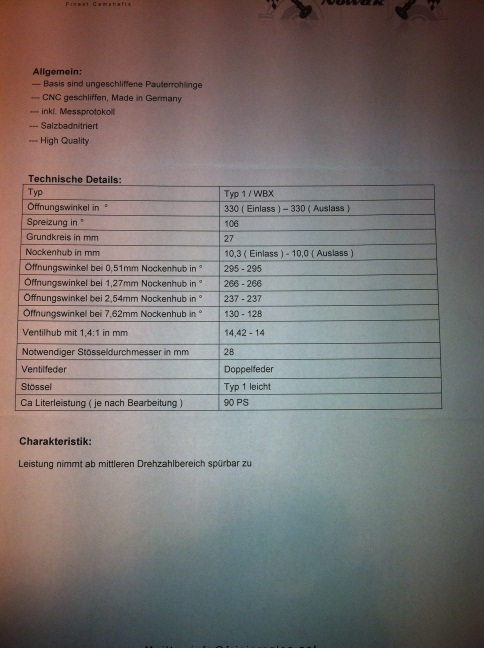

Am Samstag ist meine neue Nockenwelle angekommen, die mir Jürgen Nowak nach meinen Wünschen geschliffen hat. Ich wollte eine Nockenwelle, die von der Fahrbarkeit so ähnlich ist wie die 328er Nowak Welle in Thorstens 2,7er Luft-WBX, aber noch etwas mehr "Punch" oben rum hat. Mal sehen, ob´s geklappt hat....Jürgens Simulationsprogramm zufolge sollte das zu realisieren sein.
Vielleicht kann Jürgen ja nochmal was zur Nockenwelle, dem Datenblatt und der angepeilten Charakteristik schreiben!?
Was ich bereits jetzt sagen kann: die NW ist den Engle&Co. Nockenwellen qualitativ deutlich überlegen. Sie ist komplett gratfrei und das Axiallager paßte auf Anhieb ohne weitere Bearbeitung (0,05mm Axialspiel). Top!

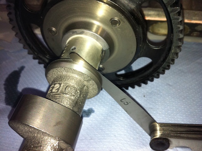

Es folgte eine Anprobe im Gehäuse, da ich noch nicht wußte, ob die Pleuel und die KW ohne Bearbeitung an der NW genügend Freigang haben würden. Auch hier paßte alles ohne weitere Bearbeitung, also wurde das Gehäuse verschlossen.
Die erste Ernüchterung folgte umgehend: die KW ließ sich kein Stück mehr drehen. Sehr seltsam, da ich zuvor das Lagerspiel mit Plastigauge ermittelt hatte und alles okay war (0,06mm). Also wurde das Gehäuse wieder geöffnet und der Übeltäter schnell entlarvt: ich hatte die innere axiale Anlaufscheibe um 180° verdreht eingesetzt, so dass deren Nase nicht in der dafür vorgesehenen Vertiefung der gegenüberliegenden Gehäusehälfte Platz hatte und sich so ins Alu des Gehäuses gedrückt hat.
Glücklicherweise hat das Gehäuse aber keinen wirklichen Schaden genommen und so konnte die erneute Montage kurz darauf erfolgen. Dieses Mal war alles i.O. und die KW dreht sich frei. :)

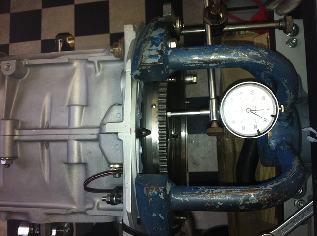

Ich habe dann gleich noch das Axialspiel eingestellt, da es ohne Kolben/Zylinder am einfachsten ist.

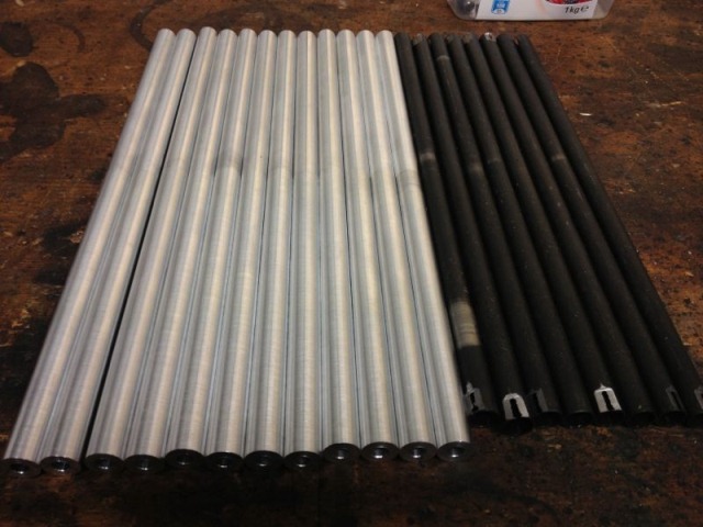

Weiter geht´s nun mit der Bestückung der Kolben und der Kolbenmontage. Letztere wird ein ziemlicher Krampf werden, da der Kolbenbolzen unterm Ölabstreifring liegt, aber auch das wird alles machbar sein... ;)
Parallel hat mein Kumpel Karsten schon einmal meine neuen doppelt konischen Alu Stößelstangen vorbereitet. Das Problem bei dem verwendeten Material ist, dass es nur als Stangenware und nicht als Rohr erhältlich ist und somit einmal durchgebohrt werden muss. Die Köpfe werden aus alten Chromoly Stößelstangen geopfert. In meinem letzten Motor hatte ich bereits solche Stößelstangen i.V.m. doppelten JPM Ventilfedern und hatte keine Probleme damit. Sobald ich die erforderliche Länge ermittelt habe, wird Karsten die Köpfe auf Maß drehen, konisch abdrehen und die Köpfe einpressen.

Die Steuerzeiten der Nockenwelle wirken im ersten Moment für so einen Motor verhältnismässig mild.
Allerdings darf man die 1,4er Übersetzung nicht vergessen.
Im Simulationsprogramm hat diese Kontur im Vergleich zur 328° nochmals bessere Ergebnisse im mittleren Bereich gebracht und zusätzlich die Spitzenleistung etwas angehoben.
Bei scharfen Steuerzeiten mit grossen Ventilhüben und grossen Kanälen muss man aufpassen, dass man mit einer Kontur nicht über das Ziel hinausschiesst.
Das heisst konkret, dass man etwas Spitzenleistung mit einem Einbruch des Drehmoments im unteren Drehzahlbereich erkauft. Wobei unterer Drehzahlbereich hier durchaus bis 5.000 min bedeuten kann.
Und Drehmomenteinbruch nicht nur 10 Nm sind...
Bei einem Einspritzmotor lässt sich das z.T. kompensieren, bei einem Vergasermotor i.d.R. ein echtes Problem. Hier überfettet der Motor im mittleren Drehzahlbereich, das gibt die häufig zu sehende Delle in den Leistungskurven.
Das Überfetten verschlechtert natürlich auch den Verschleiss der Zylinderlaufbahnen...
Hier ist natürlich einiges an Theorie dabei, deshalb geht nichts über den Fahrbetrieb auf den wir gespannt sind ;) .
Tobi, ich hoffe in Hannover gibt es schon Infos - viel Erfolg :up: :up: !
