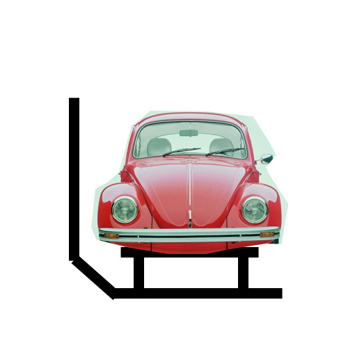

Moin, ich will demnächst meine Rohkarosse von unten schweißen dazu möchte ich gerne das Teil auf die Seite legen. Ich habe mir gedacht ich baue mir große Stahlwinkel also grob gesehen ein L das man jeweils vorne z.B. an der Vorderachsaufnahme und hinten in den Aufnahmen im Radhaus anschraubt. Hat jemand sowas schon mal gebaut ? Vielleicht gehts noch einfacher ? Auf Reifen oder Matratzen möchte ich verzichten soll schon was mit Hand und Fuß sein da ich es öfters brauche.
Habe mal eben was gezeichnet

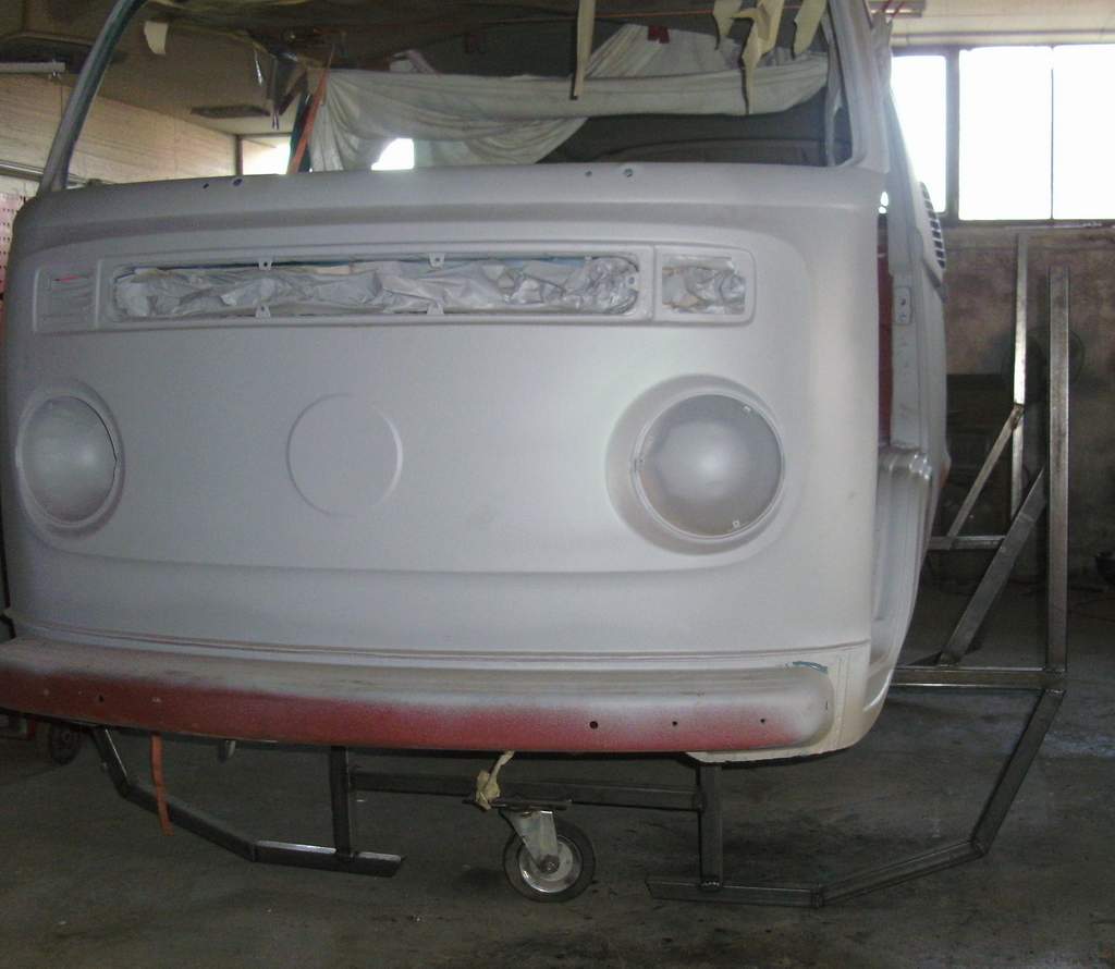

Re: Idee für ein Kippgestell ?
hier eins für den Bus :

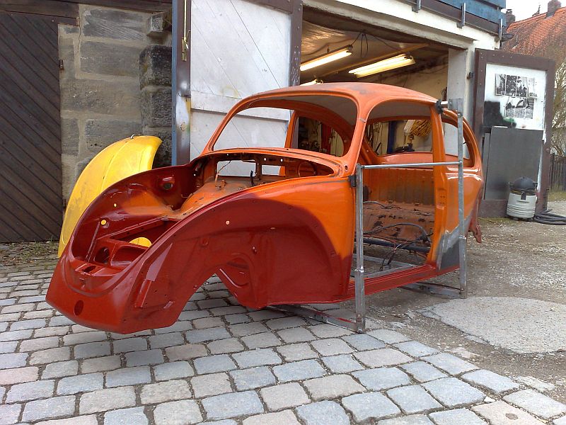

Wir haben das beim Käfer so gelöst. Kann links und rechts angeschraubt werden.
Ja genau so habe ich mir das vorgestellt, super. Wollte vorne das ganze an den Laschen für die Vorderachsbefestigung anschrauben und hinten an den Aufnahmen im Radhaus. Frage mich nur ob es vorne nicht zu wackelig wird, bzw ob der vordere Bereich stabil genug ist.
