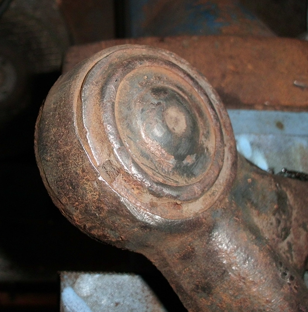

Ich habe heute versucht die Traggelenke aus den Tragarmen auszudrücken um sie anschließend durch neue (mit großen Arbeitsweg) zu ersetzen. Die beiden Oberen ließen sich ohne Probleme ausdrücken. Bei den Unteren gab es allerdings schwierigkeiten. Die Aufnahme für die Traggelenke sind stark weg korrodiert, somit hat man keine richtige Auflagefläche mehr für die Presse.
Jetzt ist die Frage ob man die Tragarme noch retten kann, oder ob man sie besser durch neue erstzen sollte?
Ich bedanke mich im Vorraus schon mal für eure Antworten.
P.s. Es handelt sich um einen 75er Sparkäfer.

Wenn noch mal jemand eine Detailaufnahme von einem Unteren Tragarm hat, wäre ich auch sehr dankbar.

die andere seite is viel interessanter ob die lager eingelaufen sind o.a, die gelenke kann man austauschen....bzw nehmen einige händler die alten im austausch für neue und aufpreis ;)

das macht man doch mit ner derben presse keine ahnung wie viel tonnen druck die gleichmäßig machen muss aber mit nem vorschlaghammer taugt das nicht
ich glaub dafür brauch man auch ne form damit man die gelenke nicht schief einsetzt....

Laut Werkstatt Leitfaden, macht man das mit einer Presse. Raus bekommt man sie mit Hammer, aber zum Eindrücken würde ich auch eine presse nehmen, das hab ich aber alles auf Arbeit...

Aber selbst mit der Vorrichtung von VW würde man bei meinem Traghebel nicht unbedingt weiter kommen... weil einfach keine Auflagefläch mehr Vorhanden ist.
Ich mach die Tage noch mal ein bild von der anderen Seite.

Die Arme sind an der Stelle eigentlich fast immer so dünn. Mit einer Presse und geeignetem Distanzstück geht das.

es gibt auch leute, die bohren erst ein paar mal mit 5-8mm durch und schlagen sie dann raus. das geht, aber rein nur mit presse.

Dann mach ich mich mal dran und dreh mir passende Hülsen und versuch die mit der Presse raus zu drücken, ich hatte halt nur bedenken, weil die Wandstärke an der Stelle sehr gering ist.

geh mal zu ner werkstatt in der nähe und frag ob du bei denen mal im schrott nach alten kugellagerkäfigen suchen kannst. Die sind ja gehärtet und geben nicht so schnell auf wie wald und wiesenstahl st37 den du überall nachgeworfen bekommst. Mit etwas geschick und ner flex lasst sich da nen prima widerlager für die presse rausbasteln. Kannst du dann mehrfach verwenden oder auch mal verleihen. Ich leihe mir auch immer sowas zum traggelenke neu machen.

Man kann es auch mit nem Schweißbrenner heiß machen und rausschlagen. Habe ich schon öfter so gemacht.
