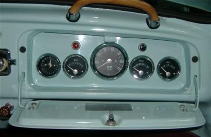

Hallo Leute,
möchte einen Drehzahlmesser, Öldruck und Ölthemperaturanzeigen im Handschuhfach verbauen und habe im Internet dieses Bild dazu gefunden.
Das gefällt mir so echt gut, aber auf dem Bild sieht es sehr danach aus, als wäre da geschweißt worden und das will ich natürlich vermeiden.
Die Platte wo die Anzeigen montiert sind wäre so nicht schwer, da zeichne ich was und lasse es lasern, aber wie befestige ich das dann?
Welche Lösungsvorschläge hättet ihr denn so bzw. wie habt ihr das gelöst?
Viele haben auch den Radio im Handschuhfach versteckt.
Mein Käfer ist ein ´63, also noch alles Blech beim Amaturenbrett! 8-)

ich hab das zusatzradio im handschuhfach. Einfach eine gebürstete edelstahlblechplatte ca 1cm größer als der ausschnitt und 4 m5 gewinde reingeschnitten. Dann passig die löcher gebohrt. Dann ist auch keine lichtkante zu sehen. Habe so zwar die löcher aber wenn es mich stört kann ich da 4 anschlaggummies reindrücken. Dann fällt es kaum auf das es nicht original ist und der deckel kann nicht klappern.

und meine version. Ich hatte da was falsch in erinnerung. Ging auch ohne bohren.

das ist praktisch nur eine Platte, aber wie ist diese befestigt?

ich hab einfach da wo original die gummipröppel zur anschlagdämpfung sitzten zwei m5 schrauben durch und von hinten jeweils ne mutter an die blende angeheftet. Der rahmen in dem das radio sitzt ist auch aus gekanntetem edelstahl und mit nen paar wigpunkten angeheftet. Ich hab dann die platte gebürstet und den rahmen lackiert weil ich da nicht ordentlich zum bürsten reinkonnte.
